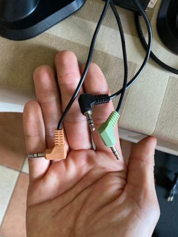

Ich habe ein neues Board und zwar ein : "MSI PRO Z690-A DDR4 ATX Intel So.1700 DDR4" und versuche mein "Logitech X-620 5.1 Surround Sound System" anzuschließen. Leider funktioniert das so gar nicht da die Ausgänge am Board ja doppelt dreifach und vierfach belegt sind habe ich schon aller erdenklichen Kombinationen ausprobiert aber leider ohne Erfolg. Meist funktionieren nur die hinteren Lautsprecher die vorderen klingen sehr sehr leise und dumpf wenn überhaupt sound rauskommt.

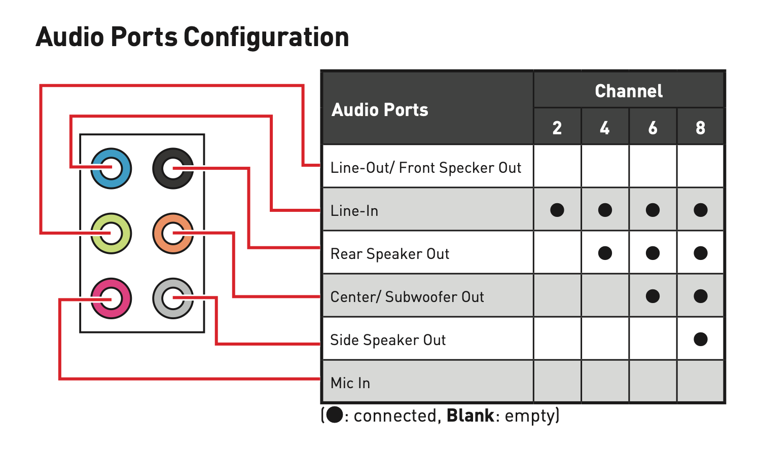

das ist richtig hab noch mal zwei Bilder angefügt
Hast du mal ein Osziloskop/Analyzer an den center/subwoofer-out gehalten (das ist doch bei dir vorne?)?
Eventuell hat der einen Tiefpass, weshalb alles leiser, dumpf oder nicht hörbar ist.
Die Tabelle sieht komisch aus. Warum sind da keine Punkte in der ersten Zeile (Line-Out / Frontspeaker out), dafür in der zweiten Zeile (Line-In)?
Sind da die Punkte eine Zeile verrutscht? Dann wäre der grüne Anschluss statt dem blauen der Richtige.
Die Farben passen so ja auch, Schwarz ist rear und orange ist Sub/Center)
Die Farbbelegung der Stecker sollte in der Anleitung des Logitech X-620 beschrieben sein, also auch dort noch mal nachschauen, ob die Codierung passt.

die Tabelle ist aus dem Handbuch des Boards. Vom X-620 hab ich leider keine Beschreibung und hab auch noch nichts brauchbares gefunden.
Ja, schon klar. Dennoch sieht mir das nach Druckfehler aus.

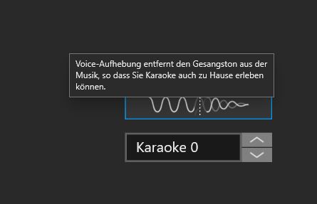

hab die Lösung gefunden...
Problem war. dass ich vermutlich ausersehen die Funktion aktiviert habe
Stecker so wie farblich markiert eingesteckt die Funktion deaktiviert und siehe da 5.1...
