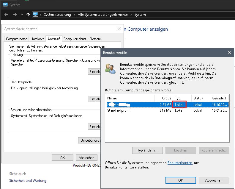

Woran erkenne ich denn ob Roaming oder lokale Profile verwendet werden?
Wenn das ein roaming profile ist, steht da auf nem deutschen Client "servergespeichert".
