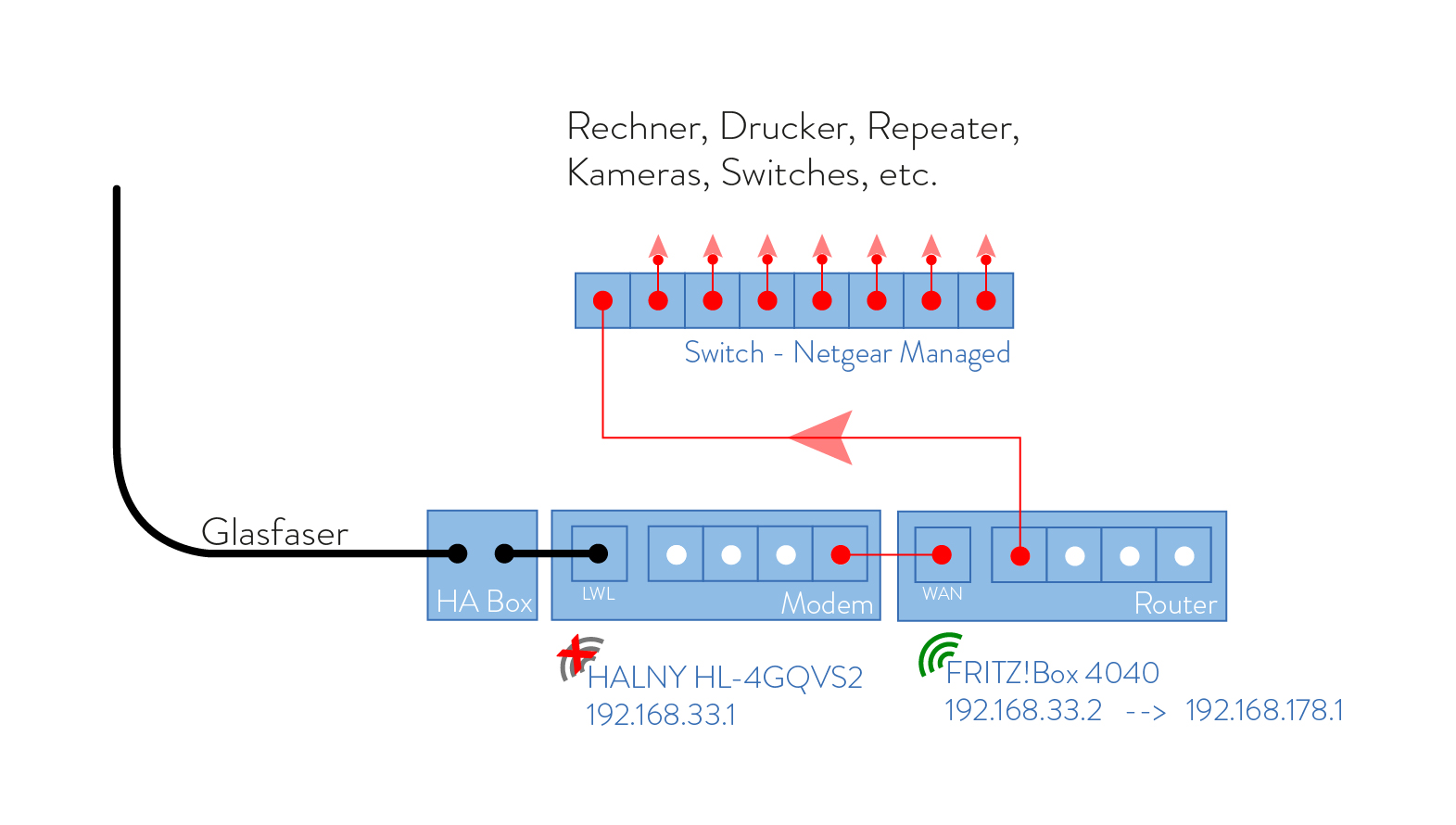

Im Anhang liegt noch ein Schema von meinem Netzwerk und den verwendeten Modem und Router.
Das HALNY Modem ist etwas rudimentär, daher hab ich den Fritz Router dazwischen geschlossen (auch für das WLAN Mesh mit 2x 6000er Repeatern). Ich hab aber schon in Erwägung gezogen, anstatt des Modems und separaten Router, mir eine FRITZ!Box 5590 Fiber zuzulegen.

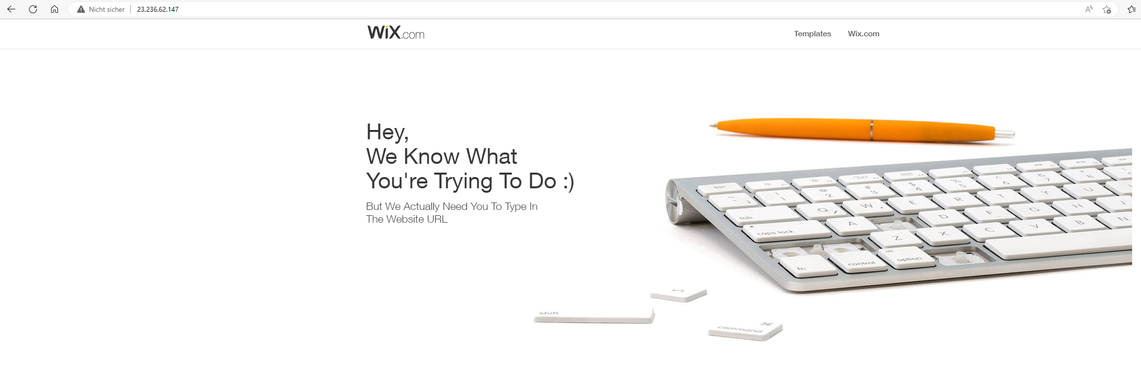

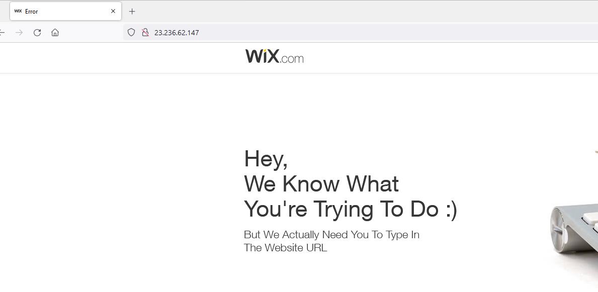

  • Dann hab ich dir Ping-Adresse im Browser versucht. Da kommt die Wix Errorseite - siehe Bild im Anhang.
das ist interessant: du kommst quasi auf ihren Server, aber wirst dort nicht Korrekt weitergeleitet, klingt schon irgendwie noch einem Cache problem oder deine IP ist dort geblacklistet ? :/
also wenn ich es so mache wie du (direkt die ip rufen), dann habe das gleiche
/edit. Sollte normal sein, da mehrere Domains auf dieser IP liegen

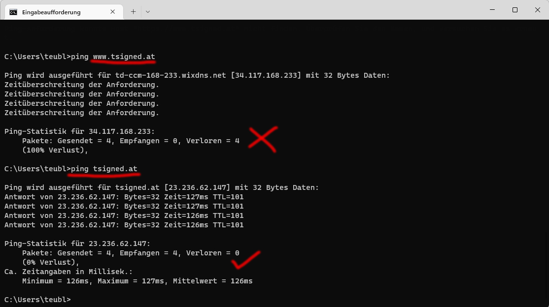

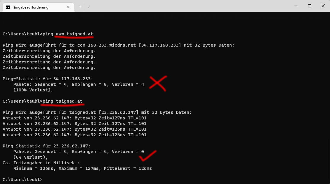

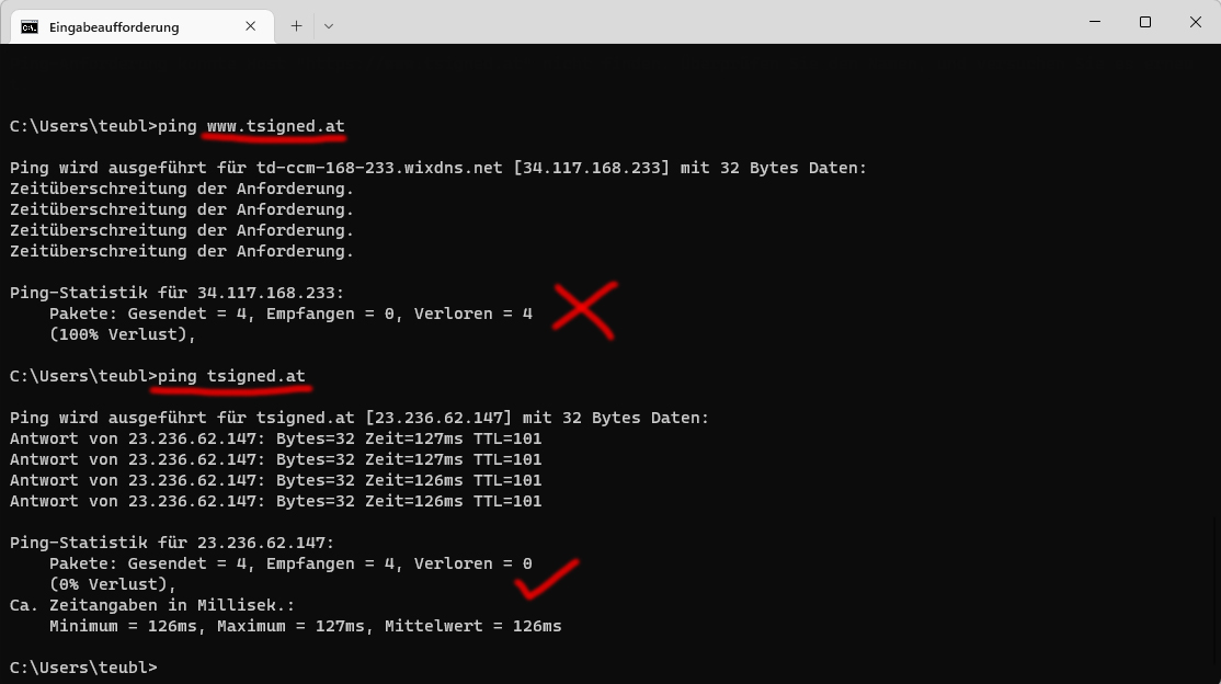

Hab jetzt mal (warum auch immer) auf "tsigned.at" und auf "www.tsigned.at" gepingt... eins geht, eins nicht? Siehe Bild...
Zwei Paar Schuhe. www ist im Prinzip eine stinknormale Subdomain. Mit und ohne www sind das also zwei eigenständige Einträge im DNS und können auf unterschiedliche IP-Adressen verweisen.
Eine Domain kann man im übrigen streng genommen nicht anpingen. Die Verbindung wird stets über eine IP-Adresse hergestellt. Pingt man eine Domain bzw gibt sie im Browser ein, wird erst ein DNS-Query abgeschickt, um die dazugehörige IP zu ermitteln, und dann wird die Verbindung zu eben dieser IP hergestellt, sei es ein Ping (ICMP), eine Webseite (http/https) oder was auch immer.
Ein erfolgreicher Ping auf eine Domain heißt noch lange nicht, dass alles in Ordnung ist. Der DNS-Record kann auf eine falsche IP verweisen und das (falsche) Gerät, das an dieser IP hängt, antwortet trotzdem = erfolgreicher Ping, aber falsche IP...
Du musst daher zunächst sicherstellen, dass die IP hinter der Domain korrekt ist. Je nachdem wie der Verbindungsaufbau erfolgt die IPv4 bzw IPv6.

Hast du es mal ausprobiert, wenn du direkt am Glasfaser-Router hängst? Du hast jetzt eine Routerkaskade mit Doppel-NAT gebaut, weil der Router vom Provider "etwas rudimentär" ist. Nicht selten reichen die Provider-Router aber vollkommen aus und es ist ein Irrglaube, dass es mit so einem Konstrukt per Definition besser läuft. Wenn man tatsächlich Funktionen benötigt, die der Router vom Provider nicht bietet, ok, aber "einfach so" baut man keine Routerkaskade, wenn man keinen handfesten Grund hat. Die Fritzbox kann auch als IP-Client als Master für das FritzMesh fungieren, das wäre also kein alleiniger Grund für eine Routerkaskade mit Doppel-NAT.
Reaktionen: M-X, Alter_Falter und pvcf

Ok, aber warum hat der Ping auf die www Adresse nur in meinem Netzwerk Probleme (Zeitüberschreitung)?
Sobald ich zB. im Mobilen Netz pinge ist alles i.O.
Ja, gleiches Problem. Mein Provider hat mir mittlerweile den Halny auf Bridge umgestellt. Problem noch immer vorhanden.
Ist es denn in beiden Fällen dieselbe IP? Wie gesagt, eine Domain wird erst via DNS in eine IP-Adresse aufgelöst und an diese IP geht dann der Ping. Im Heimnetzwerk übernimmt in der Regel der Router die DNS-Auflösung bzw leitet an den in seinen Interneteinstellungen hinterlegten DNS im www weiter. Das Smartphone geht direkt zum DNS des Providers.
Die Sache ist die: Es gibt zig Möglichkeiten wie ein Connection Timeout zustande kommen kann. Falsche IP (zB durch den DNS ausgelöst), instabile Verbindung mit Paketverlusten oder auch Firewalls im PC oder im Router bis hin zur Firewall des Providers, der bestimmte IPs und/oder Ports sperrt. Abgesehen davon gibt es noch die Problematik mit IPv4 vs IPv6. Es gilt nun, der Reihe nach abzuhaken, zB die Prüfung, dass stets die korrekte IP aus der Domain ermittelt wird, weil das der erste Schritt der Verbindung ist, quasi das Nachschlagen der Telefonnummer im Telefonbuch bevor man anruft.
Nein, es sind 2 verschiedene IP's - wie auf dem Bild.
