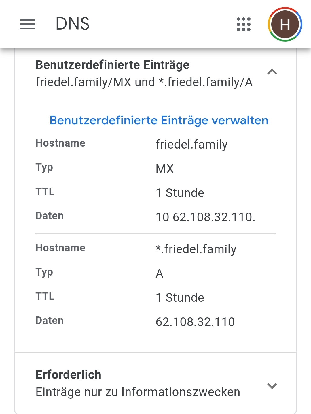

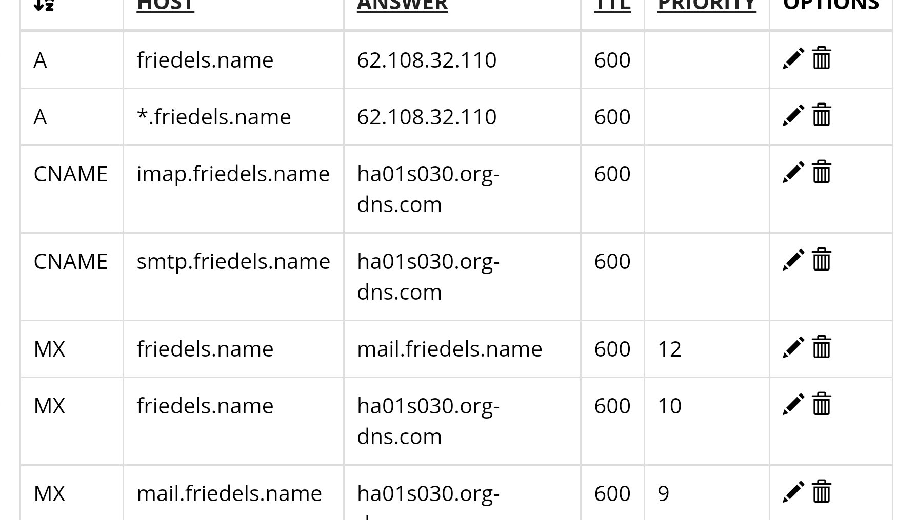

Sorry die Screenshots mit den Domaineinstellungen fehlen.
Im Spam-Ordner findet sich nix. Und die Testmails sind auf beiden Adressen identisch. Das heißt sie müssten wenn dann bei den beiden Fällen raus gefiltert werden.

Wie kann es denn sein dass es unter dem von dir geposteten Link keine MX-Einträge gibt wohingegen man die bei meinem Screenshot sieht?

Ein MX-Record darf nicht direkt auf eine IP zeigen.
Reaktionen: lazsniper und madmax2010
Ja. Das ist bei friedel.family so.
Aber gerade die Domain funktioniert ja!
Das ändere ich, sobald Friedels.name geht...

Aus deinem Thread von gestern:
mx record auf auf die Verwaltungs-Domain meines Webspace haxxs030.org-dns.com
Der MX Record muss auf das Mail Gateway von deinem Email Provider zeigen, also vermutlich irgendwas mit/von wint.global.

Lösche mal alle deine MX-Einträge, lege folgenden an und versuch nach so 10 Minuten eine Testmail:
Host: friedels.name
Answer: mail.wint.global
TTL: 600
Priority: 10
Auch wenns offiziell immer bis zu 24 oder 48 Stunden dauern kann, erfahrungsgemäß sind die meisten DNS Änderungen doch relativ schnell gepusht.

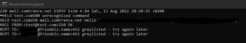

Der Mailserver gibt zumindest kein Feedback dass die Adresse nicht existieren würde (zweite Zeile ignorieren):
Warum er aber 451 ausgibt kann ich nicht sagen, genau definiert ist 451 greylisted nicht, kann einfach eine gewisse Wartezeit sein die ablaufen muss bevor bei einem neuen Kunden gemailt werden kann (um Spammer abzuschrecken), oder eine fehlerhafte Konfiguration, vielleicht fehlt noch irgendwo ein Haken... ich würde mich an dieser Stelle an den Support von wint.global wenden und bei der Gelegenheit auch gleich nach dem korrekten MX Record fragen.

Ich habs jetzt selbst anhand deines Screenshots ausprobiert:
Code:
250 mail.comtrance.net Hello xxx
MAIL FROM:<test@test.com>
250 OK
RCPT TO: <x@friedels.name>
550 relay not permitted
RCPT TO: <x@friedel.family>
451 greylisted - try again later
