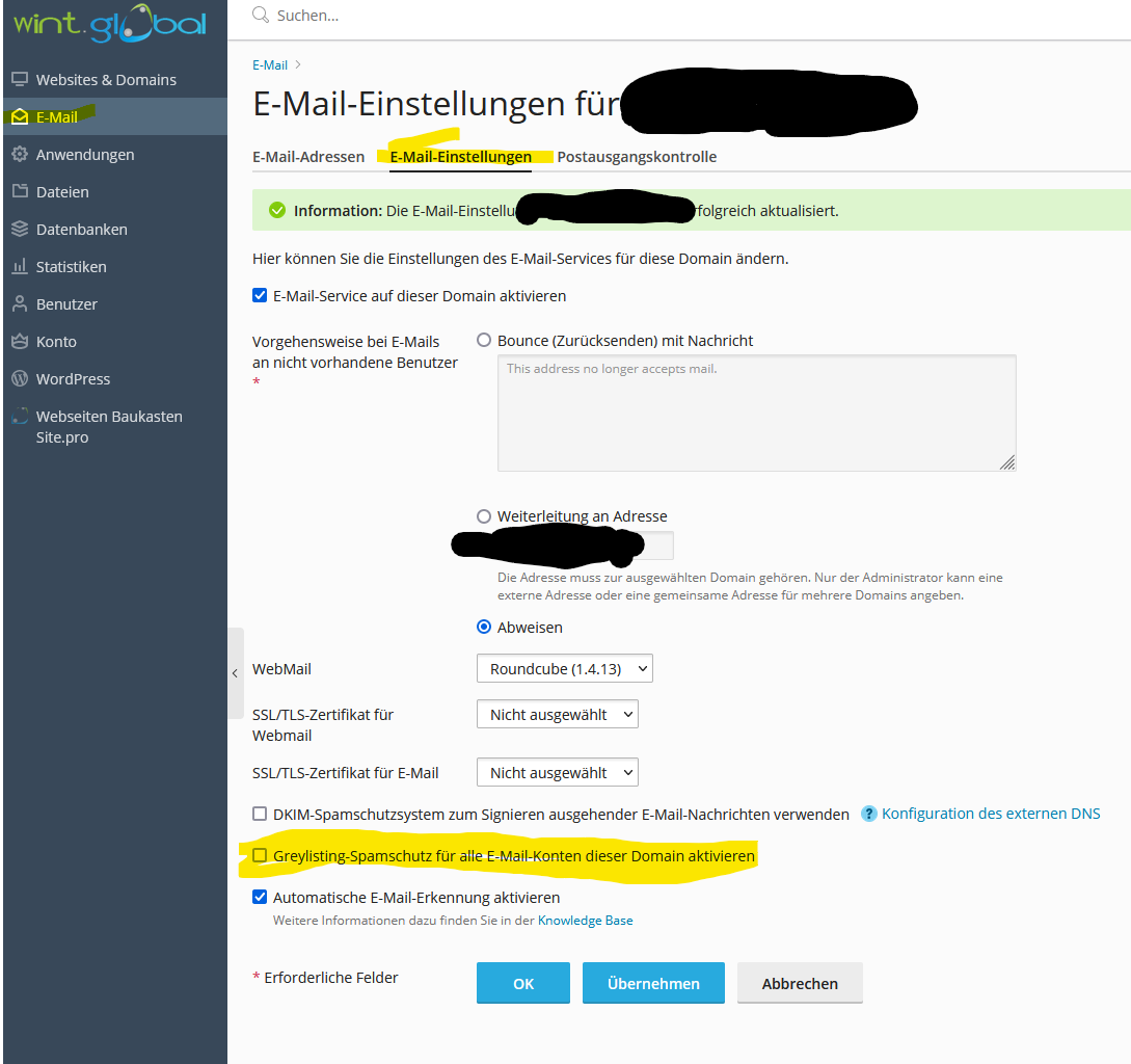

Hab mir selber dort was angelegt, selbes Problem wie bei dir, nach dem Deaktivieren des Spam Schutzes gings:
Achja, als MX-Record die IP-Adresse die unter "Websites & Domains" unten neben dem Benutzernamen steht verwenden, aber so wie vorgeschlagen:
