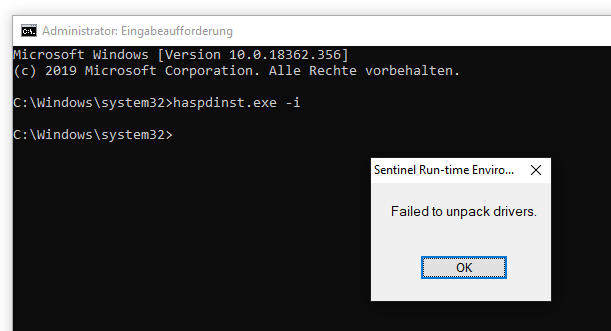

Haben dann den dort für Windows 10 geposteten Treiber heruntergeladen und versucht diesen laut Anleitung zu installieren. Leider scheint dies bei uns auch nicht zu funktionieren.
Die Treiberinstallation bricht immer mit der Meldung "Failed to unpack drivers" ab.

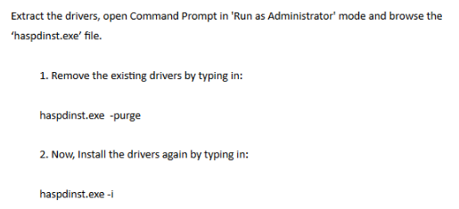

Habe wie in der Anleitung beschrieben, versucht den Treiber über die Eingabeaufforderung (welche ich als Administrator ausgeführt habe) zu installieren. Weder das installieren noch das vorherige deinstallieren des alten Treibers hat so funktioniert.
Habe die exe aus der zip entpackt und dann nach C:\Windows\System32 kopiert. (Um in der Eingabeaufforderung nicht den Pfad wechseln zu müssen. Ist schon lange her dass ich das zum letzten Mal gemacht habe ...)
Dann über die Eingabeaufforderung mit den Befehlen haspdinst.exe -purge und haspdinst.exe -i versucht zu deinstallieren bzw zu installieren.
Siehe Screenshots Anleitung und Ergebnis.

Der Tipp mit den Schreib/Leserechten war Gold wert.
Habe die exe nun nach C:\ kopiert und von dort aus ausgeführt und es hat funktioniert.
DANKE für den Tipp!
