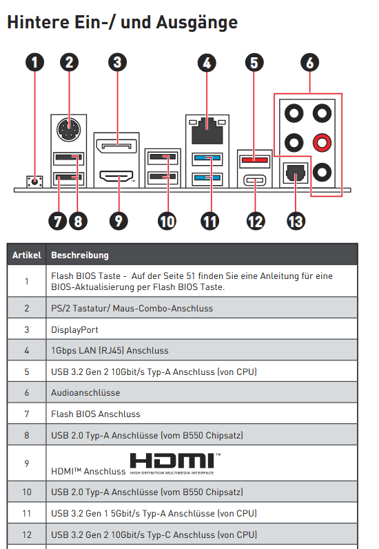

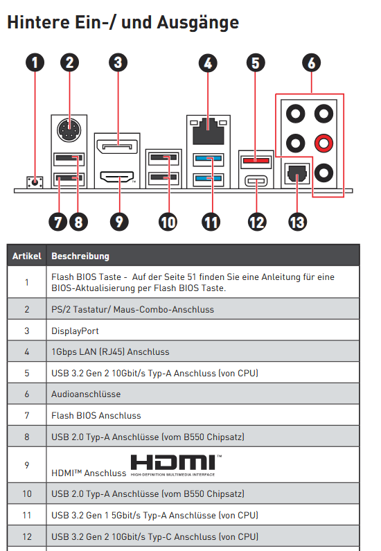

Haste die #10 Anschlüsse vom Chipsatz auch probiert? Vielleicht spinnt ja die CPU rum.

Luftgucker schrieb:
Ja leider. Ich dachte er meckert wegen USB3, deswegen habe ich nur 10 und 11 versucht da 7 und 8 mit Maus und Tastatur belegt sind.
