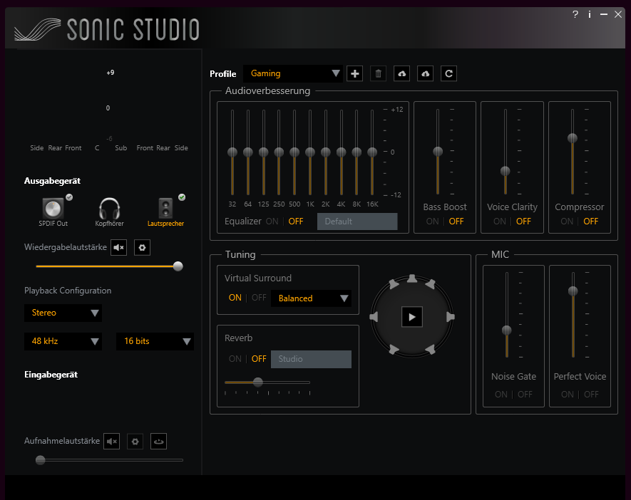

installiert ist nur der Asus Sonic Studio. Wenn es einen GX Mode geben sollte, wo finde ich diesen?
mfg refi

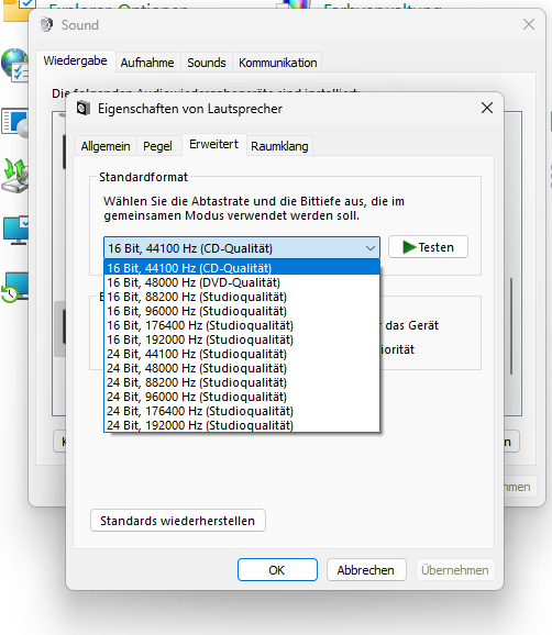

Nachtrag: Habe die Frequenzen ausprobiert.
Ich habe mal unter Eigenschaften der Soundkarte das Standard Format auf 16bit, 44100Hz gestellt. Dann habe ich Sound. Vorher hatte ich Standard mäßig 24bit,48000hz eingestellt. Das ging nicht.
16bit, 44100Hz Funktioniert
16bit, 48000Hz Funktioniert nicht,
16bit, 88200hz Funktioniert,
16bit, 176400 Hz Funktioniert,
16bit, 192000 Hz Funktioniert,
24bit, 44100Hz Funktioniert
24bit, 48000Hz Funktioniert nicht,
24bit, 88200hz Funktioniert,
24bit, 176400 Hz Funktioniert,
24bit, 192000 Hz Funktioniert,
Scheint so als gebe es Probleme mit 48000 Hz.
