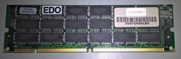

q-rip schrieb:
64MB EDO RAM, beidseitig bestückt, 18 Chips pro Seite, ist fast doppelt so hoch wie ein damaliger normaler EDO-RAM Riegel mit hochkant stehenden Chips.
^^ hängt an der Wand im Dual Pentium Pro Board.

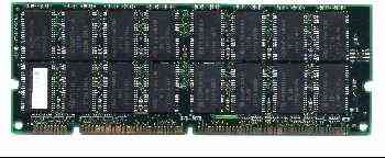

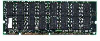

benneque schrieb:Die extrabreiten RAM-Riegel sind also doppelt so hoch? Muss man nicht verstehen, oder?![]()
Wenn du sowas nicht kennst, isses noch lange nicht "ieeeeh!". Es gab bereits zu SD-RAM-Zeiten Module im Standard PC-66 mit doppelter Platinenbreite, ich selbst hatte ein 64MB Modul davon.
www.moschner.org/fisi/Hardware/RAM/RAM2.htm
