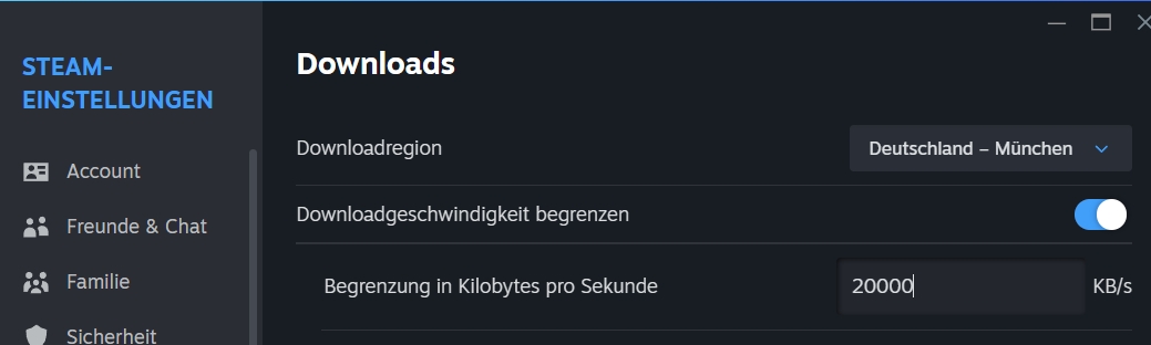

warum sieht mein Steam ganz anders aus? Ich kann auch keine Uhrzeiten einstellen! Hast du Steam für Windows?
Reaktionen: AAS und Looniversity

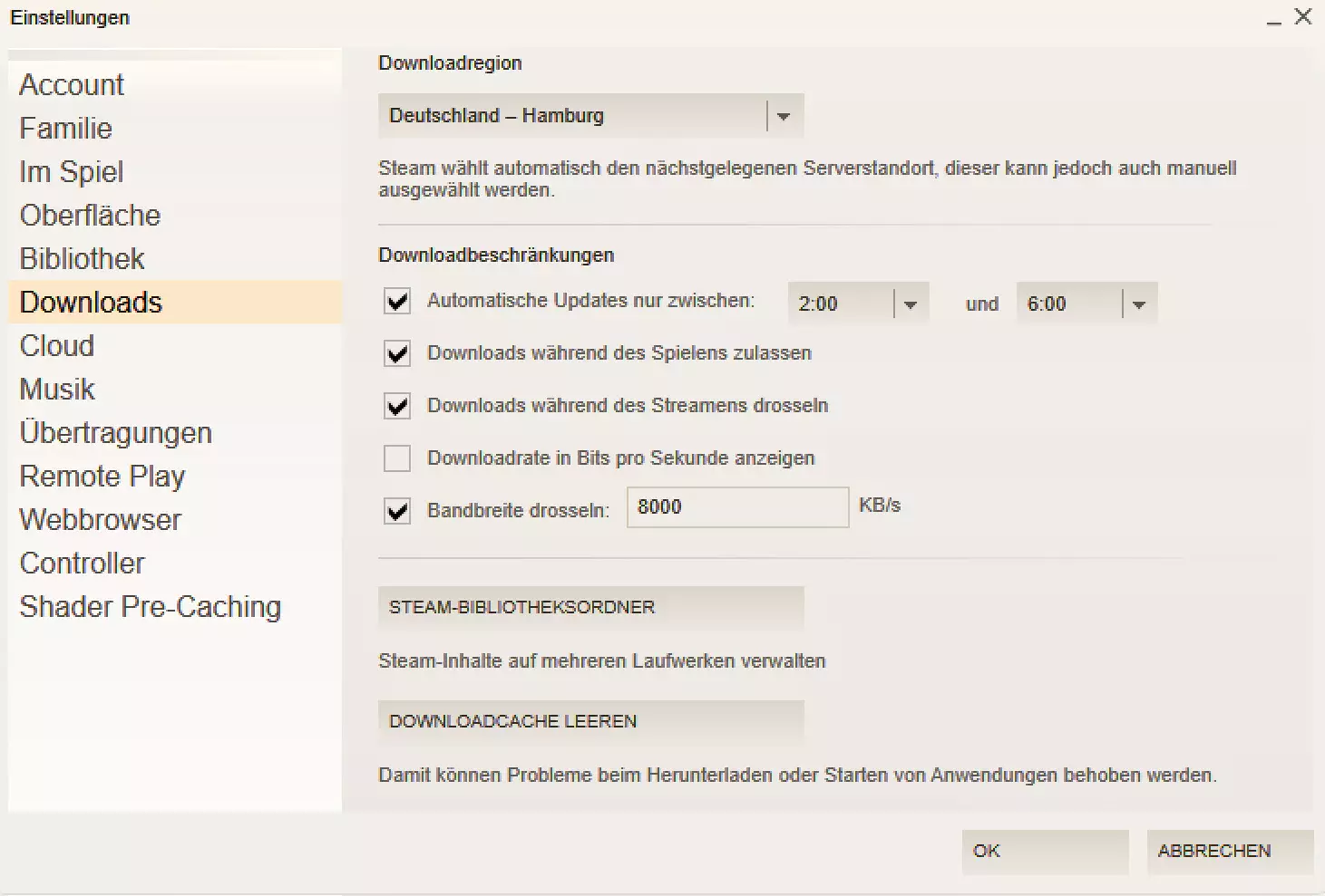

Hab einen Screenshot im Netz gesucht und wurde auf heise fündig.
Bin nicht an einem PC mit installiertem Steam.^^
