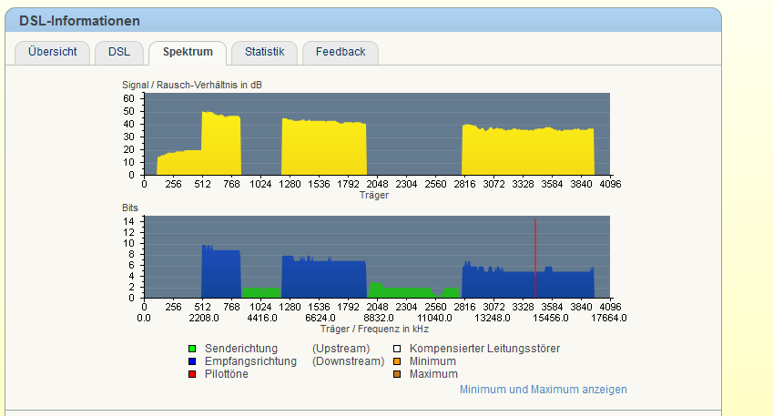

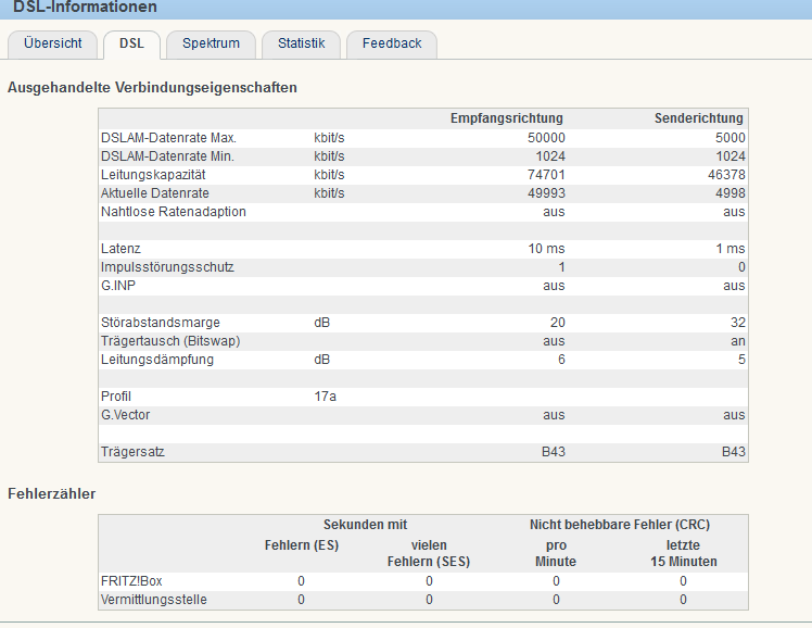

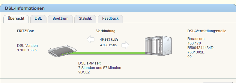

Laut Anbieter sei alles OK und wenn dann gäbe es ein Problem auserhalb deren Zuständigkeit na super das ist echt der letzte ... Laden

Wenn du doch 25 Mbit gebucht hast, würde ich doch mal nachfragen warum dann 50 Mbit in der Fritzbox stehen. Wenn du mich fragst, liegt der Fehler halt doch bei denen, evtl ein Konfigurationsfehler oder ähnliches.
ja aber nur weil der UP auf 5000 steht wo laut vertrag nur 2500 sein sollten

Wobei ich schon sehe, dass Du die Box seit mindestens 7 Stunden nicht neu gestartet hast. Laut Deinem Screenshot war vor 7 Stunden nämlich eone DSL Neusynchronisation.
Ist die Box zu dem Zeitpunkt neu gestartet worden, oder gab es eine von Dir nicht selbst durchgeführte DSL Neusynchronisation zu dem Zeitpunkt?

FB wurde schon über eine Stunde von der TAL so wie vom Netz genommen
