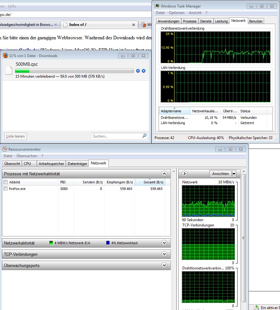

Ich habe ein ungetuntes, ungetweaktes, Gadgetloses Werkswindows. Als Browser Firefox. Bei mir sieht's eigentlich gut aus. Siehe Screenshot. Einen Rat habe ich leider nicht.
