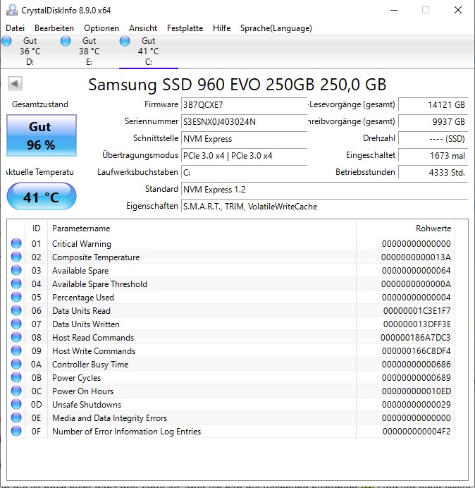

Hier mal, was CrystalDisk zur SSD sagt.
Allerdings kenne ich mich mit dem Programm nicht aus, daher kann ich nicht sagen, ob da jetzt irgendwas kritisch zu sein scheint.
Die SSD ist übrigens noch keine drei Jahre alt, allerdings habe ich die Rechnung nichtmehr :(

Meine SSD hat auch keine Fehler im Programm angezeigt deine Nutzung sieht mir auch relativ Normal aus
Jedoch kann ich dir nur von meinem Ablauf berichten bei mir hat nun mal nur der Tausch der SSD zum Erfolg geführt
