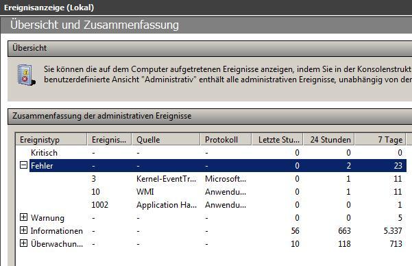

Hier ein Screenshot, was kann man daraus entnehmen?
So gar nichts. Gehe links die Filter durch und durchsuche die Ergebnisse nach Zeitraum und Fehlerart.
Wenn du einen/ein paar Meldungen findest, die zu deinem Problem passen (besonders im zeitlichen Zusammenhang), dann poste sie hier.
