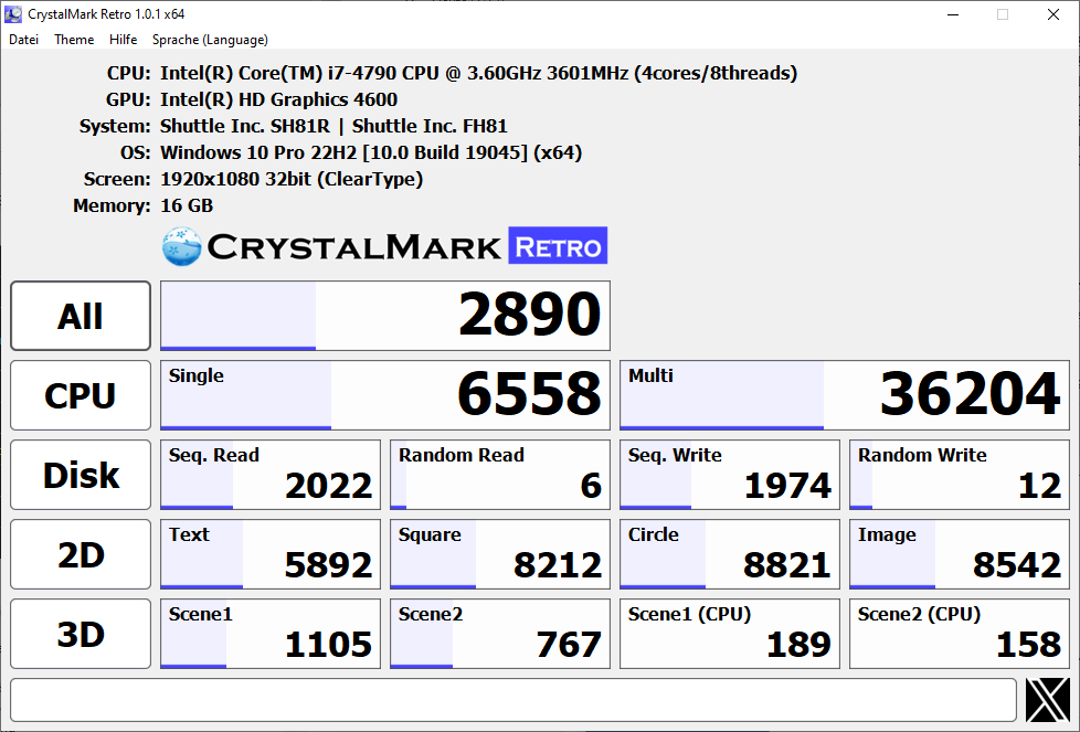

Minimum 56,8 MB/s
Maximum 215,9 MB/s
Durchschnitt 155,5 MB/s
Access Time: 15,2 ms
Burst Rate: 136,9 MB/s
CPU Usage: 4,6 %
pixmax schrieb:
Die gemessene Downloadgeschwindigkeit ist immer überdurchschnittlich (230.000–320.000 kbit/s).
pixmax schrieb:
Core(TM) i7-4790 CPU @ 3.60GHz 3.60 GHz
pixmax schrieb:
dass von den 465 Gb noch 388 GB frei sind. Das ist kein Speicherproblem.
