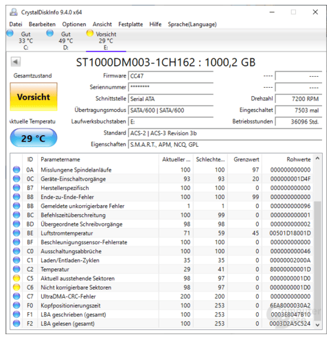

Laut der Hardwareliste, ist eine 1 TB HDD eingebaut, prüfe diese mal mit Crystal Disk Info und zeige einen Screenshot hier.
Reaktionen: Terrier, Looniversity und piepenkorn
