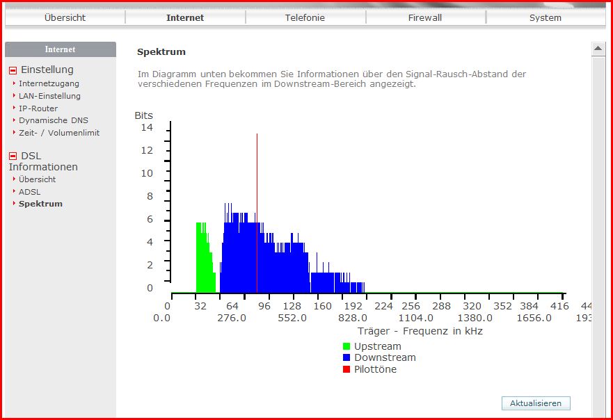

Als Anhang habe ich einen Screeenshot der DSL+Spektruminformationen des Samsung-Routers beigefügt.
Ich kann damit zurzeit noch nicht viel anfangen. Vielleicht könnte mir jemand das Bild etwas erläutern.
