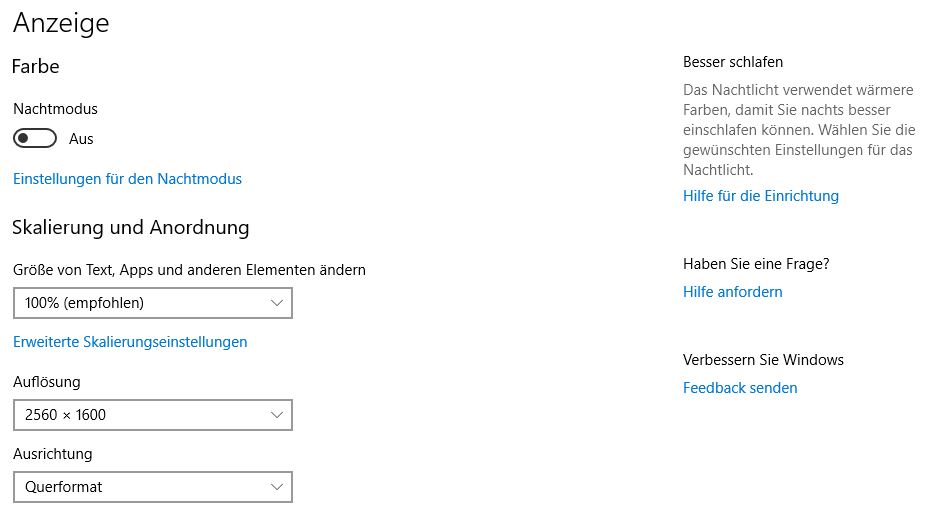

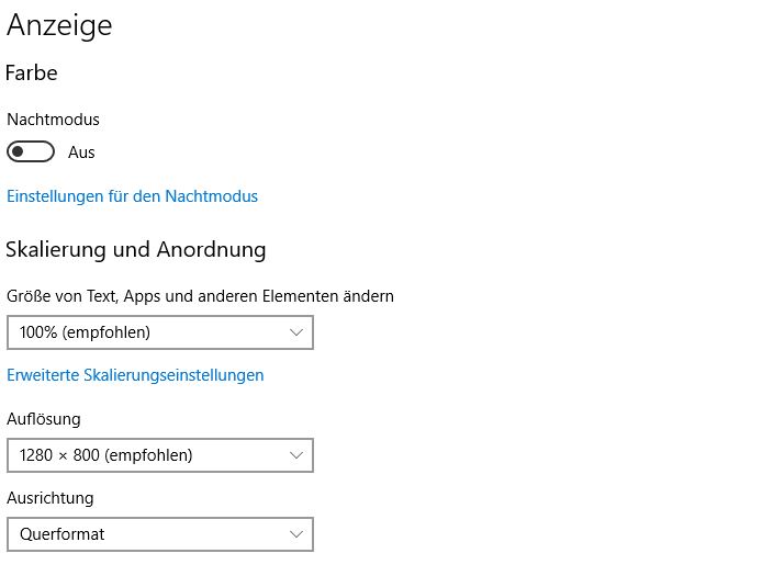

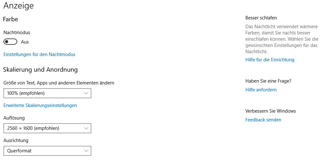

Update: Ich habe mal alle Monitore getrennt und lediglich einen der 30er angeschlossen.
Per DVI: 2560x1600 ohne Probleme
Per DP Adapter: 2560x1600 wird erkannt, aber das Bild ist extrem verschwommen und grobpixelig
Per HDMI Adapter: lediglich 1280x800 wählbar
Heißt für mich dass der HDMI Adapter wirklich mit Single Link ausgibt. Aber der DP gibt ja scheinbar das richtige Signal raus, sodass die Software erkennt, dass 2560x1600 Pixel ankommen, aber die Qualität ist wie bei 800x600
Ich werde nicht schlauer draus. Was kann man noch testen?!

Ja ok, das ist bekannt. Aber das ist ja lediglich die Skalierung der dargestellten Objekte wie Schriften und Icons. Aber das vermatscht ja nicht die gesamte Oberfläche.
Zudem ist diese Einstellung bei 100%!
Es ist einfach extrem pixelig. Ich werde mal versuchen ein Screenshot zu posten, dann ist es klarer was ich meine...

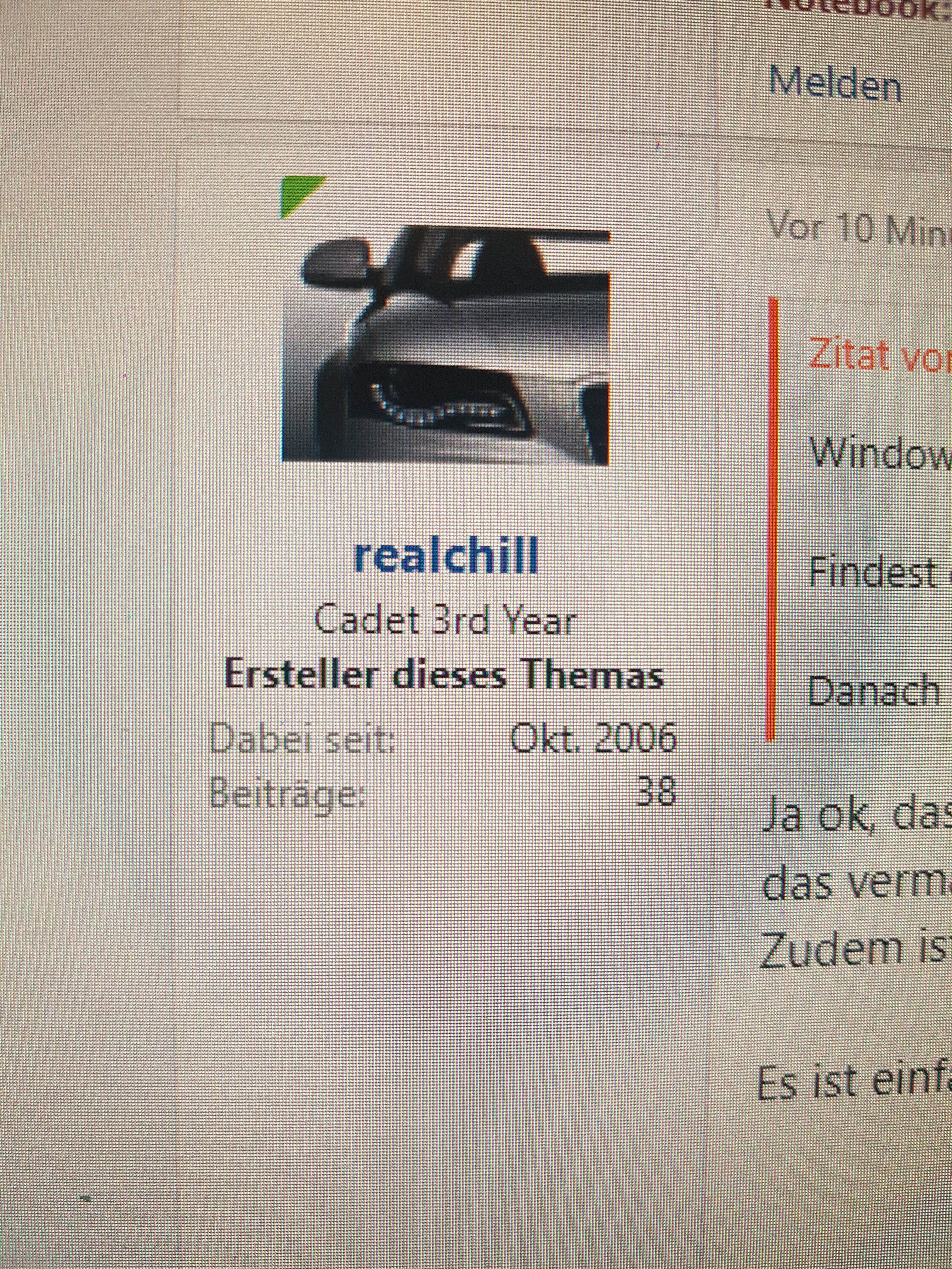

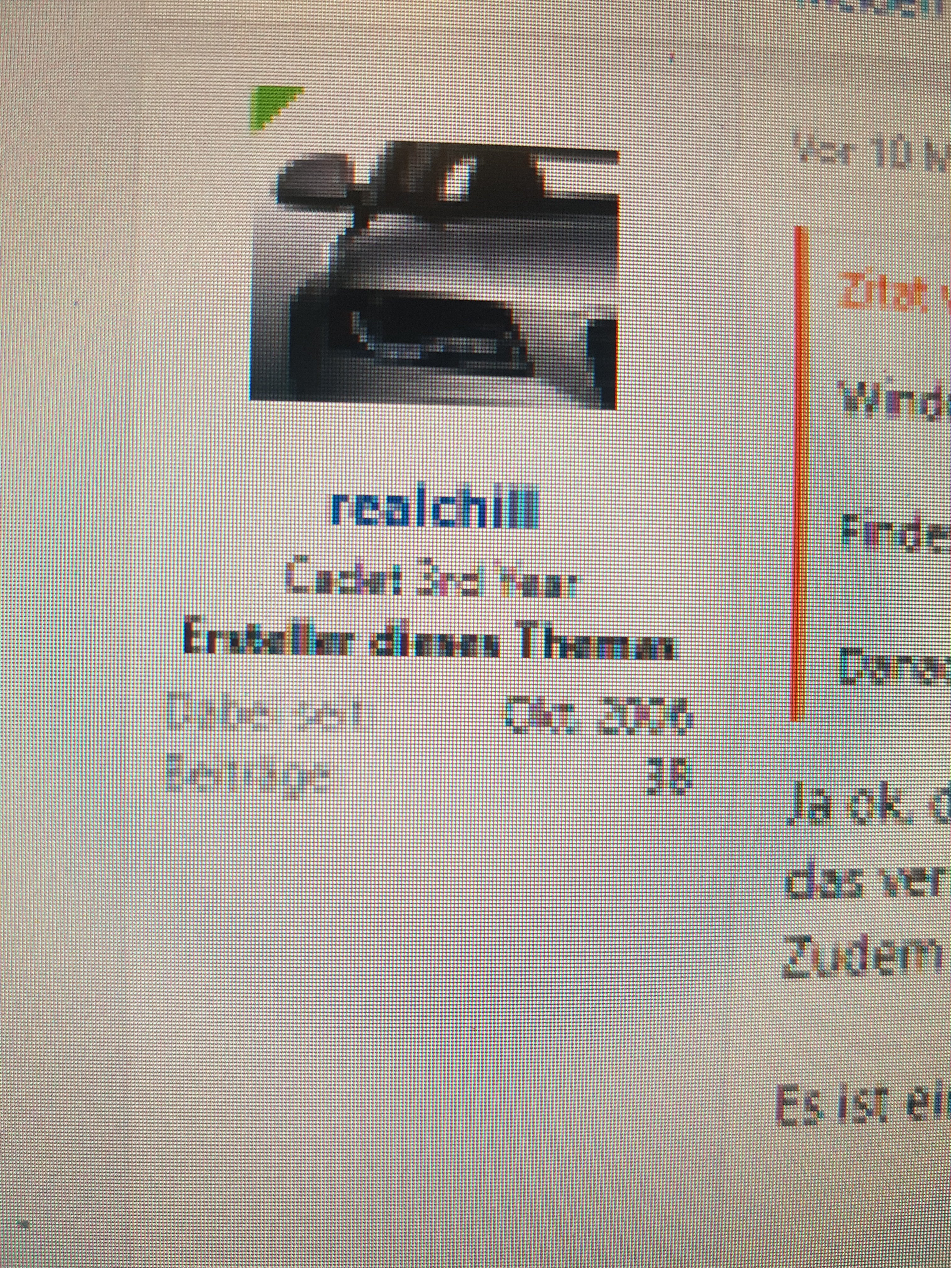

Ich hoffe man kann es auf den Bildern erkennen. Live ist es dramatisch!
Edit: Nein, so erkennt man kaum einen Unterschied. Ich versuche mal was anderes!
Hier kann man den Untschied besser erkennen:
DVI: 20181202_172625.jpg
DP-Adapter: 20181202_172605.jpg
