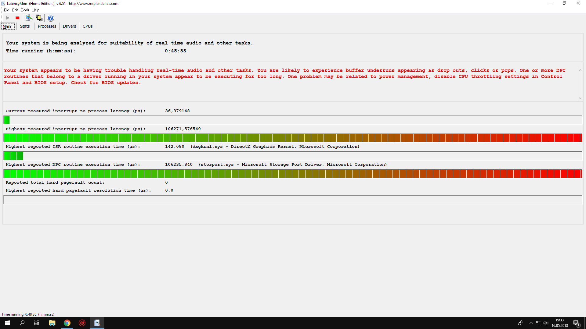

Also habe jetzt alles gemacht aber hat nichts geholfen , habe mir latencymon runtergeladen und da kamen jz wieder zwei fehler und zwar die hier (bild folgt ) habe die gleichen Probleme immer noch und Starke Fps drops in Spielen . Bitte um euren Rat
