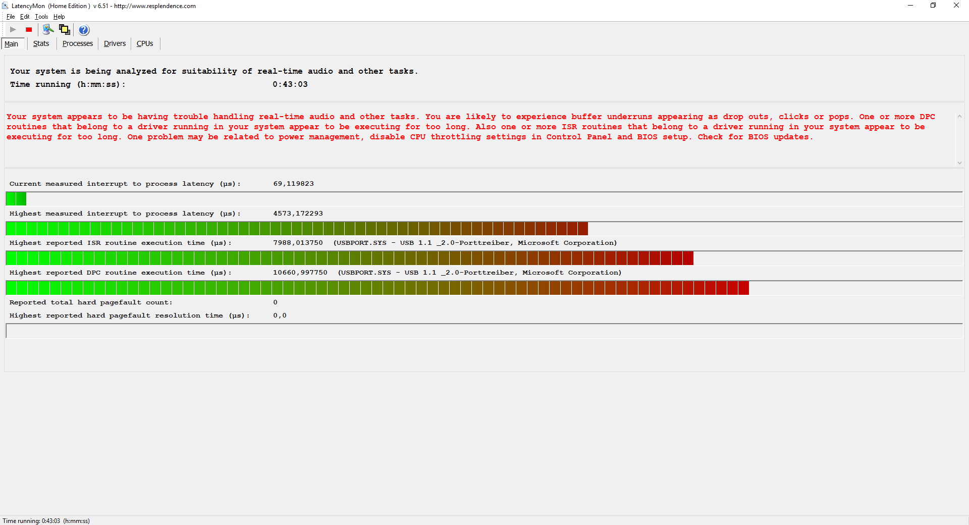

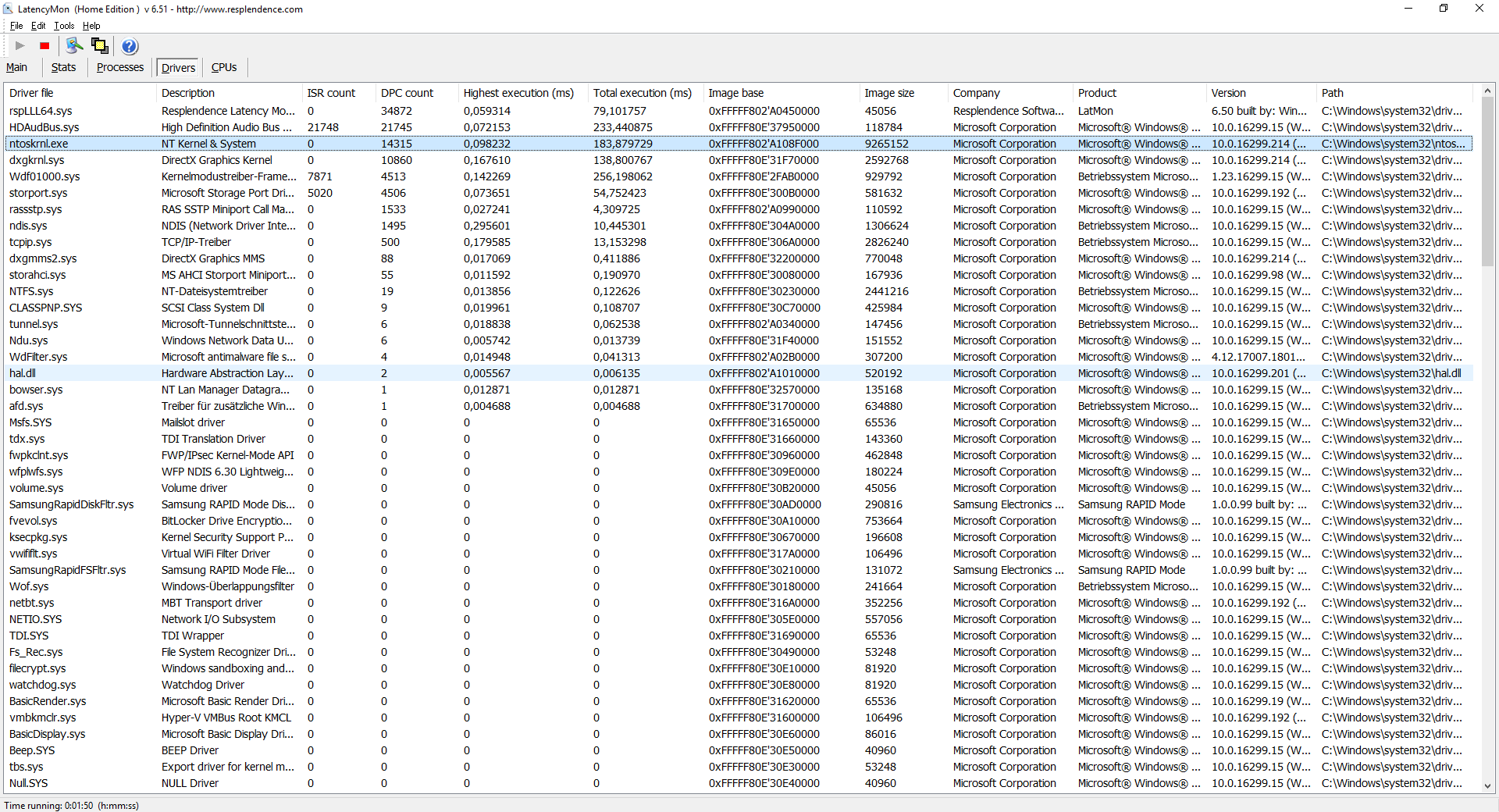

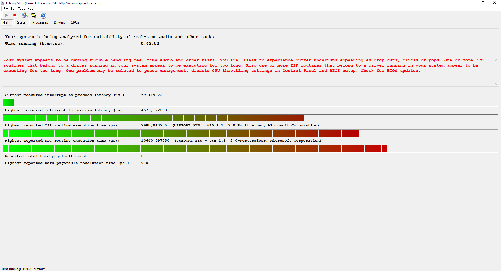

Hallo, habe ein Problem mit meiner Audioausgabe. Unter CPU/GPU Last fängt die Audioausgabe an zu Knistern oder ganze Audiotitel zu überspringen. Tritt immer bei 2160p Videos und meistens auch bei 1080p@60fps auf, bei Spielstarts häufig auch und wärend des Spiels auch jedoch nicht so häufig. Habe dann herausgefunden das soetwas mit der DPC Latency zusammenhängt bzw. mit der ISR. Habe den LatencyMon installiert aber da haben leider ein paar treiber hohe werte.
Habe bereits mein OS mehrmals Neuinstalliert. Ohne Erfolg.
Mein System:
CPU: AMD FX-8350 / GPU: Radeon R9 270X / MB: Asus M5A88-M / SSD: Samsung 840 EVO (250gb) / HDD: WD (3T), WD (500gb) / RAM: 2x2gb, 1x4gb / OS: Win10 Pro

Nutzt du die USB2.0 Ports, oder die USB3.1 Ports?
Chipsatztreiber installiert?
Aktueller Treiber für den ASMedia USB 3.0 installiert?
Nutze die 2.0 und 3.0 Ports wobei am 3.0 gerade kein Gerät angeschlossen ist. 3.1 habe ich nicht. Treiber vom ASMedia sind aktuell

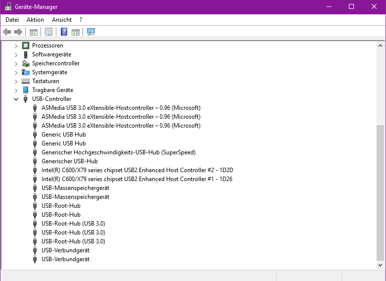

Geräte Manager kannst die deaktivieren. Es geht hauptsächlich darum das der Treiber nicht aktive ist. Bei meinem Lan Controller reicht wohl schon das umstecken als Lösung aus.

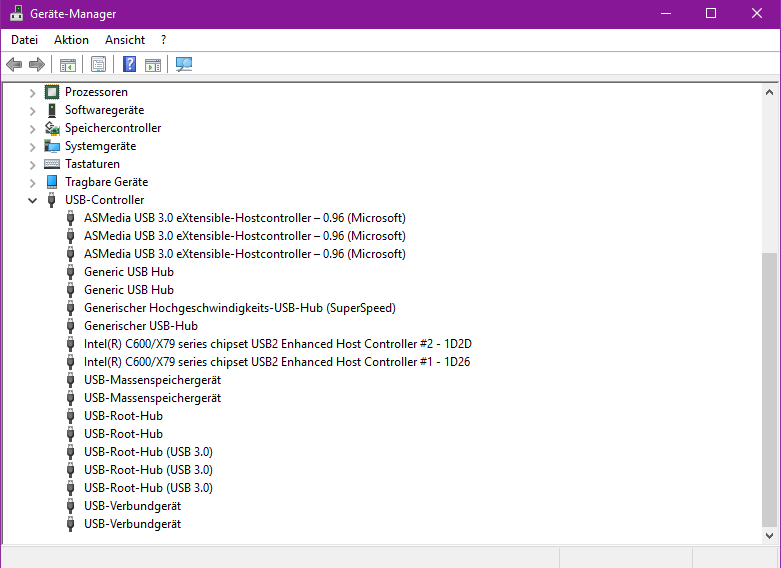

Hier hast die USB Geräte, aus der Liste alles mit USB 2 deaktivieren.
Entweder steht 3.0 daran oder gar nichts.

Dann deaktiviere mal alles außer die USB3 Geräte.

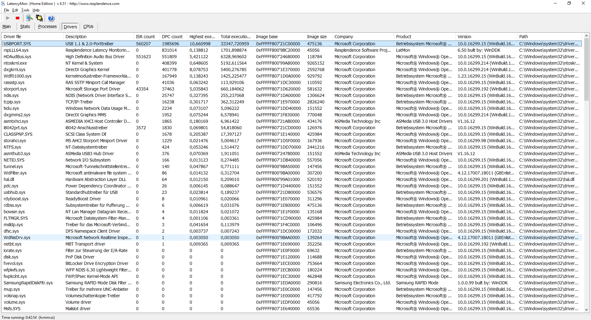

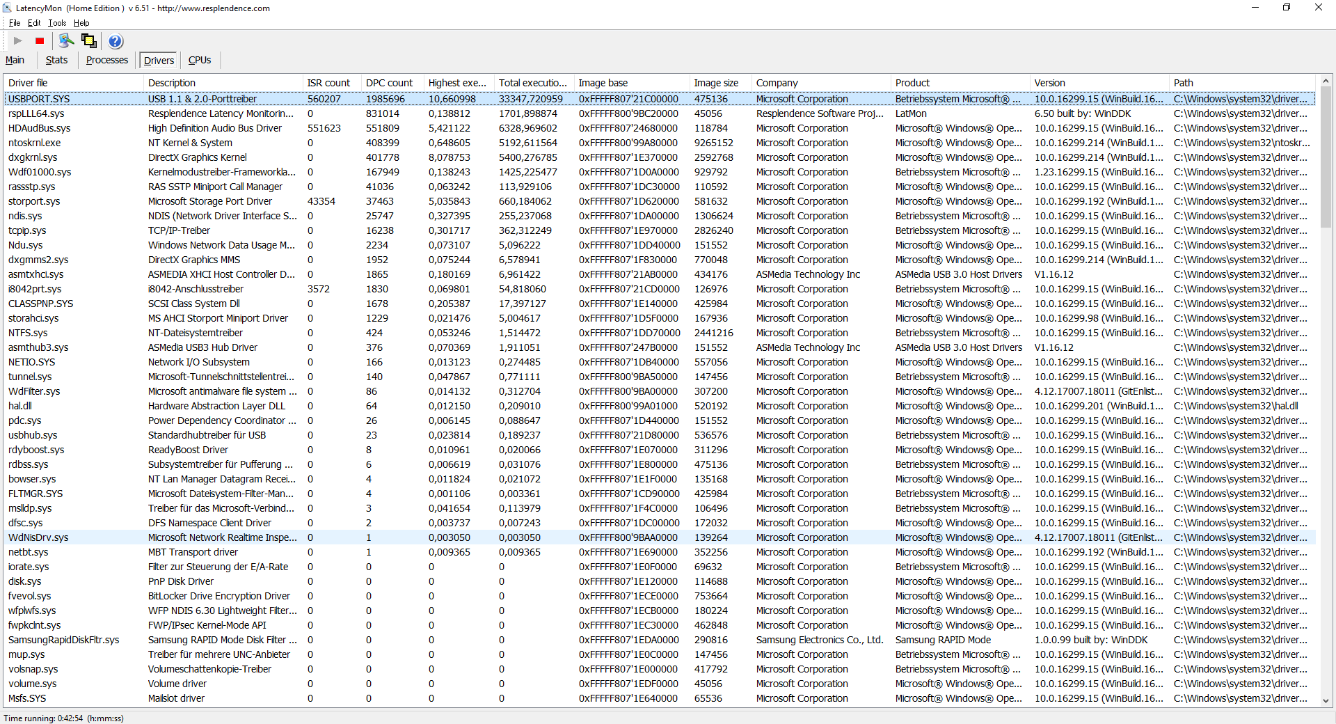

Ok hab ich gemacht. In LatencyMon wird jetzt der treiber auch nicht mehr als Problem aufgelistet, jetzt ist der HDAudBus.sys - High Definition Audio Bus Driver, M. C. der Fehler

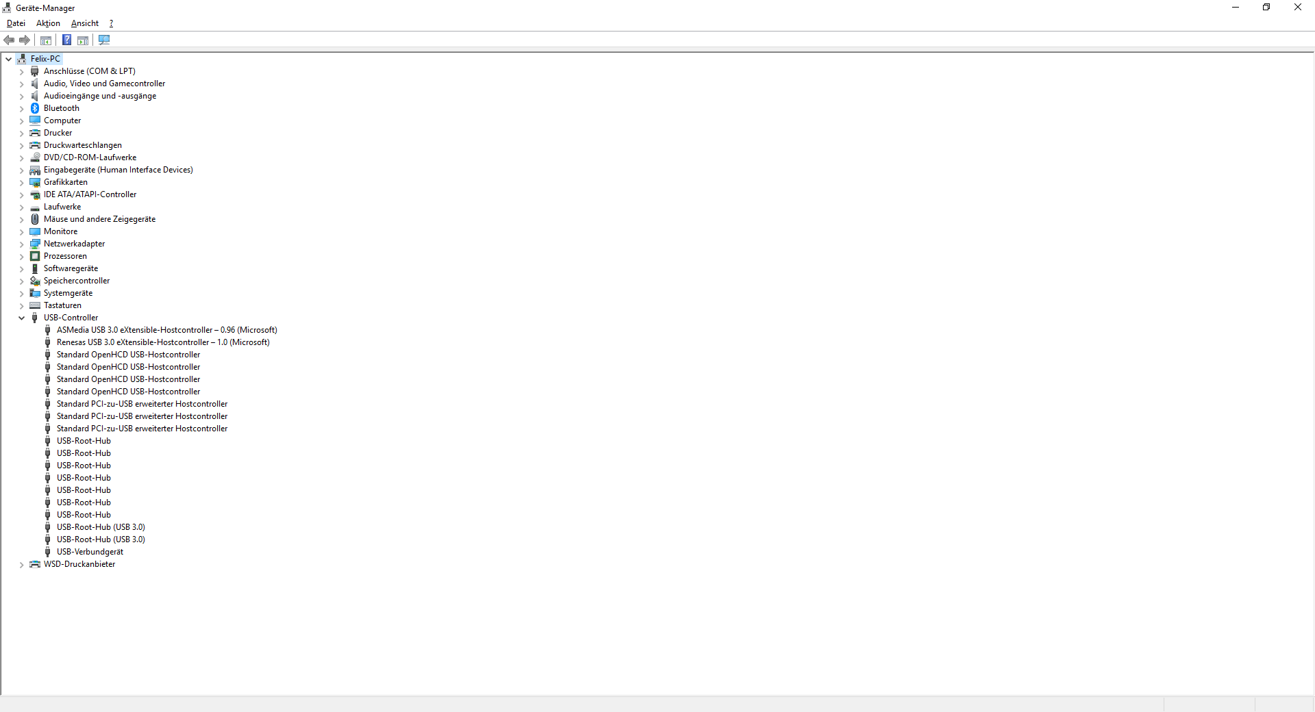

Mach mal nen Screenshot. Klingt aber nach dem Onboard Sound, deaktiviere den mal im Gerätemanager, sofern du den nicht benötigst wovon ich grad leider ausgehe. Ist der High Definition Audio Treiber. Evtl. hast du zwei, einer ist von der Grafikkarte, der andere dann Onboard.
Wenn den brauchst deaktivier erstmal nur den HD AUdio Treiber von der Grafikkarte.
Treiber für deine Onboard hattest du aber installiert oder?

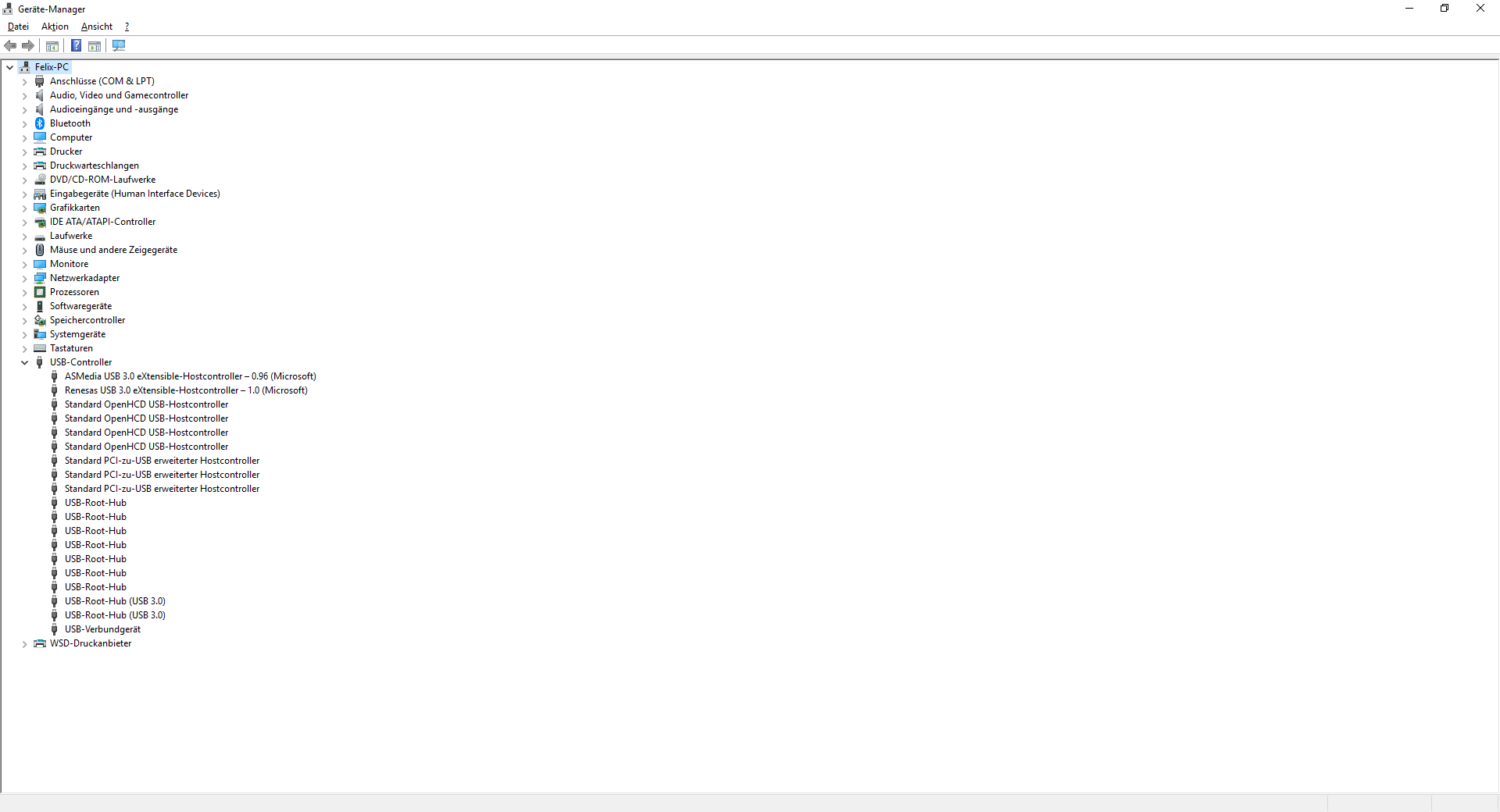

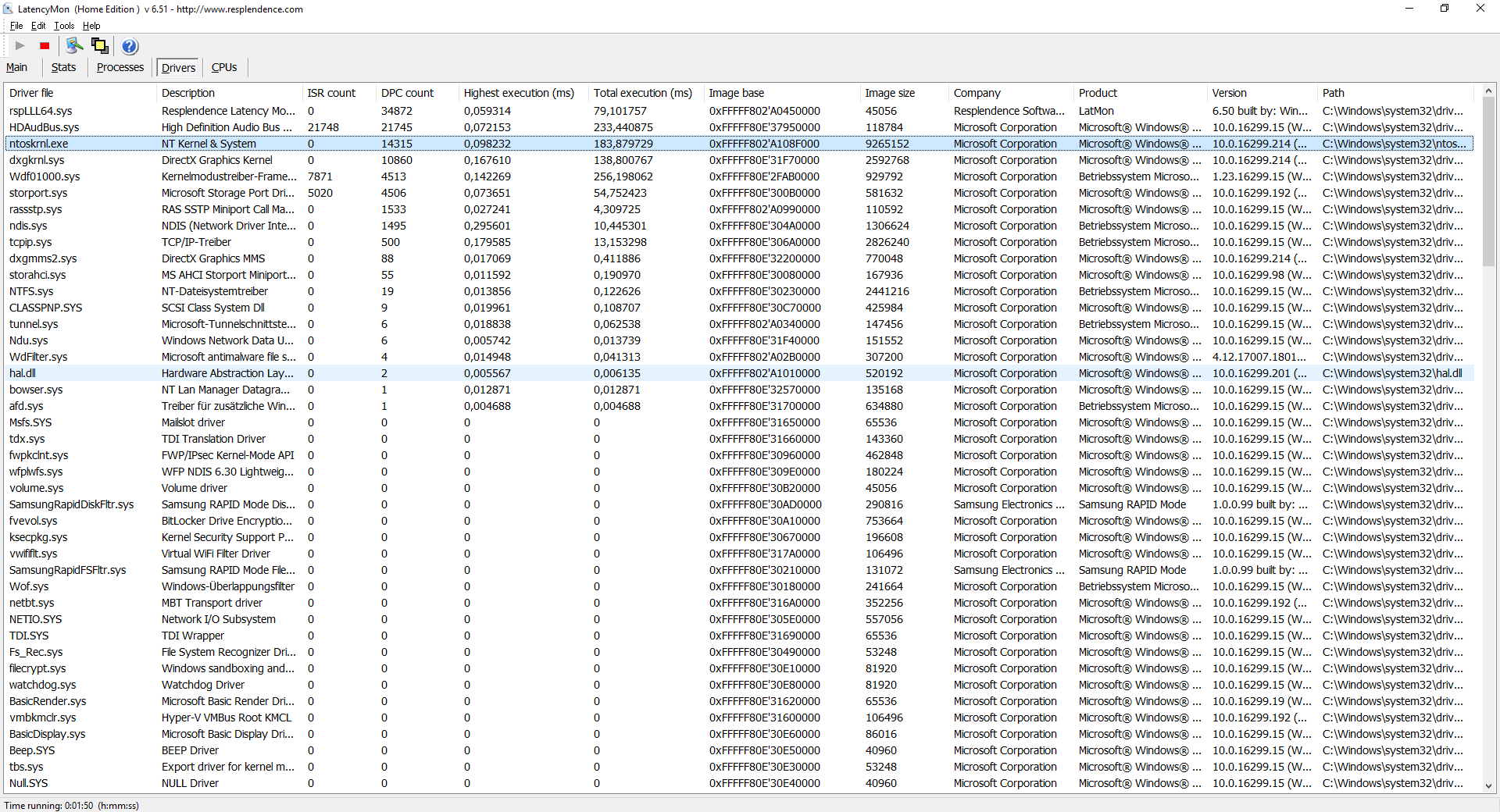

Also das sieht doch ok aus auf deinem Screenshot.
Da hab ich schlechtere Werte.
