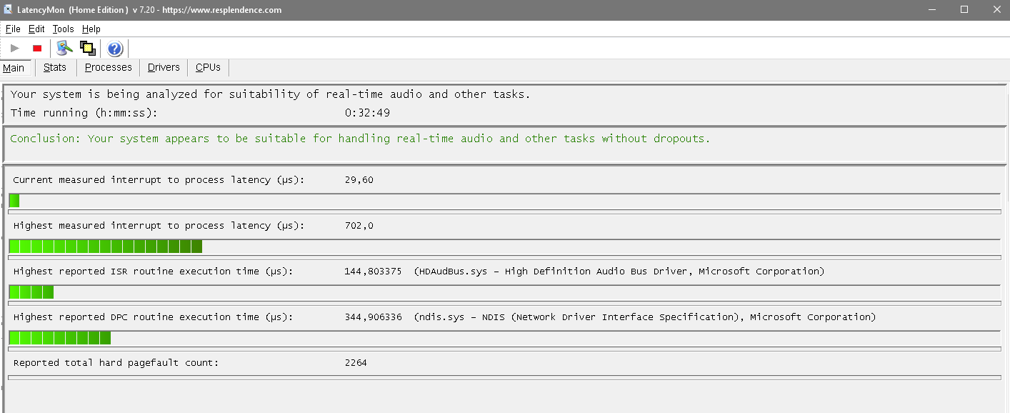

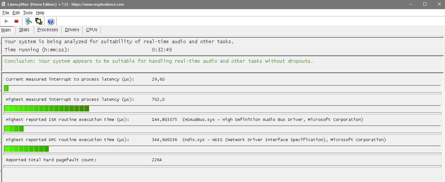

Aus Neugier gucke ich mir LatencyMon an weil ich es mit meinem Ryzen-System vergleichen wollte und was sehe ich?
Sieht übel aus würde ich sagen. Ist mein erstes Intel-System nach meinem alten i7-3770k. Ich habe null Plan und deswegen auch nix im BIOS angefasst ausser XMP (wird auch richtig geladen und Aida64 Ergebnisse passen auch dazu

Oft ist es der RAM, der hohe latencies verursacht, weil er doch nicht mit vier Riegeln wie spezifiziert läuft. Vier Riegel sind sowieso immer gerne eine schöne Fehlerquelle... Stichwort DIEs. Die können auch bei selben Herstellern abweichen (Stichwort Aegis, und schaffen dann nicht die exakt selben Timings) Taktet den mal testweise runter.
Ansonsten können das einfach dma Konflikte sein, die sich mit Pech (gpu selbe Belegung wie z.b. USB Geräte) gar nicht oder nur mit extrem hohem Aufwand "lösen" lassen (denn merken wird man das vermutlich nicht wirklich). Imo.

hm aber seine speicher gehen doch eigentlich, hast updates mal 5 wochen pausiert, und alles ausn autostart gemacht ? bei mir ist es netzwerk ^^

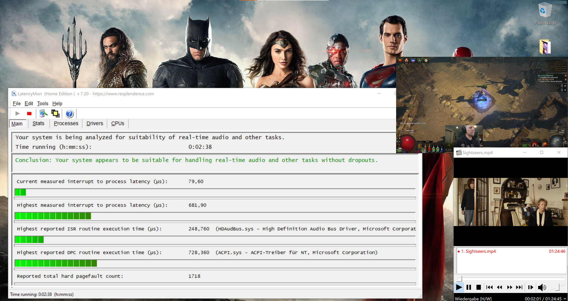

Habs auch mal gestartet und laufen lassen während der Nutzung des PCs. Es sind 2x 8 GB RAM verbaut und so sieht es bisher aus.

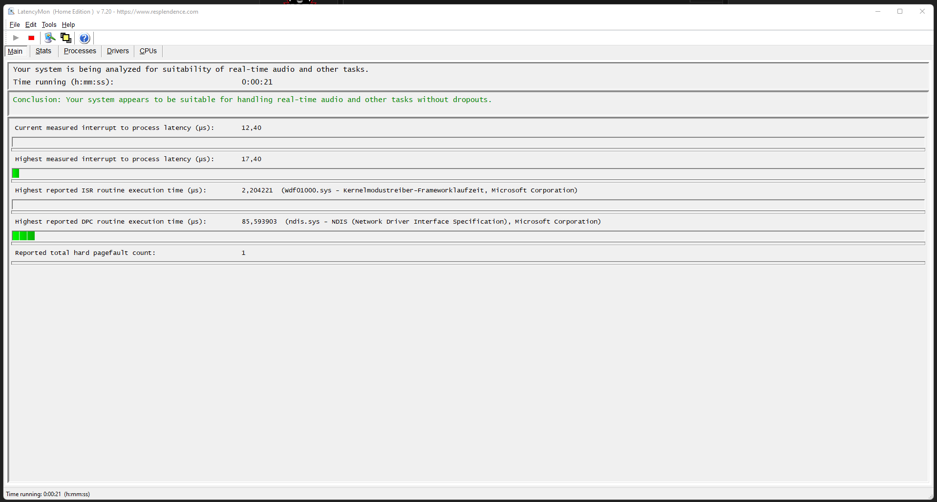

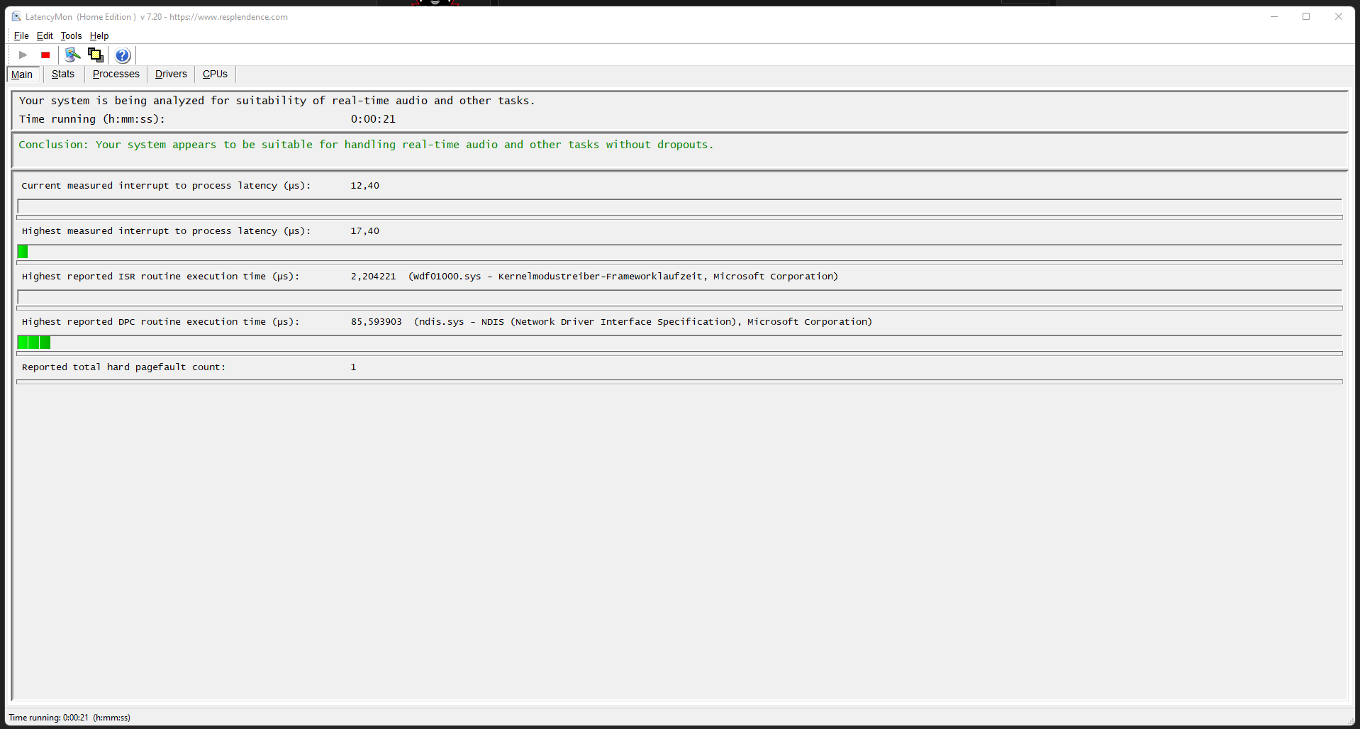

@scuba2k3 : nochmal mitlaufen lassen mit meinem RAM.
Ich kann meine Hynix CJR auch auf 3800 laufen lassen, und das ist auch über Nacht fehlerfrei mit Memtest Image, aber dann kriege ich die Latency Spikes, deshalb lass ich den auf 3200.
