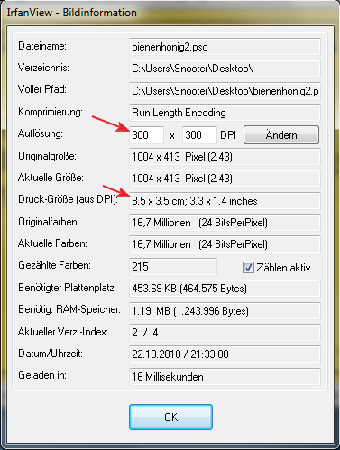

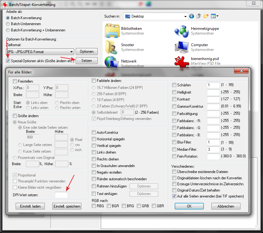

Du kannst in Irfanview über Datei | Batchkonvertierung alle Bilder auf einmal ändern:
Wenn du diese dann in Word einfügst siehst du ja sofort, wie groß sie sind (die Bilder sind dort so groß, wie es sich eben aus Auflösung und DPI ergibt).
300 × 300 Pixel bei 300 DPI wäre ein Bild mit 2,54 × 2,54 cm.
Wenn du ein Bild mit Irfanview öffnest, siehst du unter Bild | Informationen auch die DPI und die Druckgröße. Wenn du dort die DPI änderst, siehst du auch sofort, wie sich das auf die Druckgröße auswirkt.

@Mr. Snoot: Danke, werde ich mal ausprobieren. Geht das wohl auch mit XNView?

Kenn ich leider nicht. Musst du mal in der Hilfe schauen.mschrak schrieb:Geht das wohl auch mit XNView?
Word ändert nichts an den DPI, aber durch das Vergrößern, wird die Bildqualität zwangsläufig schlechter - das kannst du nicht verhindern. Wenn du die DPI deiner Bilder auf 300 stellst und sie sind danach in Word zu klein, dann ist das so und lässt sich nicht verhindern.Was macht Word denn, wenn ich ein Bild dort strecke? Ändert das dann automatisch den dpi-Wert?
Wenn du die Bilder größer brauchst und 300 DPI haben willst, dann musst du die bilder direkt so aufnehmen/erstellen. Nachträglich kannst du da gewöhnlich wenig machen.
Auf die Schnelle hab ich bei Google nur gesehen, dass Irfanview mit CMYK wohl noch nicht 100% zurecht kommt.Jetzt habe ich gerade gelesen, dass ich die Bilder auch in den CMYK-Farbraum bringen soll. Geht das auch mit IrfanView? Ändert sich dann das Bild selbst?
Kenn mich damit aber auch nicht aus und weiß nicht, ob man das einfach so komvertieren kann.
