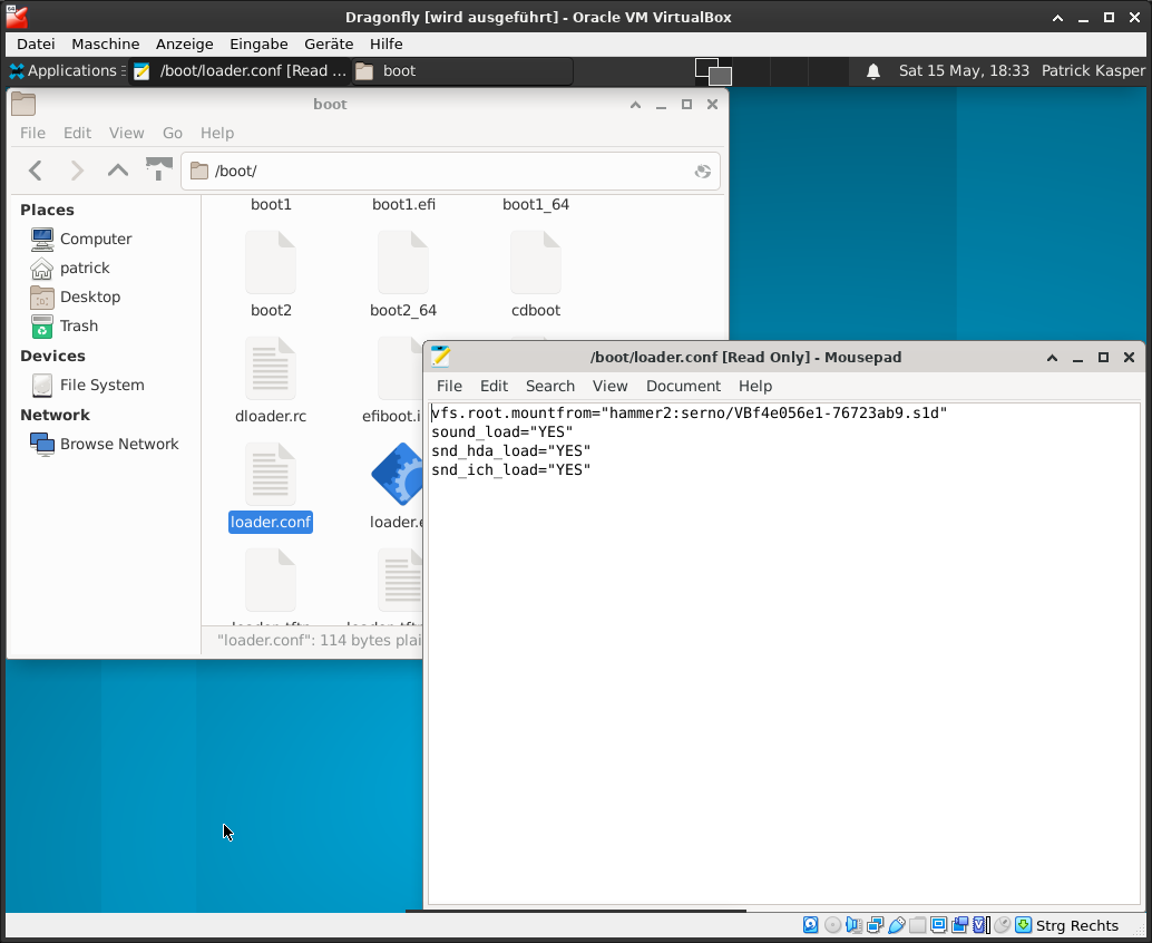

@Jesterfox das kann ich bestätigen.
Also ich habs hingekriegt, mit dem Ton. Man muss den entsprechenden Treiber Namen in die /boot/load.conf schreiben, im Fall der VirtualBox snd_hda und snd_ich. Nur gibt es da einen Bug bei der Virtualbox liegt wohl beim Host. Ich hatte die Virtualbox noch nie bei Artix verwendet. Sobald DragonFly beim Boot den snd_ich Treiber läd ist die Audioqualität miserabel, ein hoher Ton der jeden abgespielten Ton überlagert als Störgeräusch. Egal ob beim Gast oder Host System.
