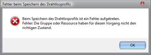

Hey Leute!!
Ich habe leider seit längerem auch schon ein Problem mit meiner DrahtlosnetzwerkVERBINDUNG!! :(
Auf die Drahtlosennetzwerkprofile kann ich zu 90 % nach dem Systemstart nicht zugreifen.
Dann erscheint der Fehler siehe Anhang!
Der Fehler erscheint, wenn ich versuche unter "Drahtlosnetzwerke verwalten" mit rechtem Mausklick und dann die Eigenschaften des Netzwerks zu öffnen!
Problem ist, wenn diese Drahtlosprofile nicht funktionieren, komme ich nicht Netzwerk geschweige denn ins Internet.
Komisch ist NUR, dass ich wenn ich direkt im Anschluss des Fehlers einen Neustart mache, ist alles okay!!
Ich habe Vista Home Premium SP 1 auf meinem Sony Vaio
einen W-LAN Router von arcor, wobei mein 2. Laptop keine solchen Probleme hat!!
Er kommt ohne Probleme ins Internet und kann auf das Netzwerk beliebig gut zugreifen!!
Könnt ihr mir bitte weiterhelfen!? Habe nirgends was dazu bei irgendwelchen Suchmaschinen oder hier im Forum gefunden!!
Vielen Dank im Voraus für eure Hilfe!! ;)
