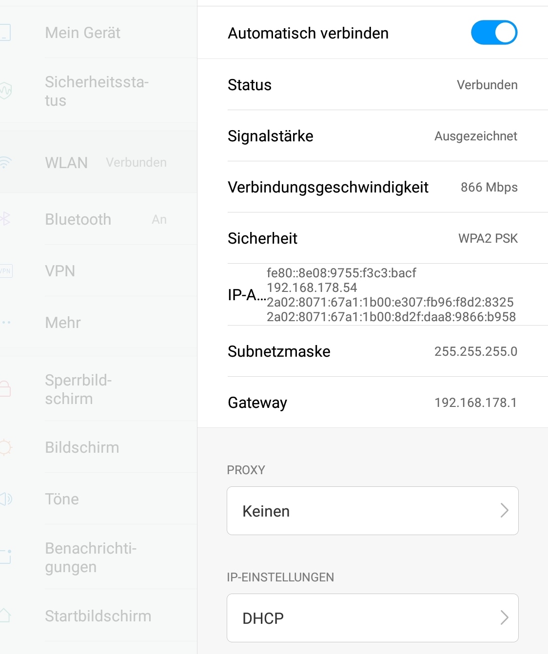

Nur damit kein Missverständnis entstand: Wenn Du direkt neben der FRITZ!Box stehst und der TP-Link ausgeschaltet ist, kommst Du nicht per Android-Tablet ins Internet und auch nicht auf die Web-Oberfläche der FRITZ!Box? Dann bräuchten wir Einstellungen → Netzwerk → WLAN des Android-Tablets, indem Du kurz den WLAN-Namen berührst, also was das Android-Tablet anzeigt, besonders die IP-Adressen.
Genau: TP-Link ist aus, ich steh neben der FB und komm nicht auf die Oberfläche. Ins Internet aber schon...
Welche Einstellungen bzw. IP Übersicht meinst du? Die der FB?
Dann wird wohl das iPad und das nas nicht im selben subnetz sein.
normal ist Fritz 192.168.178.x und TP-Link 192.168.1.x
Tablet und alle weiteren Mobilgeräte sind im selben Netz.
Alle anderen Mobilgeräte haben erfolgreich Zugriff sowohl auf die FritzBox als auch den NAS.
Darum kann ich keinen gemeinsamen Nenner sehen.
Hier die IP
Der ist im FRITZ!Box subnetz. Der kann somit nicht von Geräten im tplink zugreifen. Ausser du stellst alles ins FRITZ!Box Netz 192.168.178.x, so kann jeder mit jedem…
