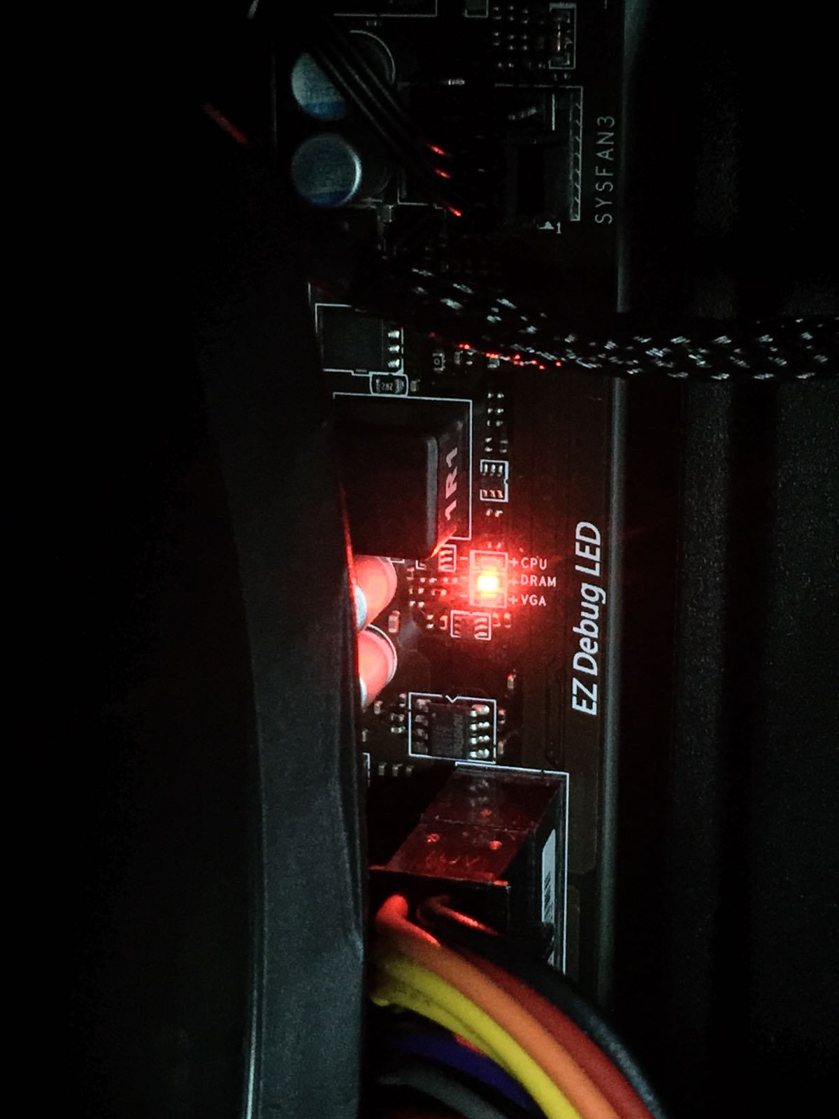

ich habe seit kurzem ein Problem, und zwar: Ich hab die Ramsticks vertauscht, weil mein Computer nicht korrekt funkionierte. Nach dem ich sie vertauscht habe, wollte mein Computer nicht mehr angehen. Nicht einmal bios start, aber die beleuchtung des Computers leuchtet und die Laufwerke laufen. Ich habe schon die Slotz hin und her gewechselt, aber das änderte nichts.
Dram.jpe

Falls sich das System nich mal dazu bewegen lässt, ins Bios zu gehen, könntest du nen CMOS Reset machen. Schau dazu in die Bedienungsanleitung deines Mainboards, eventuell hast du nen Button dafür. Wenn nicht, kannst du die Speicherbatterie für 2 Minuten entfernen und den PC komplett vom Strom nehmen.
Ansonsten wie rg88 gesagt hat, Sticks einzeln probieren und einzeln mit Memtest86 checken.
Ich habe die Sticks umgesteckt, einzeln ausprobiert und auch einen CMOS Reset gemacht. Das Einzige was ich nicht gemacht habe, ist ein memtest. Ich habe jetzt schon einges ausprobiert, aber ich schaffe es nicht, einen USB-Stick mit diesem Test zu erstellen.

Ich habe den Stick erstellt, aber die Lampe die Anzeigt das der USB-Stick geht leuchtet nicht, wenn ich ihn in den Computer stecke. Es kommt kein Bild und die Peripheriegäte gehen auch nicht. Also alles so wie vorher.
