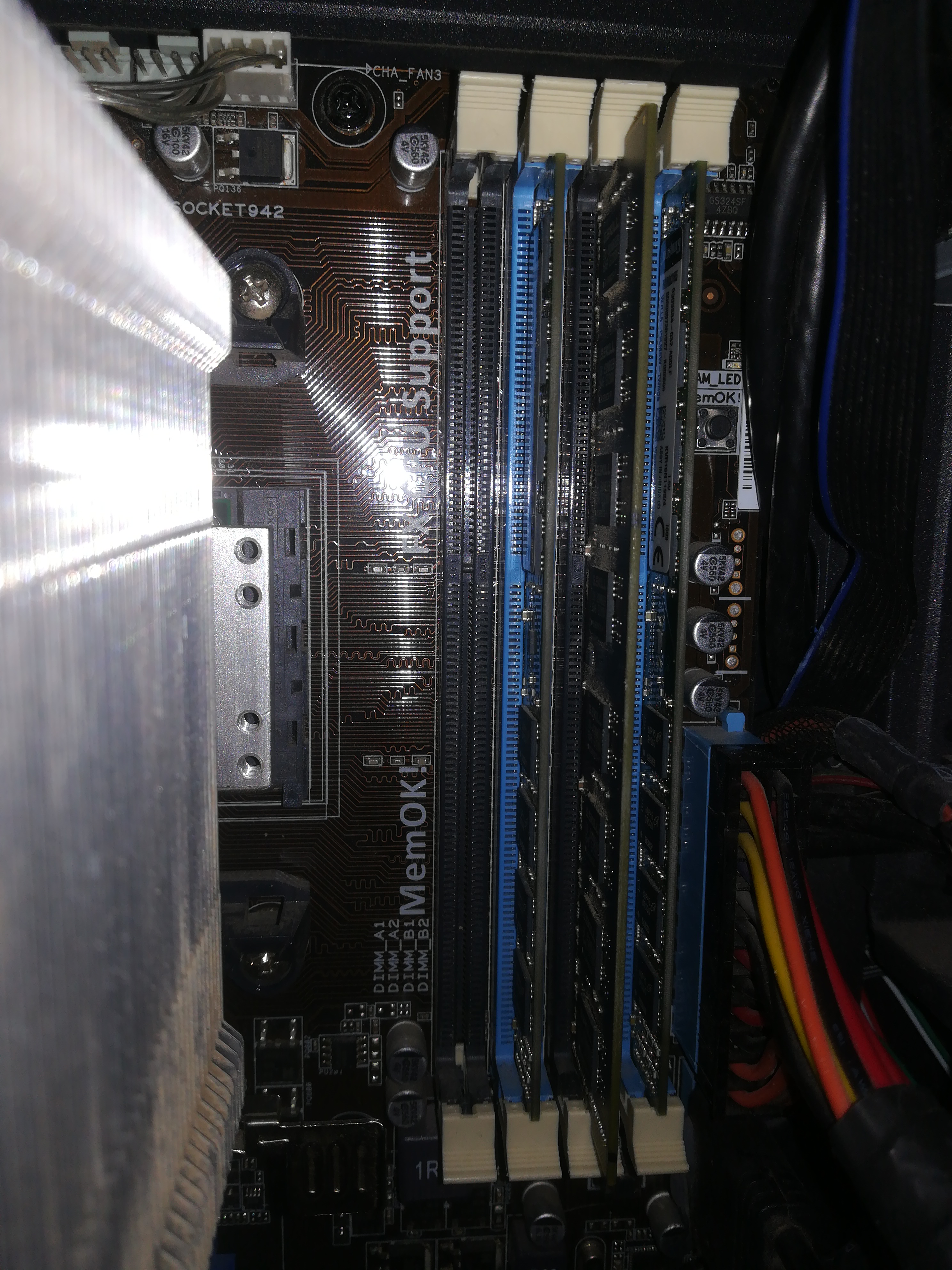

Ich hoffe ich habe es richtig gemacht
Sieht das so nach deiner Vorstellung aus?

Bitte NUR zwei Module zunächst nutzen = A2 und B2 - wenn das MB startet > drittes Modul in B1 einsetzen -
VORHER DAS MAINBOARD vom Strom nehmen . Netzteil ausschalten und Power-Taste drücken -
Bei ZWEI Modulen sollten diese möglichst ein KIT sein = gleich
Das RAM-Modul RECHTS ist ein anderes wie das in "A2" - das wird so kaum funktionieren - es sei denn, "MEMOK!" findet hier ein Mittelmaß vom Timing -

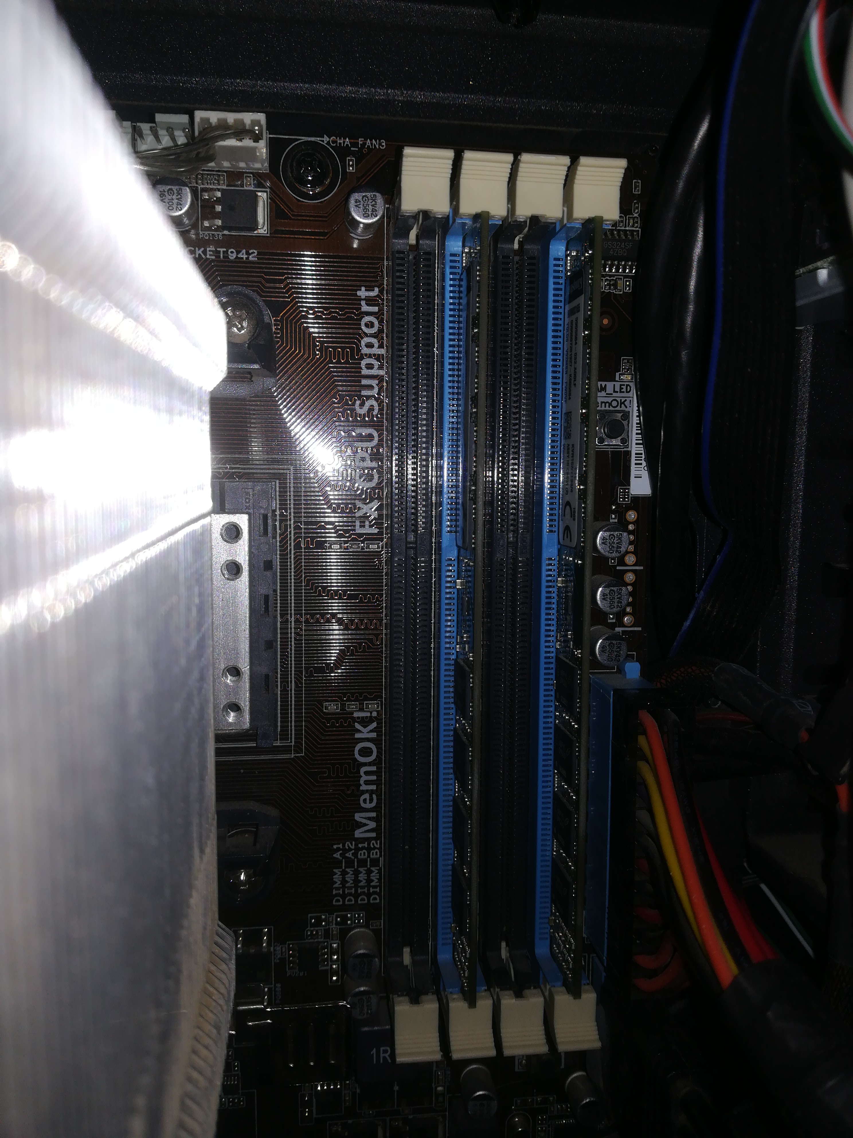

Beim starten hat es sich jz wie ein normalen PC start angehört und nur kurz geblinkt, Bildschirm geht nicht aber Grafikkarte läuft ruhig und normal
maurice_mj schrieb:
Das sind genau die gleichen, 2 mal
Ist jetzt wieder sehr laut und kein Bild
