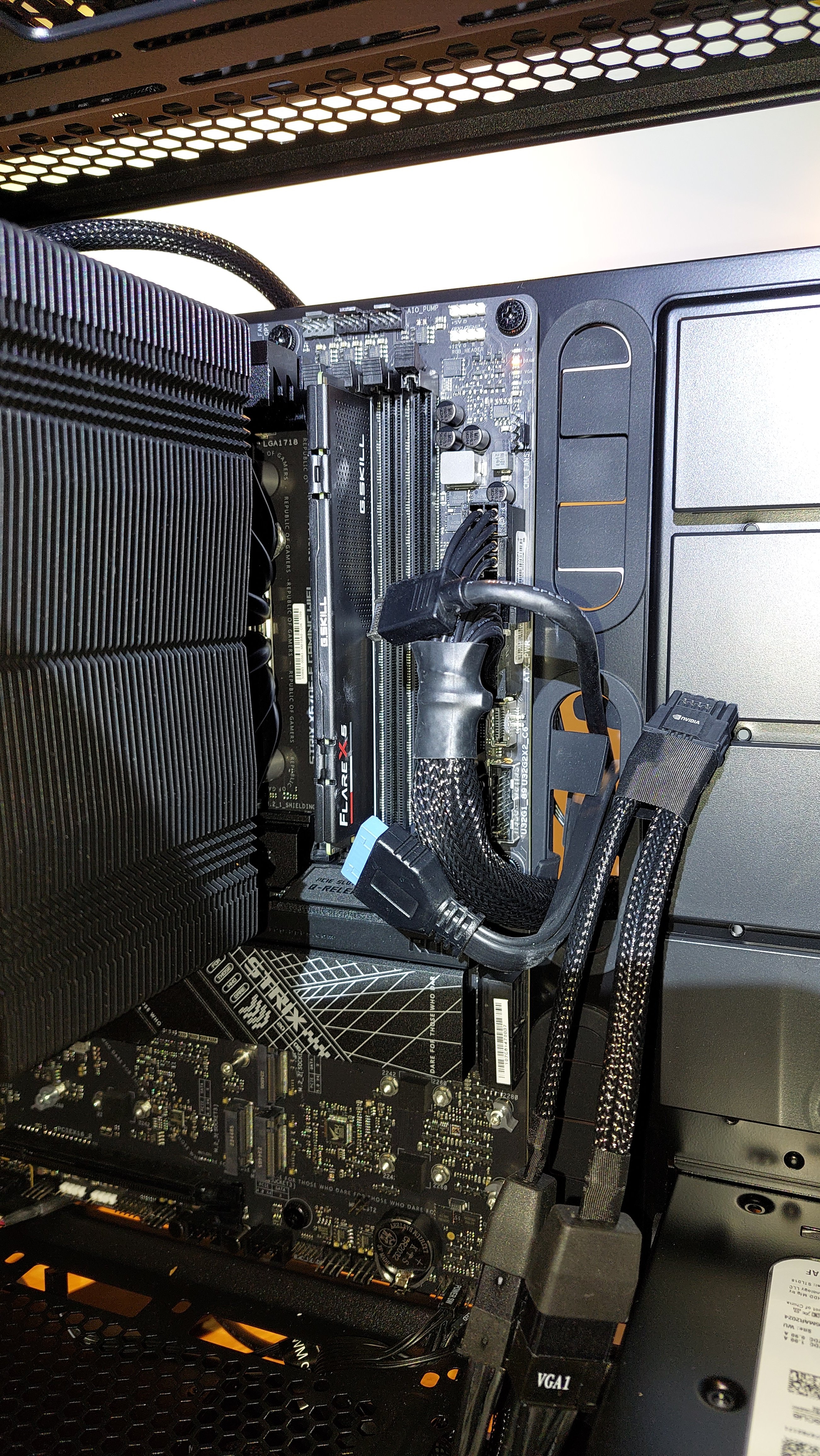

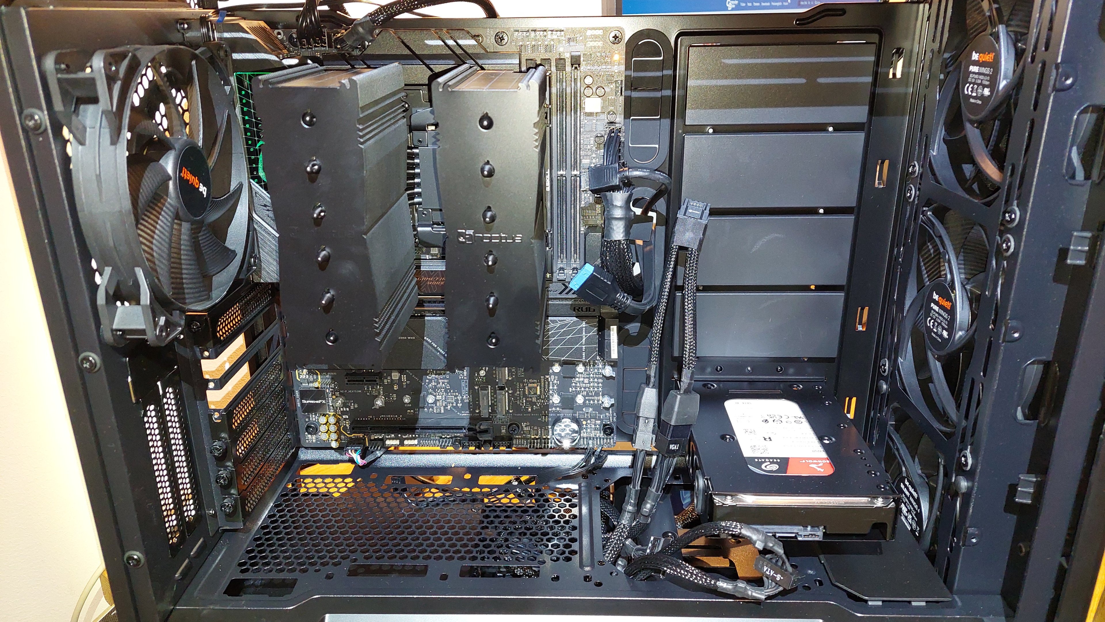

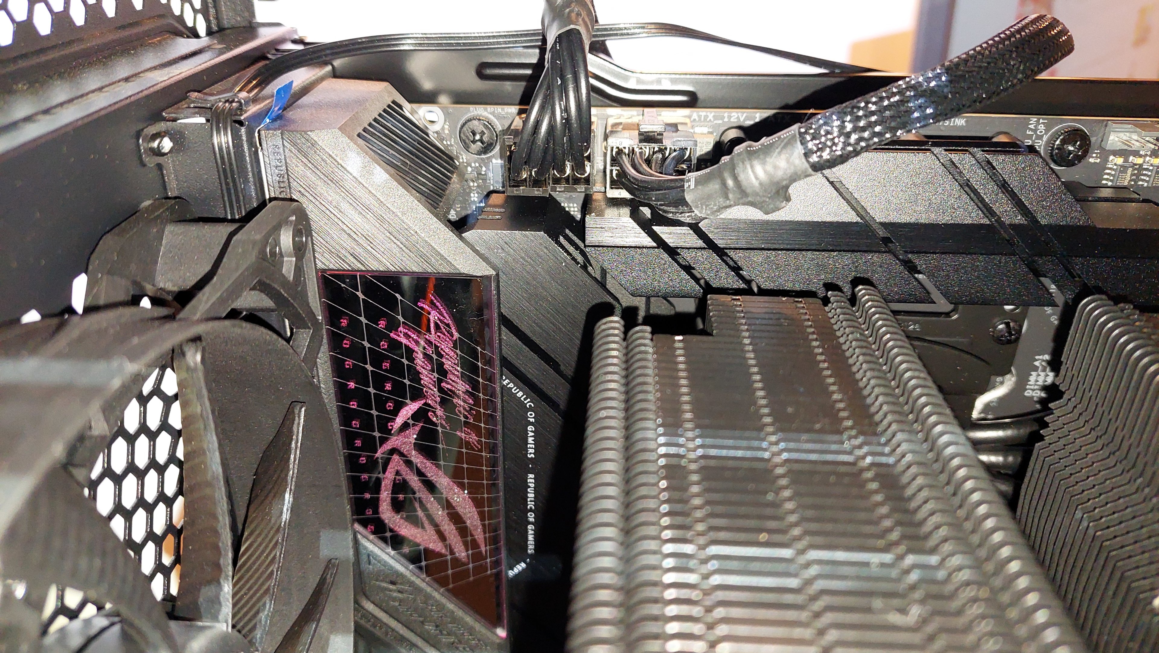

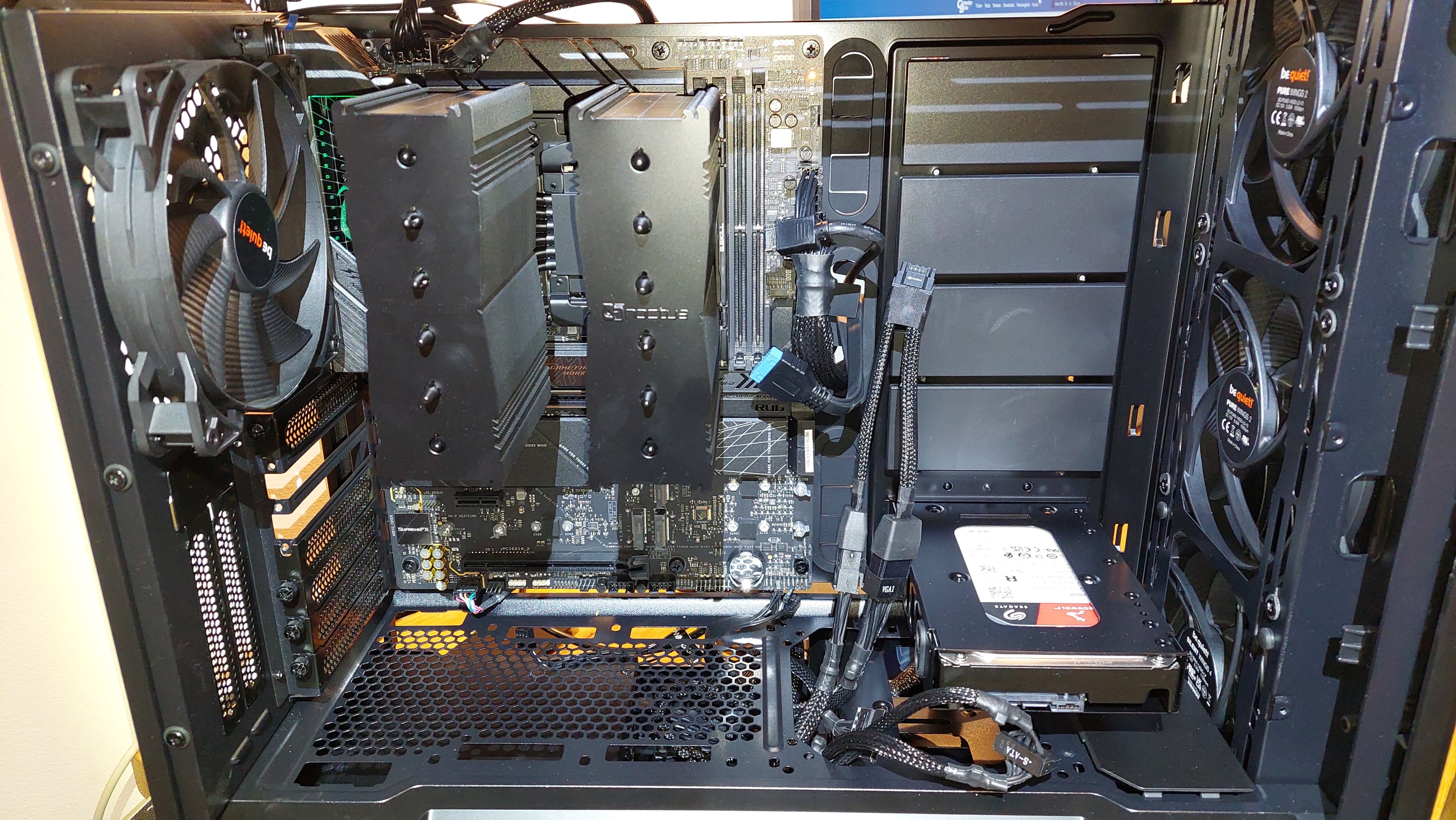

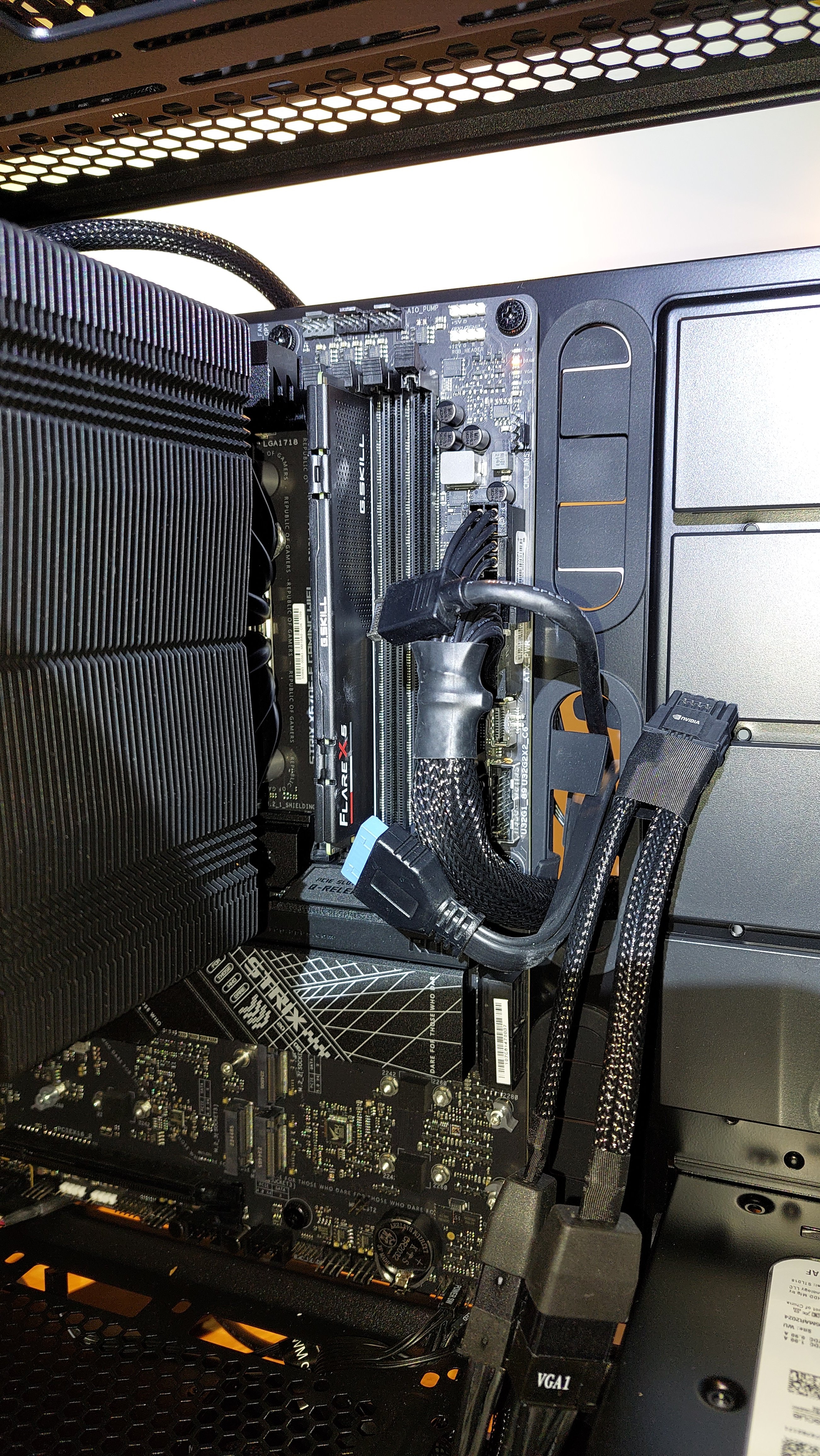

hab nun ein Ram eingesetz. warte nun seit 10min. nix
redjack1000 schrieb:
Ich gehe von einem mangelhaften Zusammenbau aus.
CU
redjack
Ich auch.

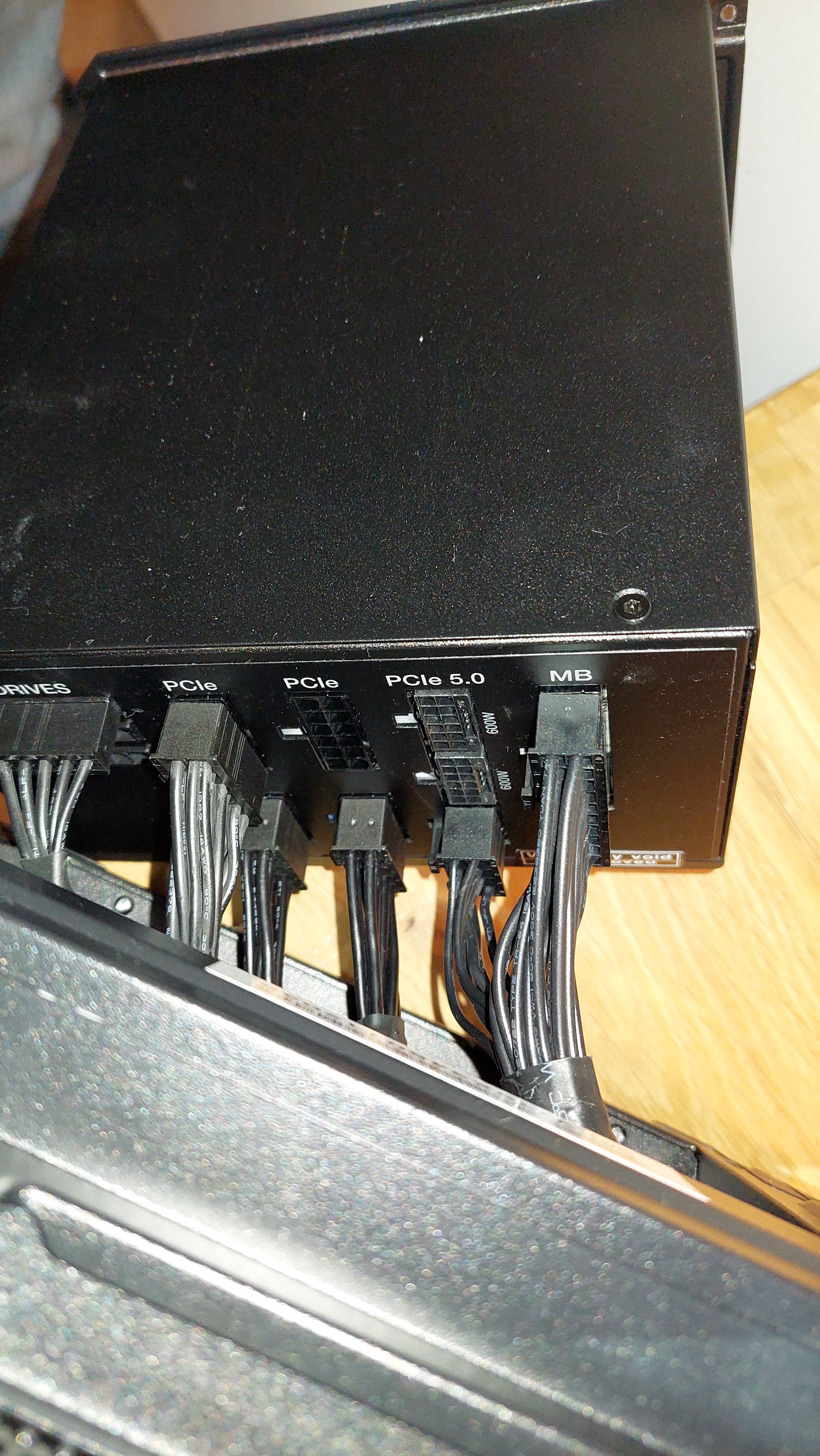

Zeige uns die Anschlüsse am Netzteil
CU
redjack
Ich breche für heute ab. Vielen Dank für die Unterstützung.

Nun zumindest ist das Netzteil richtig angeschlossen. Mach morgen einen Tischaufbau.

Bei der CPU-Stromversorgung sieht der eine Stecker komisch aus. Hat mit dem Problem nichts zu tun, aber trotzdem nochmal prüfen.
