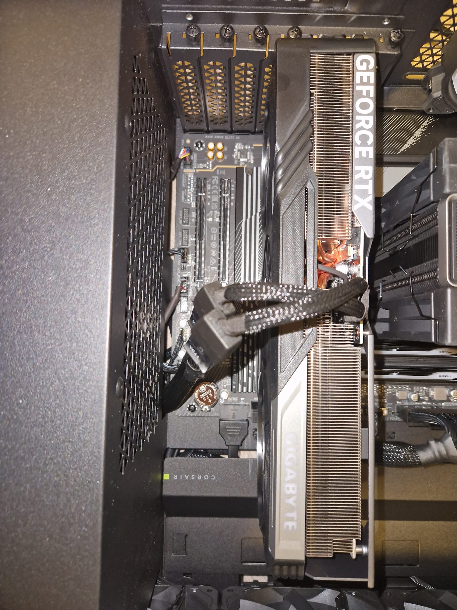

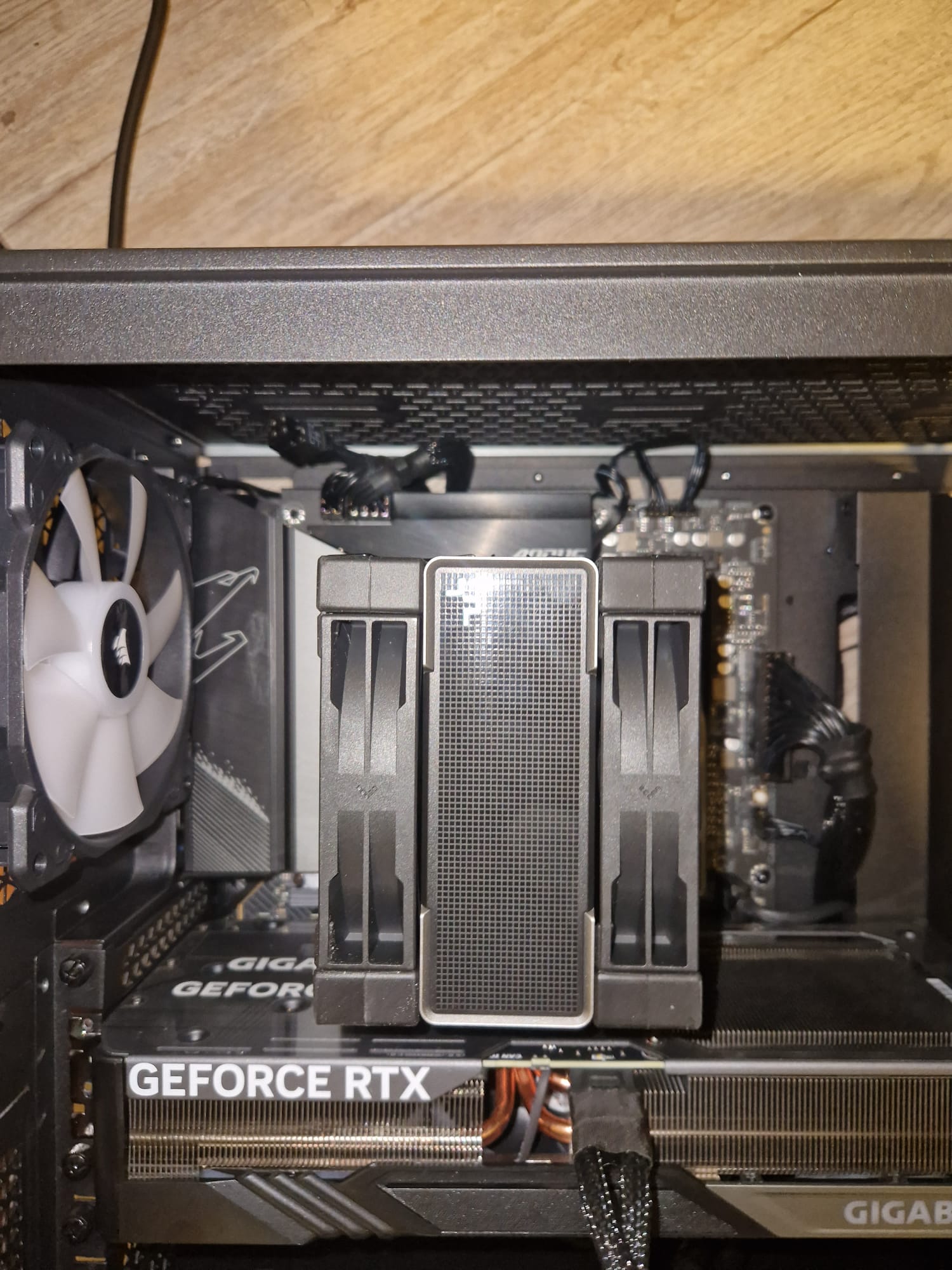

Ich habe den PC zusammengebaut. Es ist alles neu. Die DRAM leuchtet durchgehend rot und ich habe kein Bild Signal.
Dazu funktioniert ein BIOS Update nicht.
  • Bios Batterie für einige Minuten rausgenommen
  • Bios Update durch Q-Flash Button versucht, jedoch scheint es nicht richtig zu funktionieren. Ich stecke den USB-Stick mit der der BIOS Datei, welche ich in gigabyte.bin umbenannt habe ein und drücke hinten den Q-Flash button. Daraufhin blinkt eine orangene LED und der gesamte PC leuchet/Lüfter drehen. Nach etwa 20 Sekunden schaltet der PC sich komplett aus. Also auch die orangene LED leuchtet nicht mehr.
Hab dies auch bereits versucht ohne RAM und ohne GPU. Kam zum gleichen Ergebnis

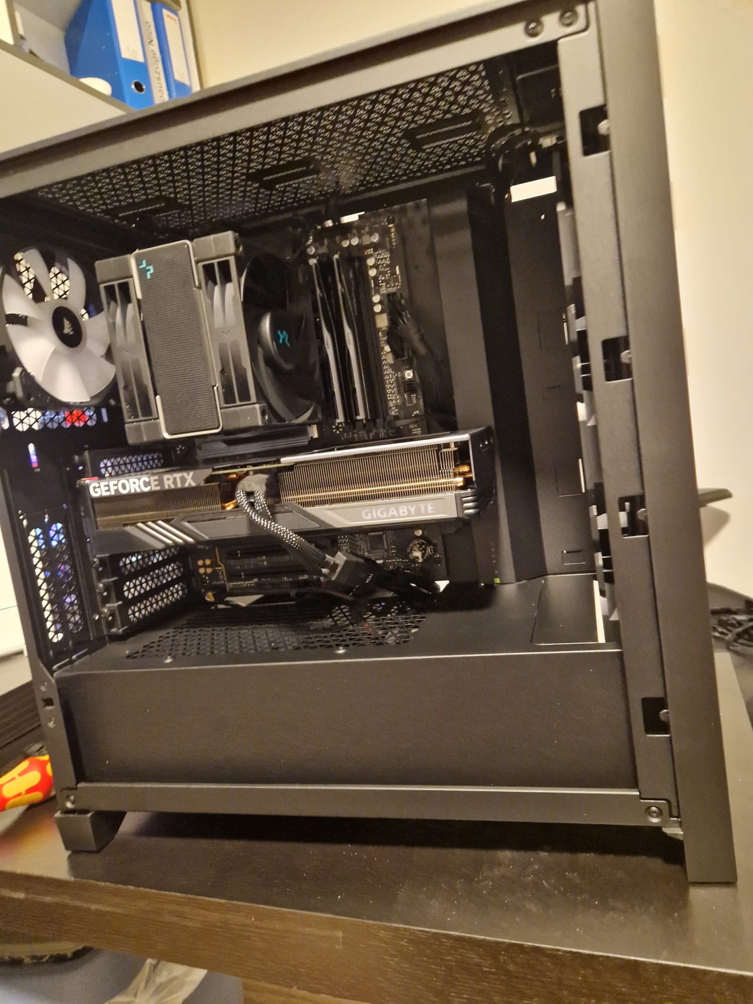

Was sagt die Anleitung zu den Steckplätzen des RAMs? (sieht sehr falsch aus)
100 safe, dass es das korrekte Bios-update und der richtige USB Port war? (Stichwort: Revision 1.x)

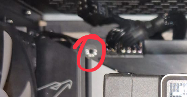

Abstandshalter an den 100% korrekten Stellen unter dem Board?
Reaktionen: lkullerkeks
Steck den Ram mal in den 2. und 4. Slot.
Aktuell bist du in 1 und 3 und das sollen nicht die primären sein.
Hab ich gemacht. Hat nichts geholfen

Die Abstandshalter waren in dem Case schon vorinstalliert

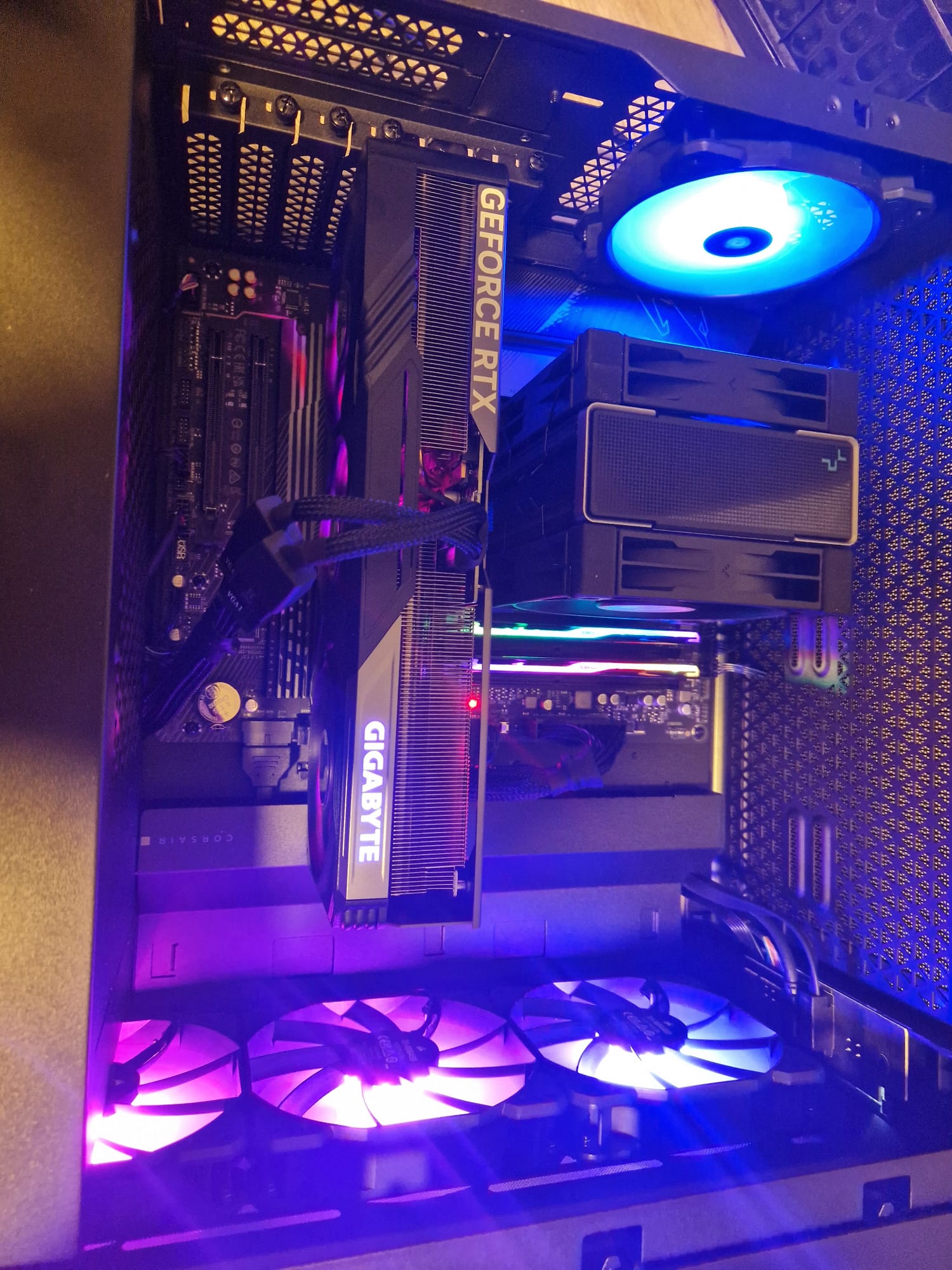

Hab das BIOS Update gemacht. Jetzt leuchtet die VGA leuchte

Es ist so: ich starte mein PC. DRAM leuchtet, nach paar Sekunden hören die GPU Lüfter auf sich zu drehen und die VGA Leuchte leuchtet. DRAM nicht mehr und habe immernoch kein Signal am Bildschirm

Lt. deines Manuals müssen die RAMs in A2/B2, was lt. den Bildern flasch ist.
Das aktuelle BIOS ist F20a?
Lt. deinen Angaben oben ist das korrigiert?
