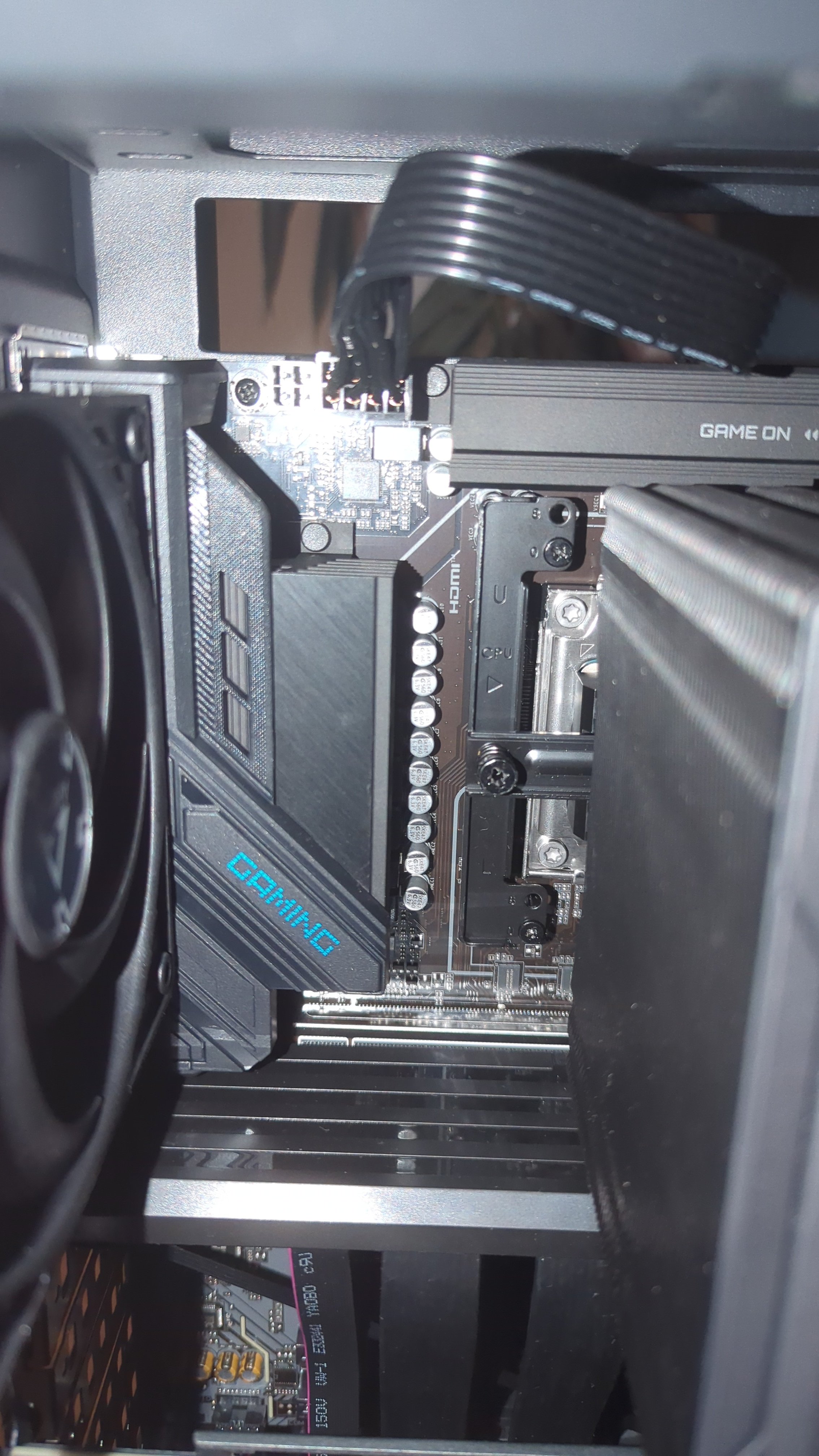

Also ich baue gerade einen PC mit einen 7 7700x einem B850 wifi6 und 6000mhz ddr5 Fury ram. Ich habe alles richtig eingesteckt mehrmals überprüft ob alles richtig am platzt sitzt, kein lüfter dreht sich kein gar nichts nur das dram lämpchen leuchtet. Kann mir bitte jemand helfen?
Welches Netzteil genau?

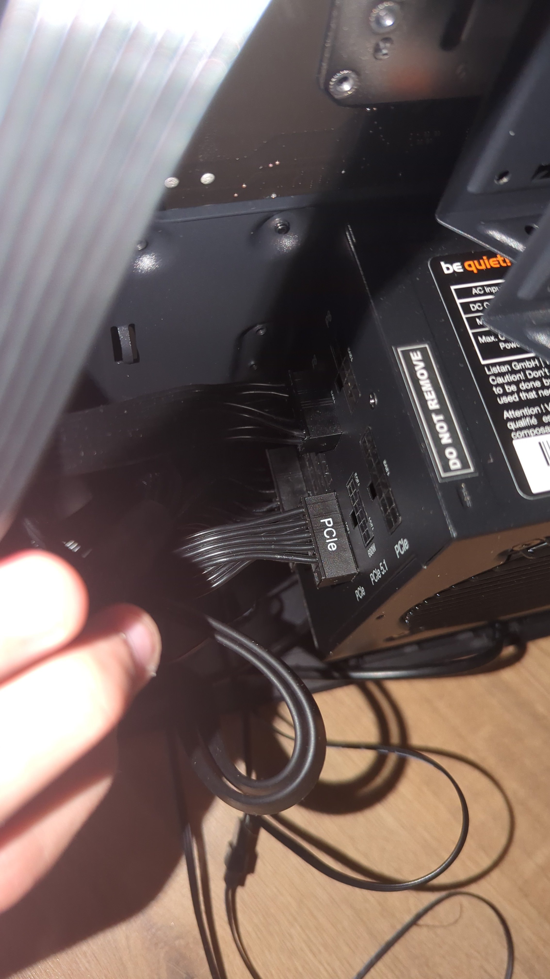

Mach bitte Fotos von deinem Aufbau und Poste die, damit wir sehen, ob alles richtig steckt. Wenn ein Modulares Netzteil verbaut ist, bitte auch ein Foto von den Anschlüssen am Netzteil damit wir sehen, ob da alles richtig steckt.

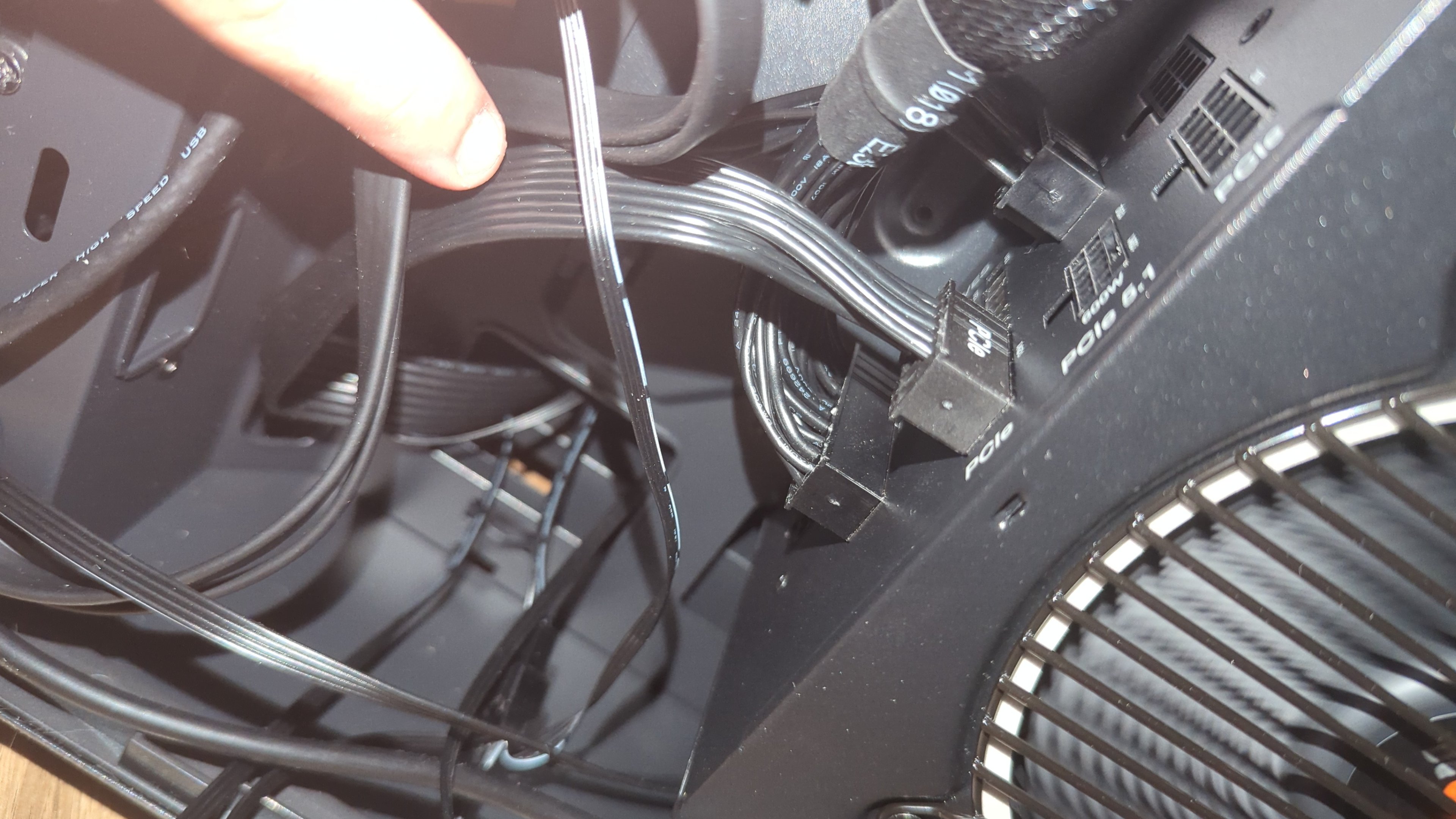

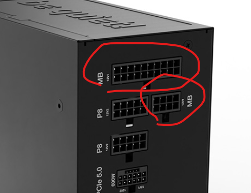

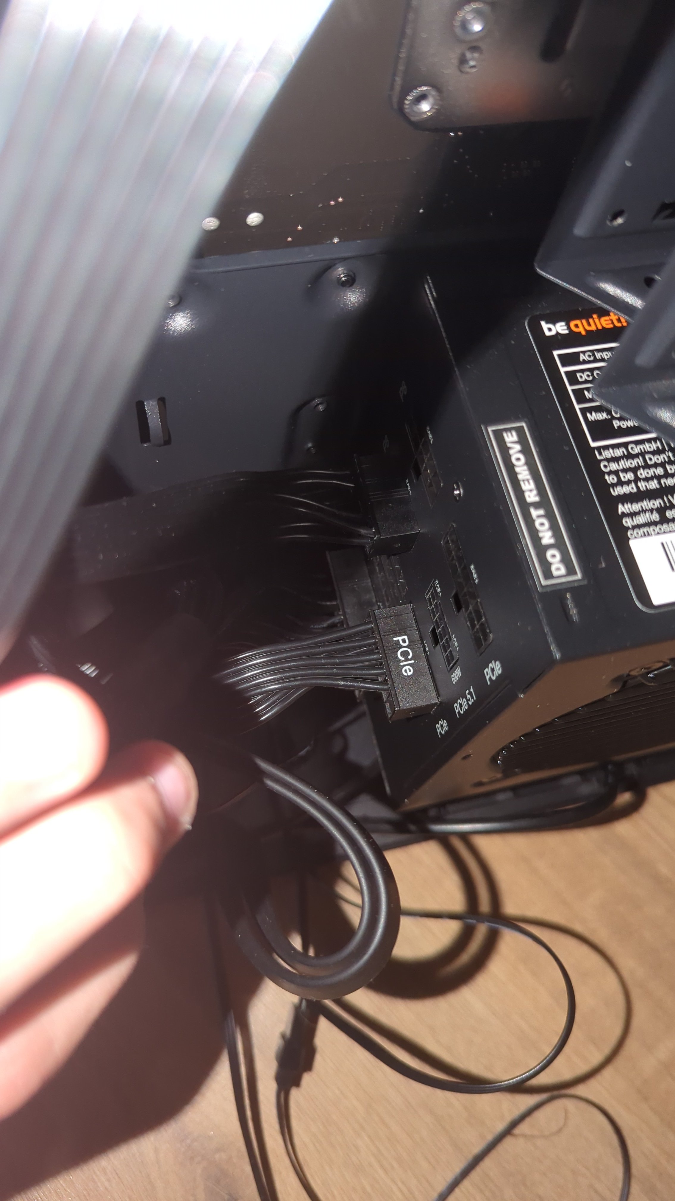

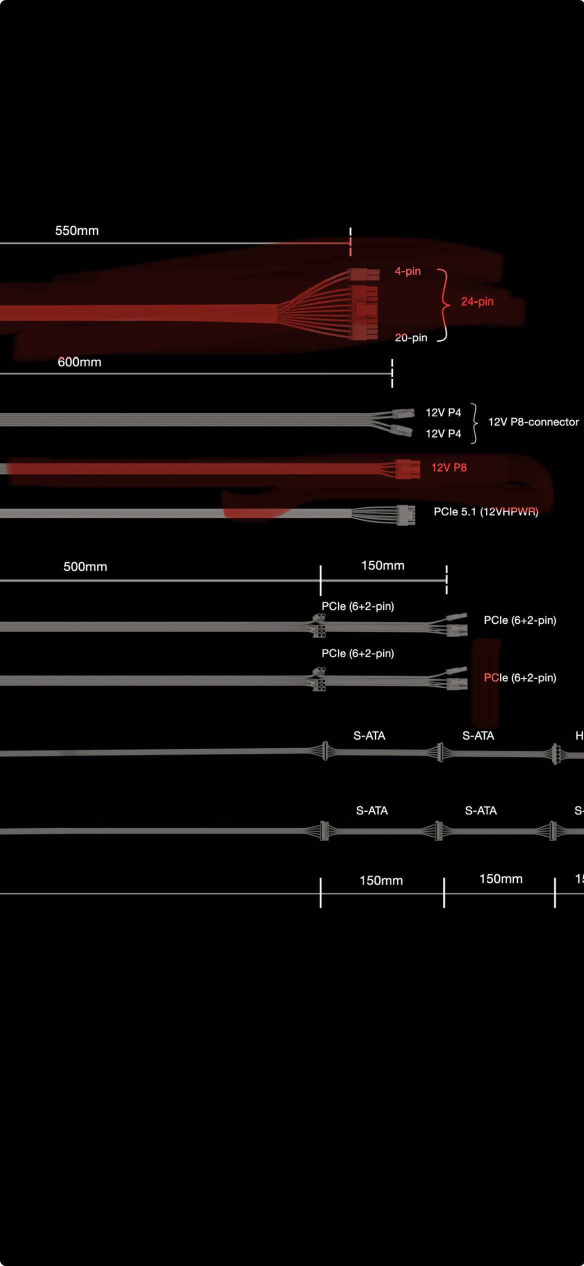

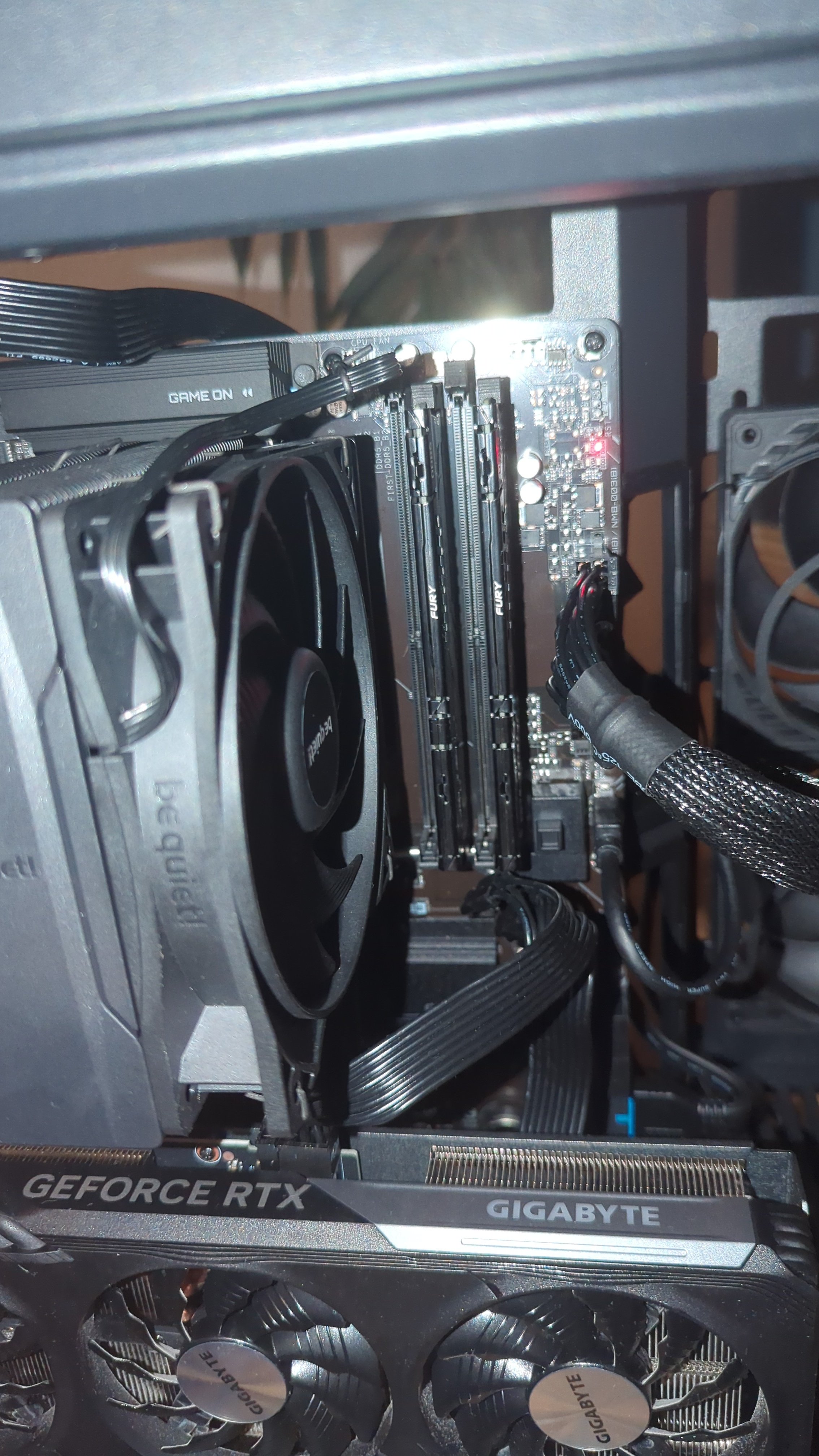

Bild 2 - Sieht man doch schon, dass die Stromversorgung des Prozessors nicht komplett ist. Da sind vier freie Pins. Und jetzt mal bitte den Eröffngsbeitrag bearbeiten.

Ist gar nicht eingesteckt die Platinenversorgung.
Reaktionen: piepenkorn

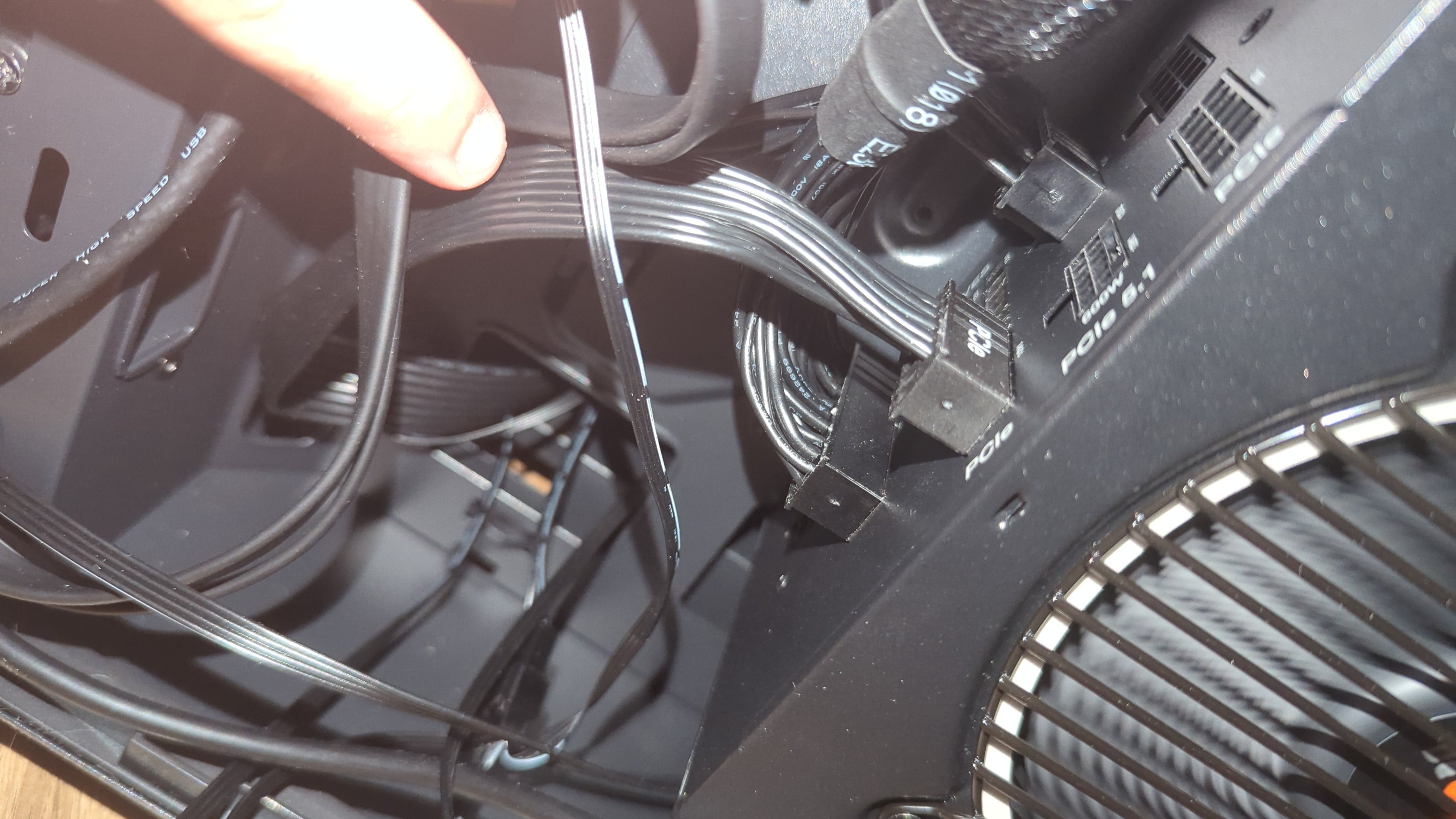

auf dem Letzten Bild sieht man es, du hast vergessen den zweiten Stromstecker vom großen Board Stromkabel anzuschließen, der ist auf der Netzteil Seite zweigeteilt

So wie ich das sehe hat er die PCIe Stromversorung für die GPU in die CPU gesteckt... :hammer_alt:

Von den Bildern her müsste das ein 1000 W Netzteil sein.
Auch hier fehlt die MB-Anschluss links oben.

Nylonskut schrieb:
Nein tut es nicht
Dann haste du wie die anderen sagten was in der Stromversorgung falsch angesteckt. schau doch mal bitte auf Netzteilseite, ob da alles mit MB belegt ist.
@VDC Ich habe geschaut ein MB steckblaptz ist frei aber dafür habe ich gar kein platzt mehr auf meinem Mainboard
Es interesiert nur die Netzteilseite, auf dem Board reichen 8+24Pin und das hattest du ja laut Bildern. hilft nur alles nicht, wenn nicht alles am Netzteil angesteckt ist. Bequiet hat mit dem getrennten 24Pin stecker echt Mist gebaut.
Reaktionen: cutterslade1234 und Firefly2023
@VDC Bei mir gibt es gar kein Kabel mehr was ich in das Netzteil stecken könnte

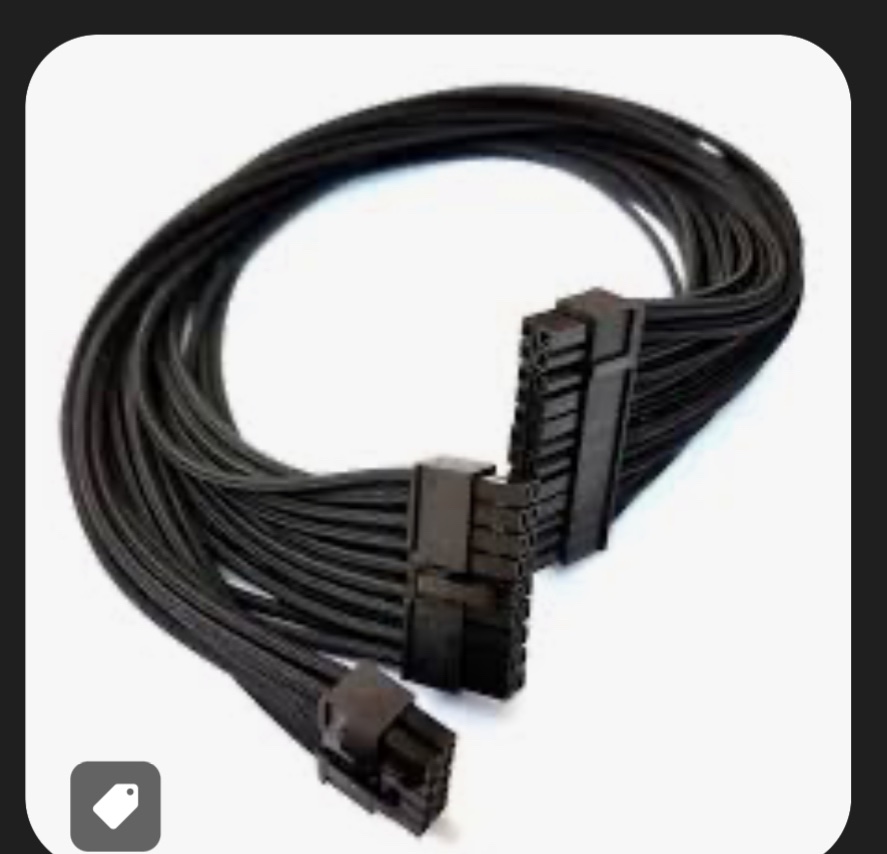

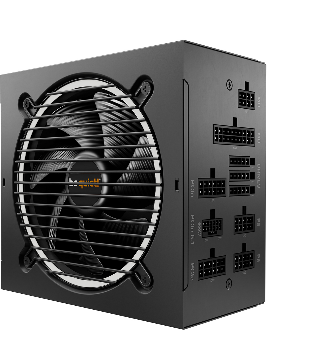

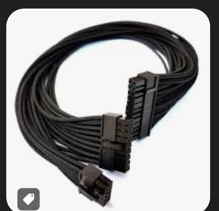

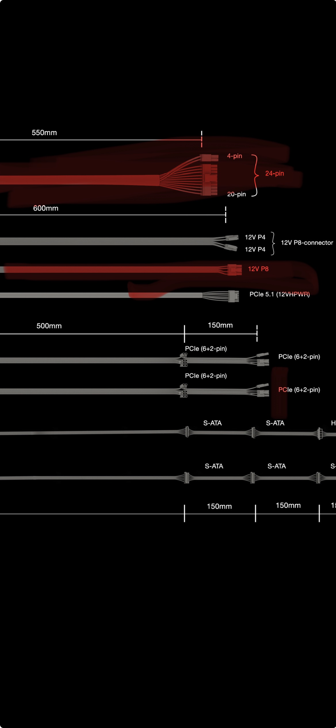

Du hast die Kabel falsch eingesteckt! Meine Güte! Höre doch bitte mal zu. Das 24Pol ATX Kabel ist zweigeteilt! Das muss an die NT Seiten das P8 Kavel muss in P8 und dann aufs Mainboard. Sonst geht da gar nix!
Das Kabel im Bild. Die zwei enden müssen ins NT und das 24 Pin logischerweise auf das Mainboard. Zusätzlich muss ein P8 Stecker vom NT auf den P1 oder P2 12V auf dem Mainboard. Wenn du das so nicht angeschlossen hast oder die falschen Kabel verendest, geht es nicht.
Die rot markierten musst du nehmen

Nach den Bildern aus #4 würde ich auch mal wieder die Frage nach den Abstandshaltern stellen. Gerade die Schraube rechts oben am Mainboard sieht extrem abgenutzt aus.
