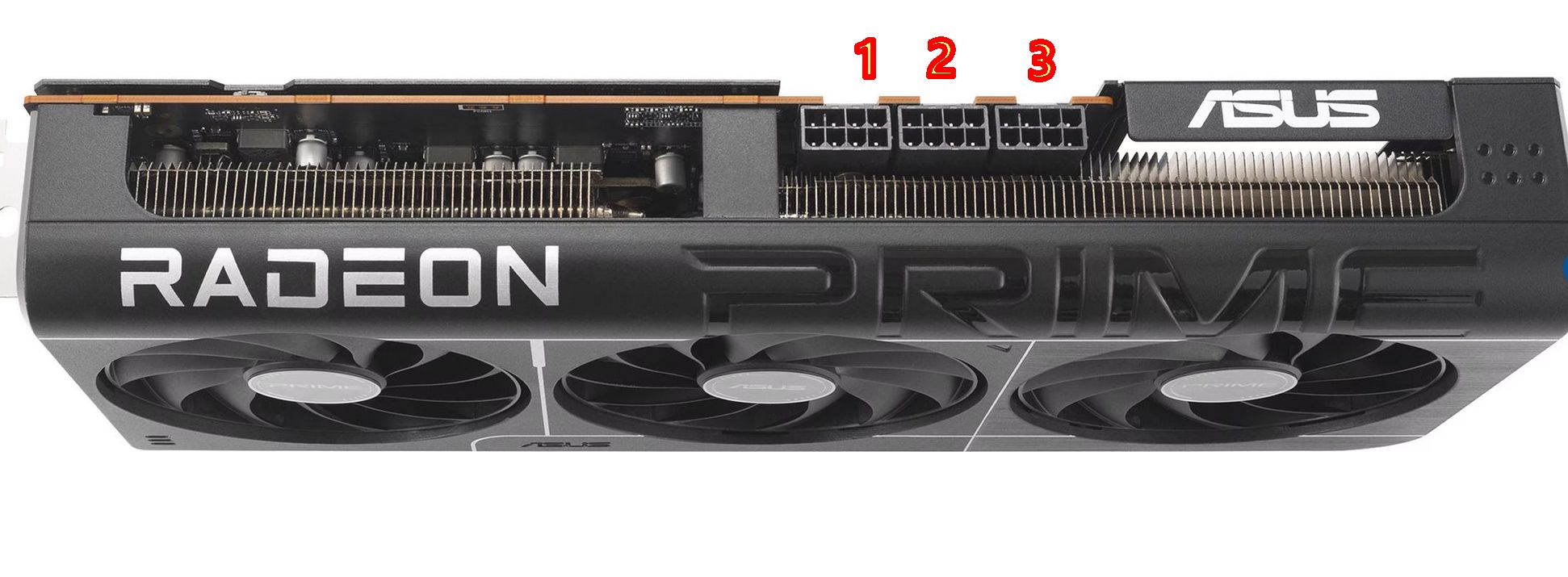

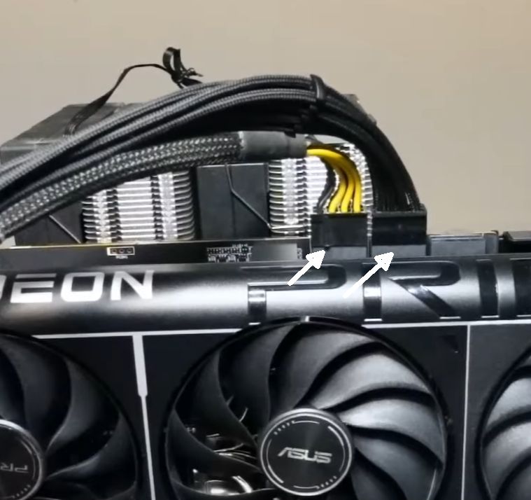

ich hatte in oben beschriebenem PC zur Überbrückung ein paar Wochen eine Uralt 1050-TI Karte verbaut, die anstandslos gelaufen ist. Heute ist die 9070xT Asus Prime angekommen und ich hab sie gleich verbaut.

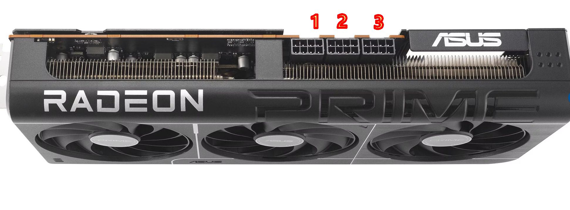

Die Grafikkarte bietet folgende Möglichkeiten für Stromanschluss (siehe Bild)

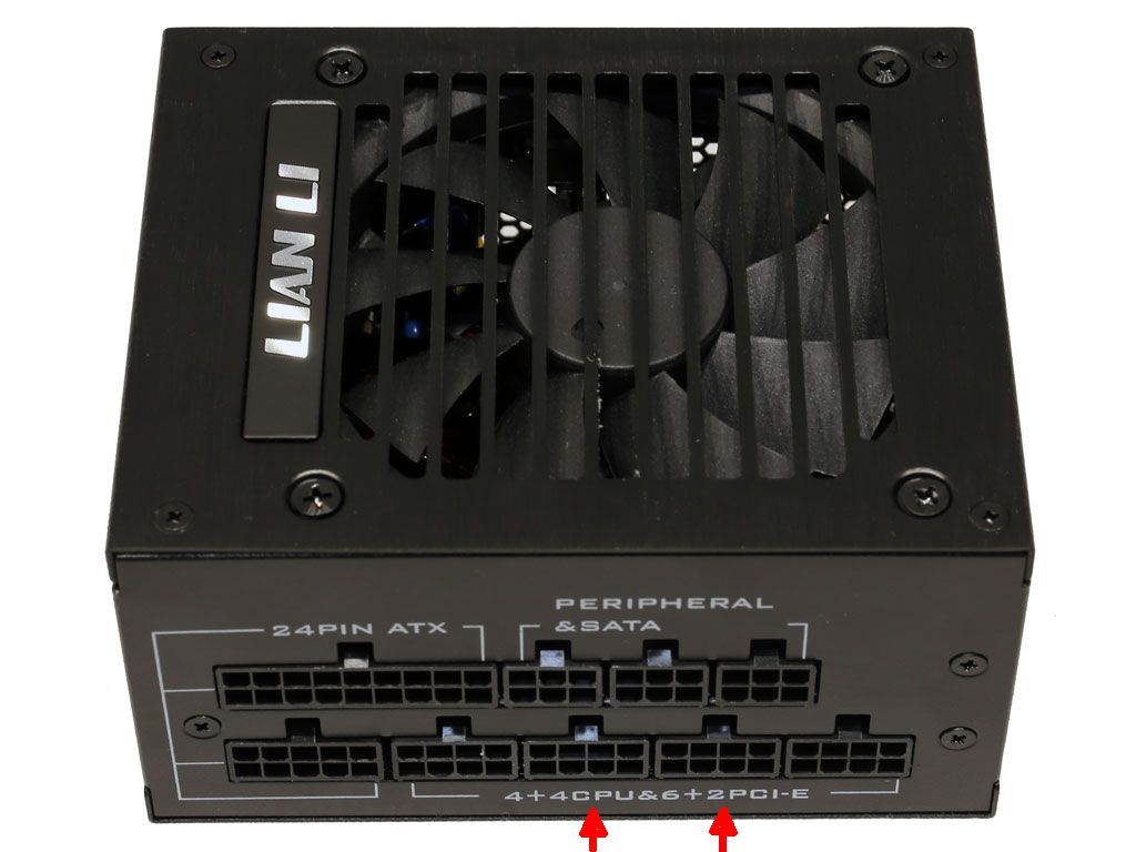

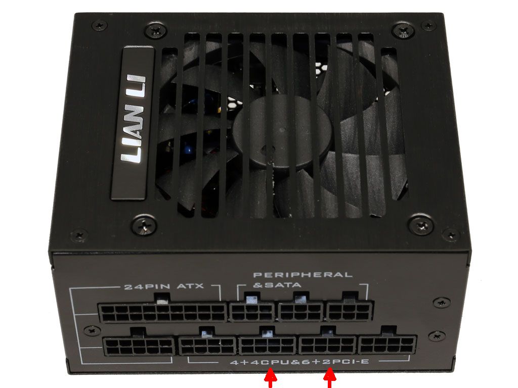

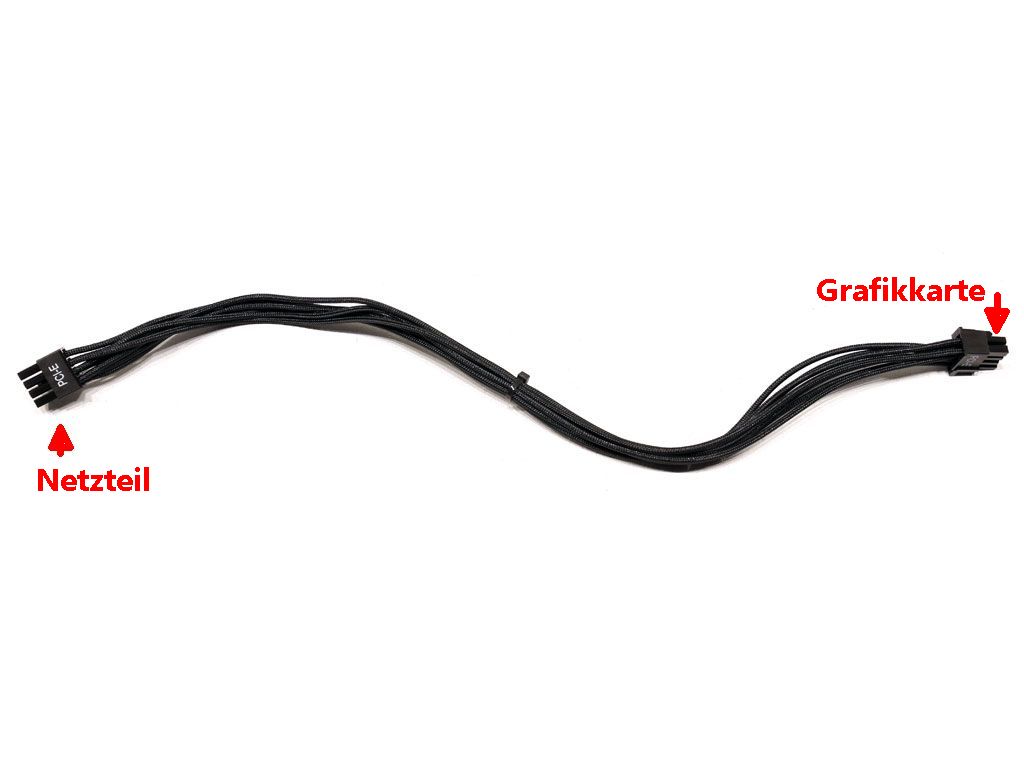

Bei meinem Netzteil (Lian Li SP 750) sieht es auf der Rückseite so aus:

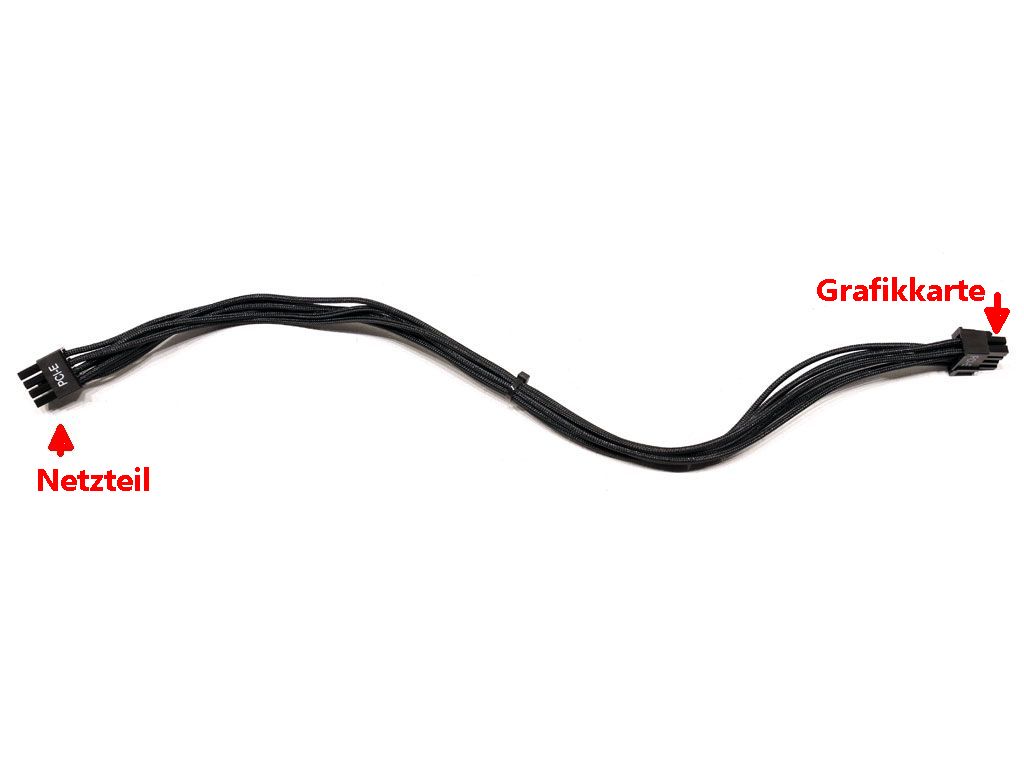

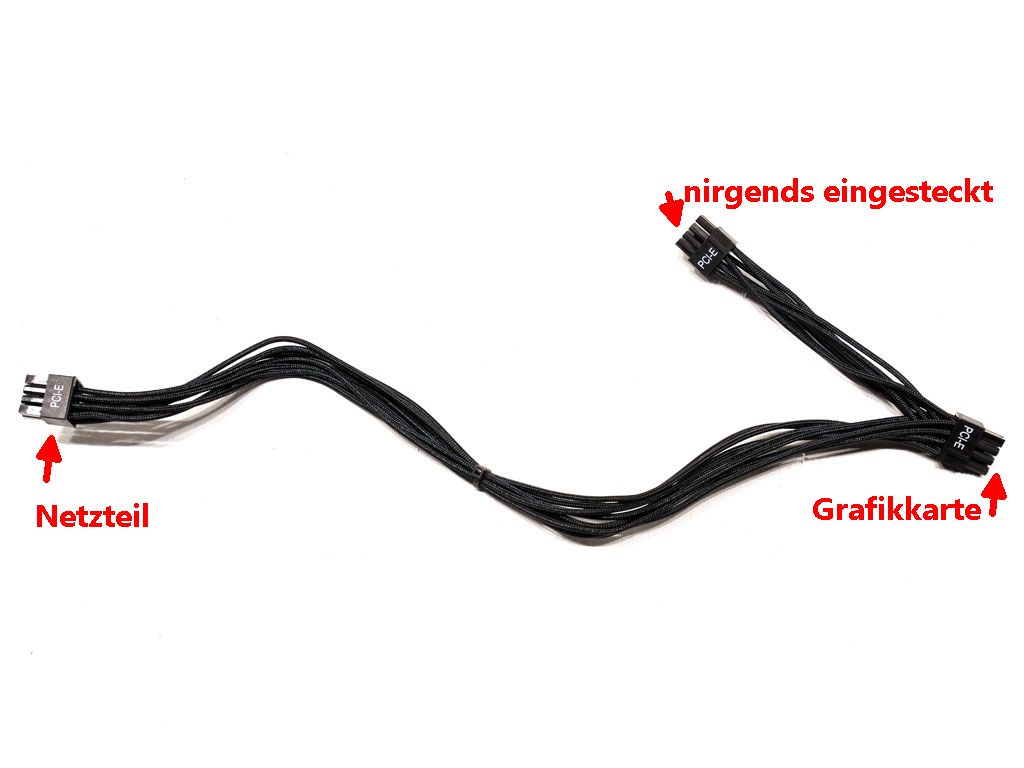

dort wo die Pfeile sind habe ich diese beiden Kabel eingesteckt:

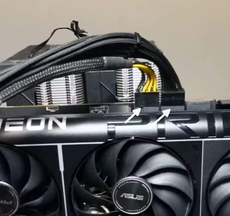

Hier war ich mir schon mal unsicher, da die Grafikkarte wie oben erwähnt 3 Möglichkeiten hat um Kabel einzustecken, ich aber nur diese 2 Kabel habe. Also habe ich bei Youtube geschaut und jemanden gefunden, der die Karte eingebaut hat und bei dem sie läuft. Es sah dort so aus:
Die Person im YT Video meinte ausserdem, dass dieses Kabel, welches ich oben mit "nirgends eingesteckt" bezeichnet habe auch nirgends eingesteckt werden soll. Also habe ich das auch so gemacht und den PC gestartet.

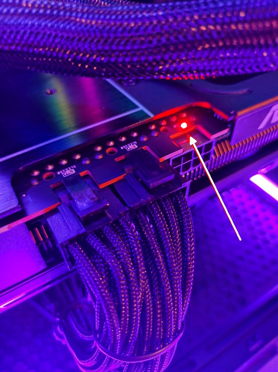

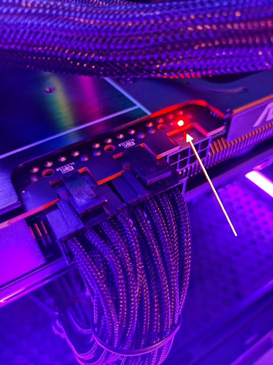

Der PC bootet. Bei der Grafikkarte haben sich zu keinem Zeitpunkt die Lüfter gedreht und sofort nach dem Start hatte ich dieses rote Licht:

Das ist kein Wahlstromanschluss, die müssen alle belegt sein.
Reaktionen: Tokat, Spock55000, AmDati und 13 andere
Alle drei PCIe-Stecker der Grafikkarte müssen belegt sein / bedient werden mit Kabeln/Stecker des Netzteils.
Blick ins Handbuch des Netzteils und/oder der Grafikkarte hilft immer; mitunter mehr als so manches YT-Video.
Reaktionen: Spock55000, dms, Tera_Nemesis und 6 andere
Am Kabel sind drei 6+2 also nutze auch die drei 6+2. Der NT Hersteller macht ja nicht zum Spaß drei Stecker dran. Kannst also alle drei einstecken und dann daddeln.
Dein "nirgends eingesteckt" also einstecken und loslegen.
Reaktionen: Spock55000, Tera_Nemesis, djducky und 2 andere
Der Typ im YT-Video kommt mir auch schon sehr koscher vor mit den unterschiedlichen PCIe-Kabeln.
Reaktionen: Baal Netbeck, djducky, schneckischneck und eine weitere Person
Falls es noch niemand gesagt hat: alle drei müssen gesteckt sein. ^^
Reaktionen: Tokat, Spock55000, AmDati und 4 andere
Danke euch sehr für die rasche Hilfe!
Zusammengefasst also einfach das "nirgends eingesteckt" Kabel in die Grafikkarte und das wars.
Werde ich machen
Reaktionen: djducky
Ja - alle drei müssen gesteckt sein (c) coxon
Reaktionen: schneckischneck
Und das Handbuch lesen hat nichts gebracht? Kann ich mir nicht vorstellen.

Einfach alle drei Anschlüsse belegen. Die Kabel hast du doch.
Dir hat zwar keiner geholfen. Weil scheinbar niemandem aufgefallen ist.
Das dein Netzteil 4 PCI-E Anschlüsse hat. Du aber 5 Stück brauchst, 2 fürs Mainboard + 3 für Grafik.
Neues Netzteil mit genug PCI-E und gut. ☺️
Edit: Bin nicht von einem y Kabel ausgegangen. Dieses würde ich dann eher aufs Board packen.
und wo willst du die auf dem Mainboard einstecken??
Reaktionen: schneckischneck und Pisaro
Wie manche Vorredner schon gesagt haben. Du hast ein gutes Lian Li Netzteil mit 750 Watt. Es bietet dir 3 Grafikkartenanschlüsse an 2 Kabeln. Du musst einfach die 3 Grafikkartenanschlüsse an die Grafikkarte anschließen und die 2 Anschlüsse ans Netzteil und es sollte ohne Mucken funktionieren. Also "nirgends angeschlossen" deklariertes Kabel an den 3. Port der Grafikkarte und viel Spaß beim Zocken.
@baytheway Woher kommt diese Falschaussage? Das Netzteil bietet alles um den PC zu betreiben.
Stimmt so halt nicht.
Reaktionen: Pisaro und schneckischneck
das netzteil passt so schon, 4+4 aufs board da sind 3x pcie frei die einzeln an die gpu könnten.
wenn ich richtig sehe werden aber nur 2 kabel mitgeschickt...ein normales und eins mit 2 steckern, so wie auf dem bild...
ka warum die da ne extra buchse aufs netzteil basteln und dann das passende kabel nich mitliefern...
aber für 3x 8pin gpus passt das ja was dabei ist, muss halt nur auch jeder stecker in die richtige buchse, fals das noch keiner erwähnt haben sollte ;)
Reaktionen: schneckischneck und Zuchtmaista
Kurzes Update, falls jemand mal vor dem selben Problem steht.
Nachdem ich das "nirgends-angesteckt-Kabel" in die Grafikkarte gesteckt habe lief alles sofort wunderbar
Danke alle für die Hilfe
