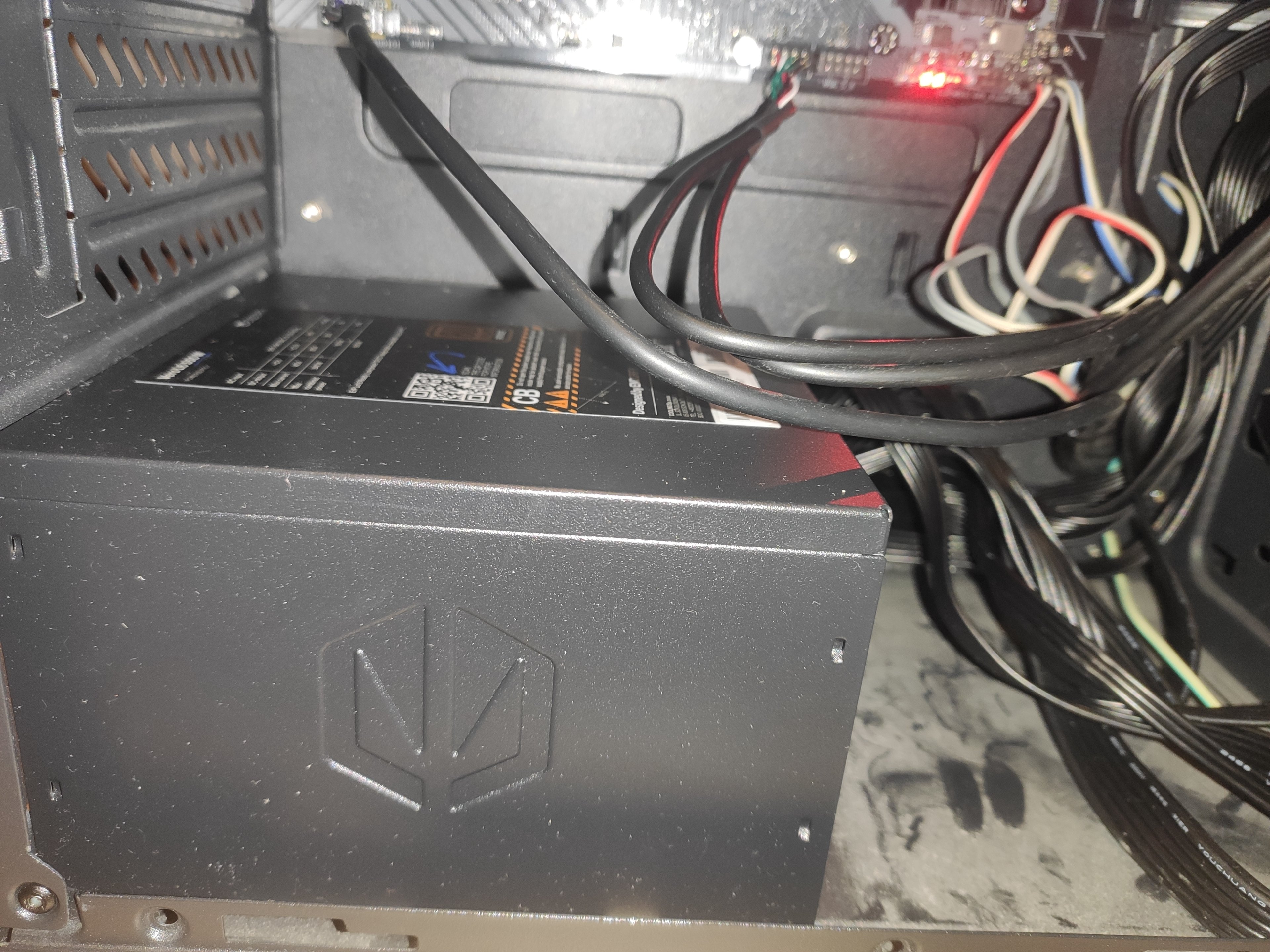

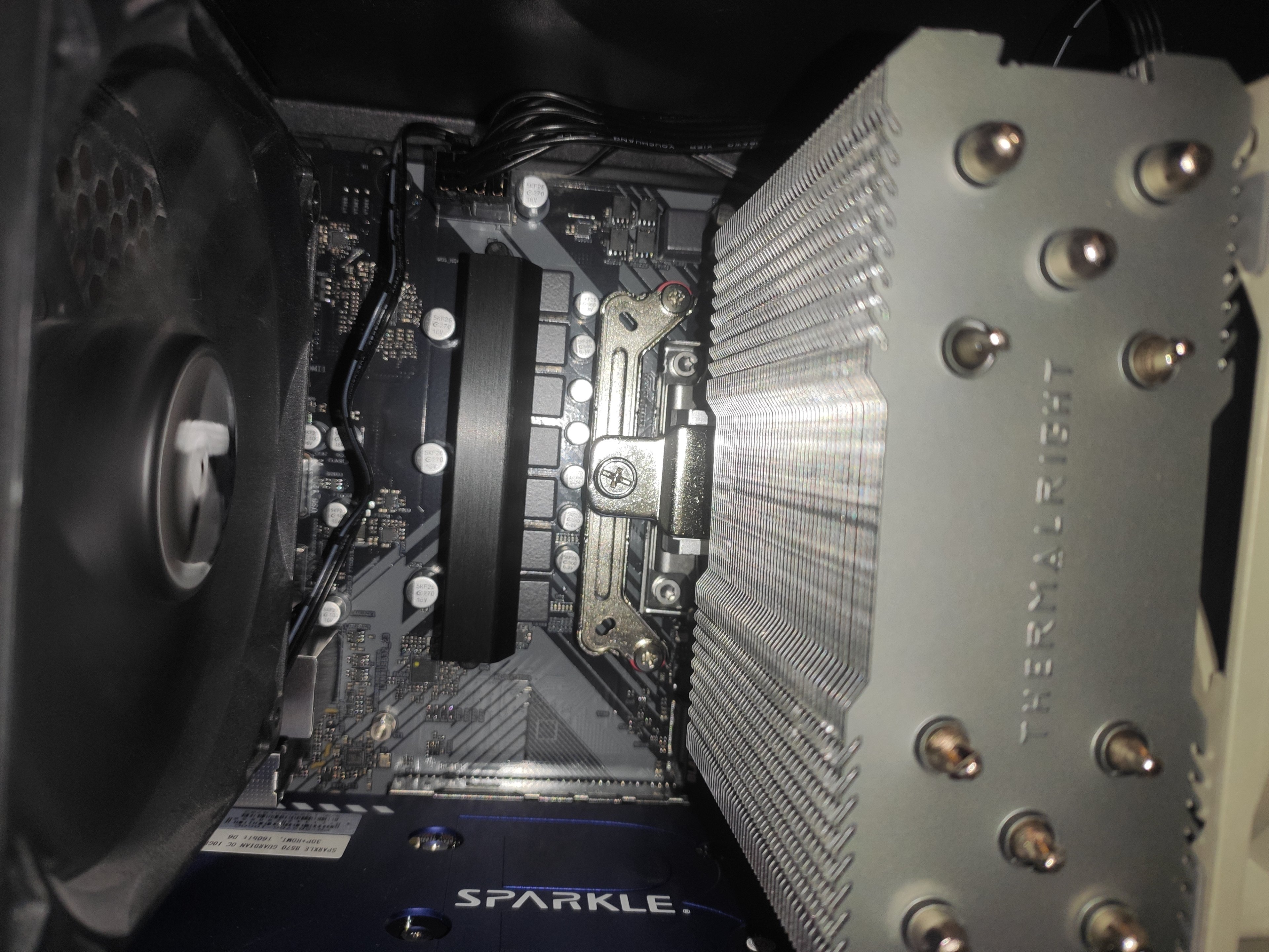

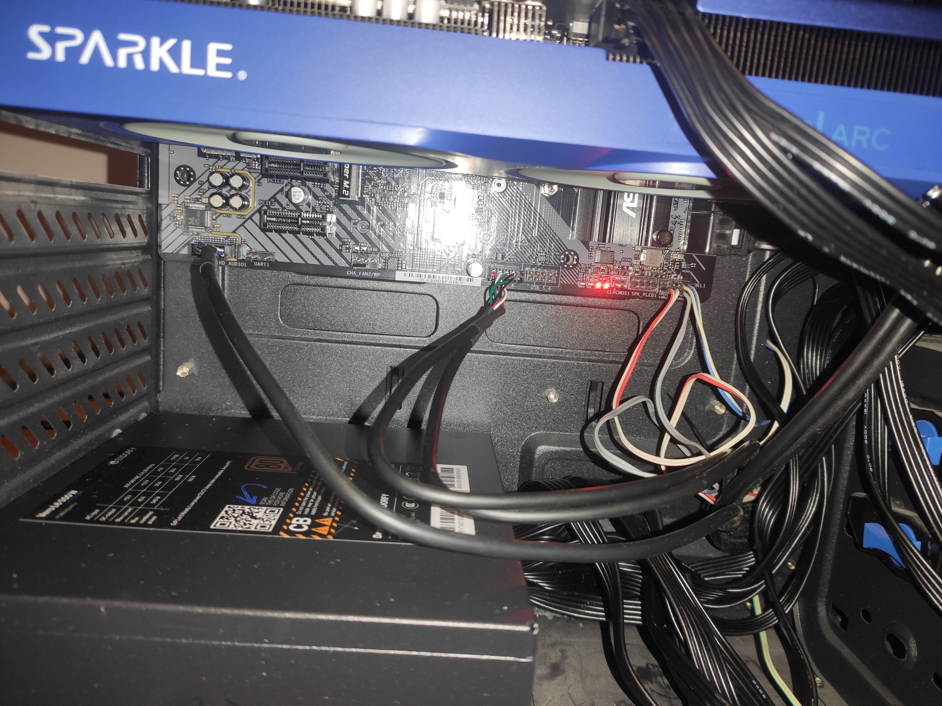

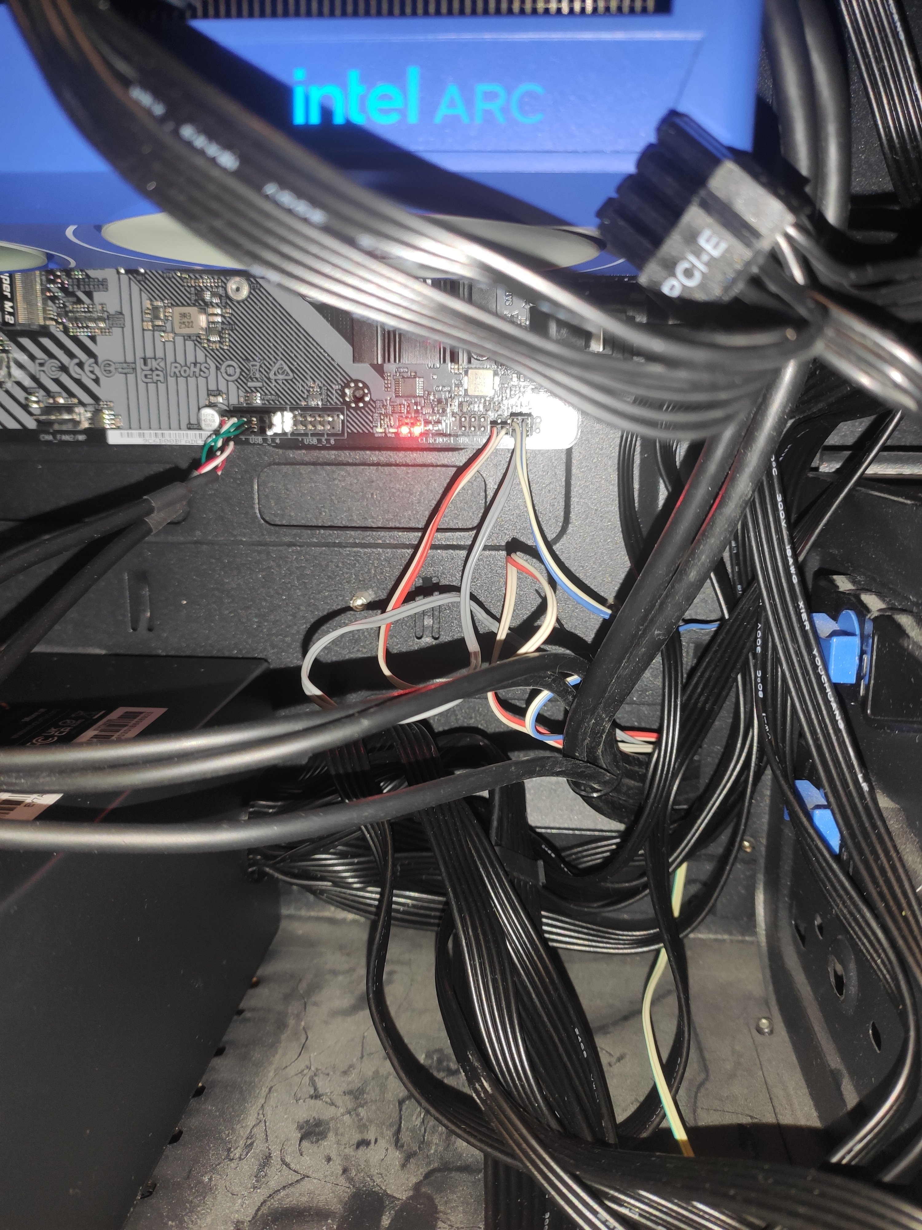

nun habe ich alle Komponenten bis auf Gehäuse und Festplatte gekauft und zusammen gebaut. PC fährt hoch, nur Bildschirm bleibt schwarz egal ob Grafikkarte oder interne Grafikkarte.
Einzig die LEDs CPU und DRAM leuchten rot.
System ist 1:1 von hier.
https://geizhals.de/wishlists/1002498
Was könnte das Problem sein?
Wenn ich Flaschen will gehe ich nach Anleitung aber das mag er nicht. Blinkt dreimal grün und dann konstant, laut Anleitung heißt dies dass es nicht geklappt hat.
Habe gelesen dass man ihn Mal laufen lassen soll. Ist nun 20:56. Ich warte Mal.
Die Fotos, habe nur einen Riegel drinnen da ich dachte das es ggf..am RAM liegt.

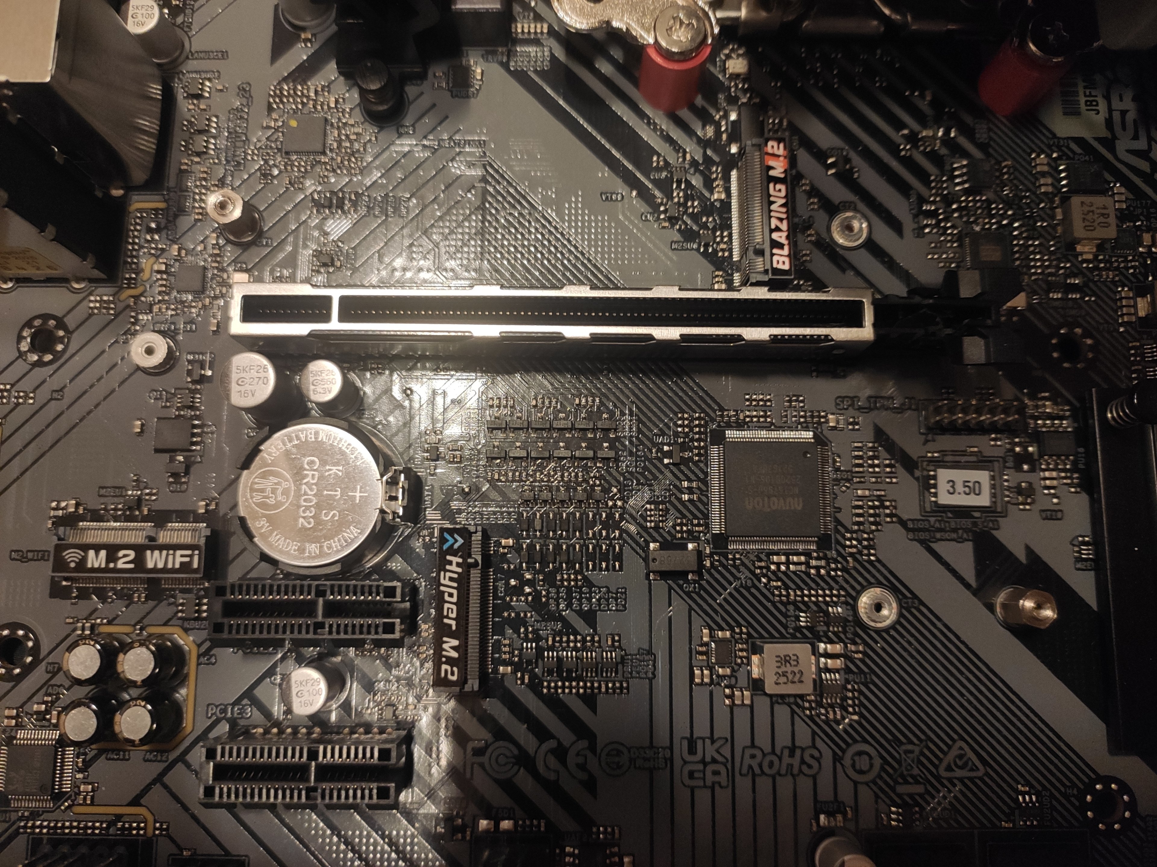

Wenn ich ins Bios kommen würde. Der Bildschirm bleibt schwarz.
Wo kann ich sonst sehen wo es steht?
Ich möchte ja auf 4.21 flashen,.mit der.Flashfunktion Flashback. Mag er.nicjt. ich probier mal ein älteres Flash.

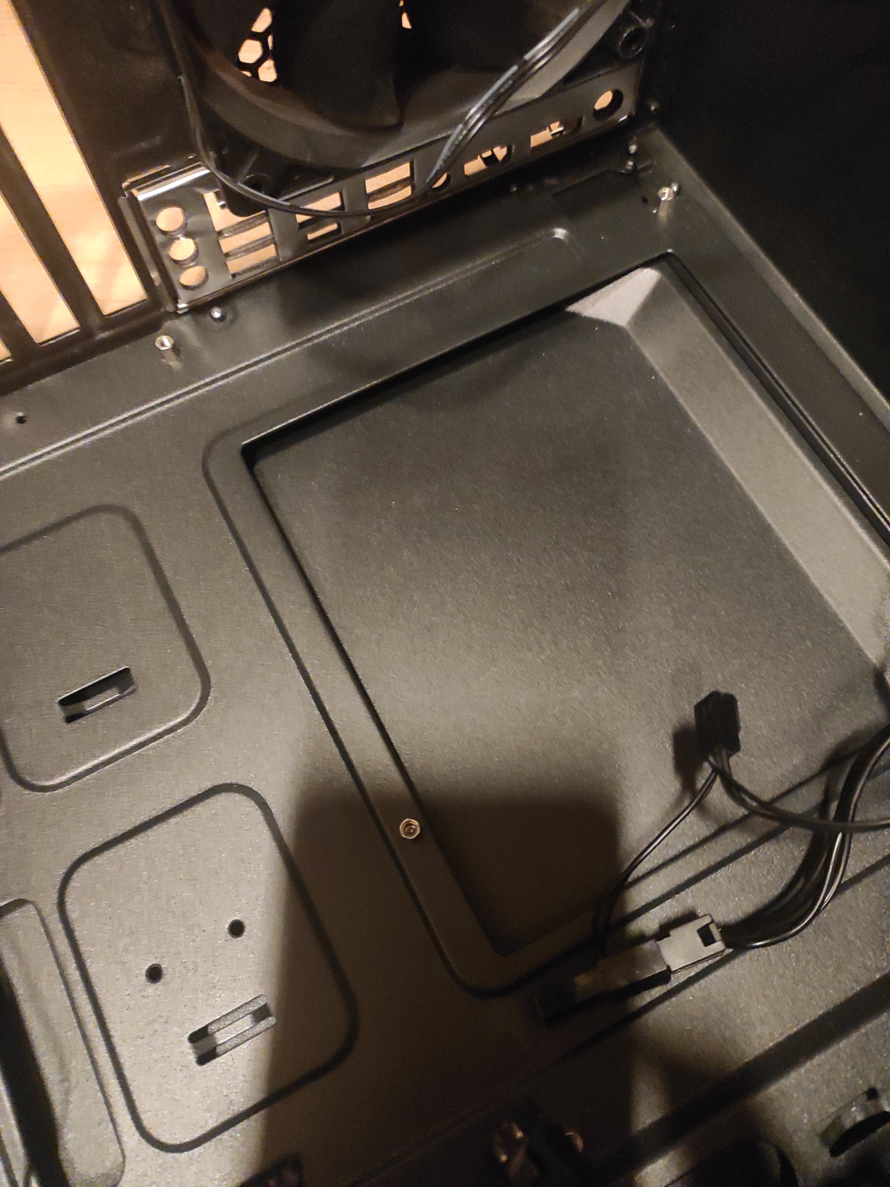

@the_Arkain schau mal ob das eventuell auf der Verpackung vermerkt ist. Auf jeden fall fehlt defintiv schon mal 1 Abstandshalter. Mainboard raus aufm Karton prüfen.

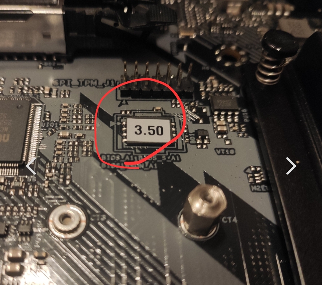

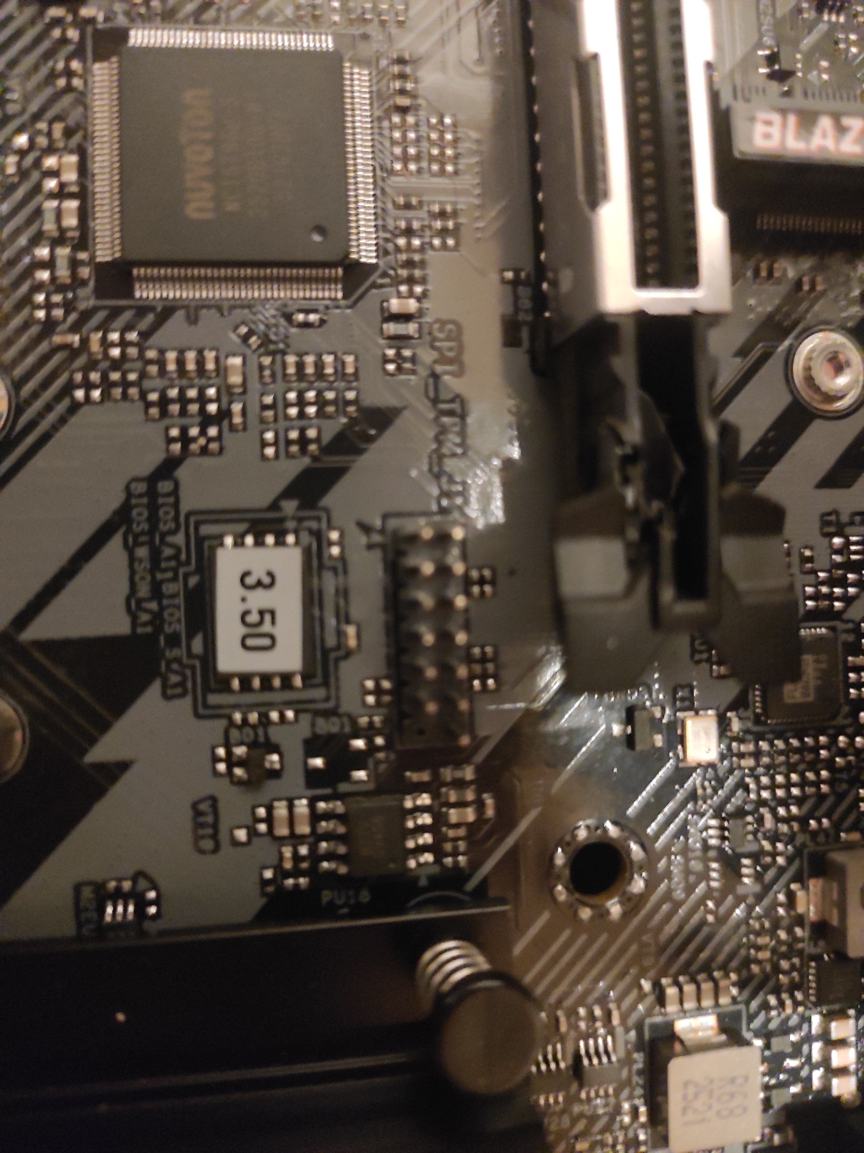

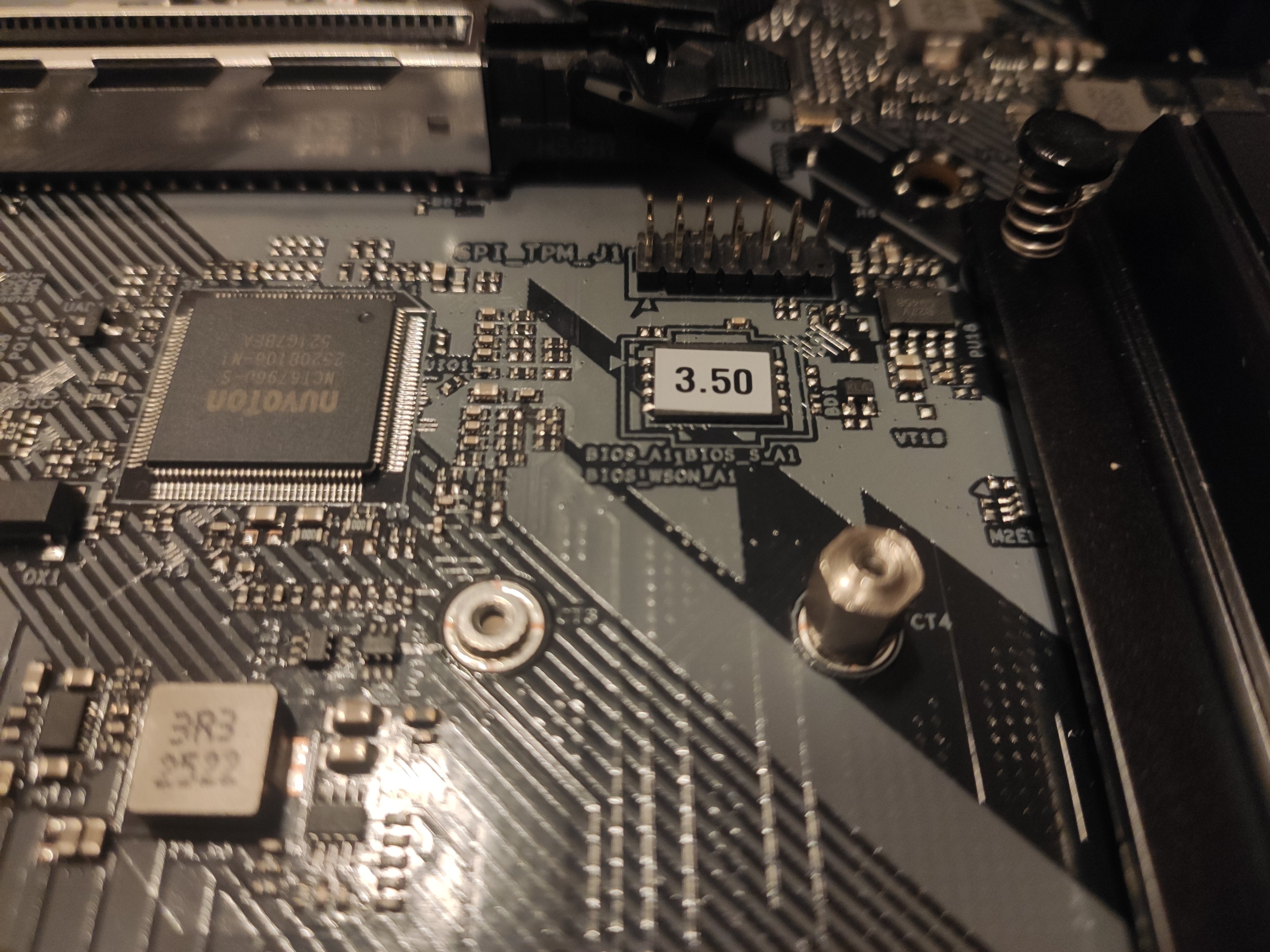

Dafür brauchst du nicht ins Bios kommen, Asrock macht ein Aufkleber auf den Bios Chip, wo die Versionsnummer drauf steht, mit der das Board ausgeliefert wird. Da brauchst nur da nach gucken

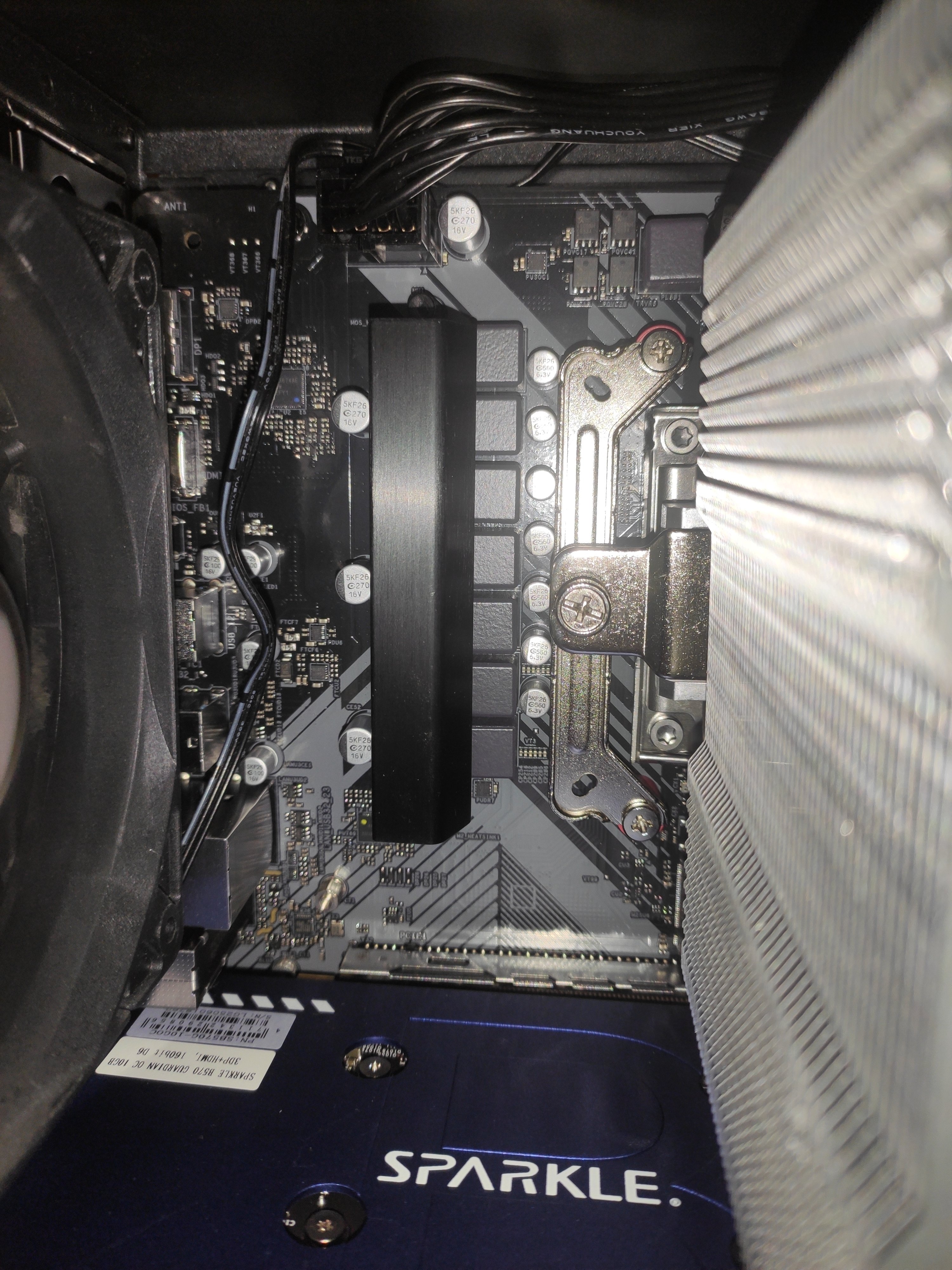

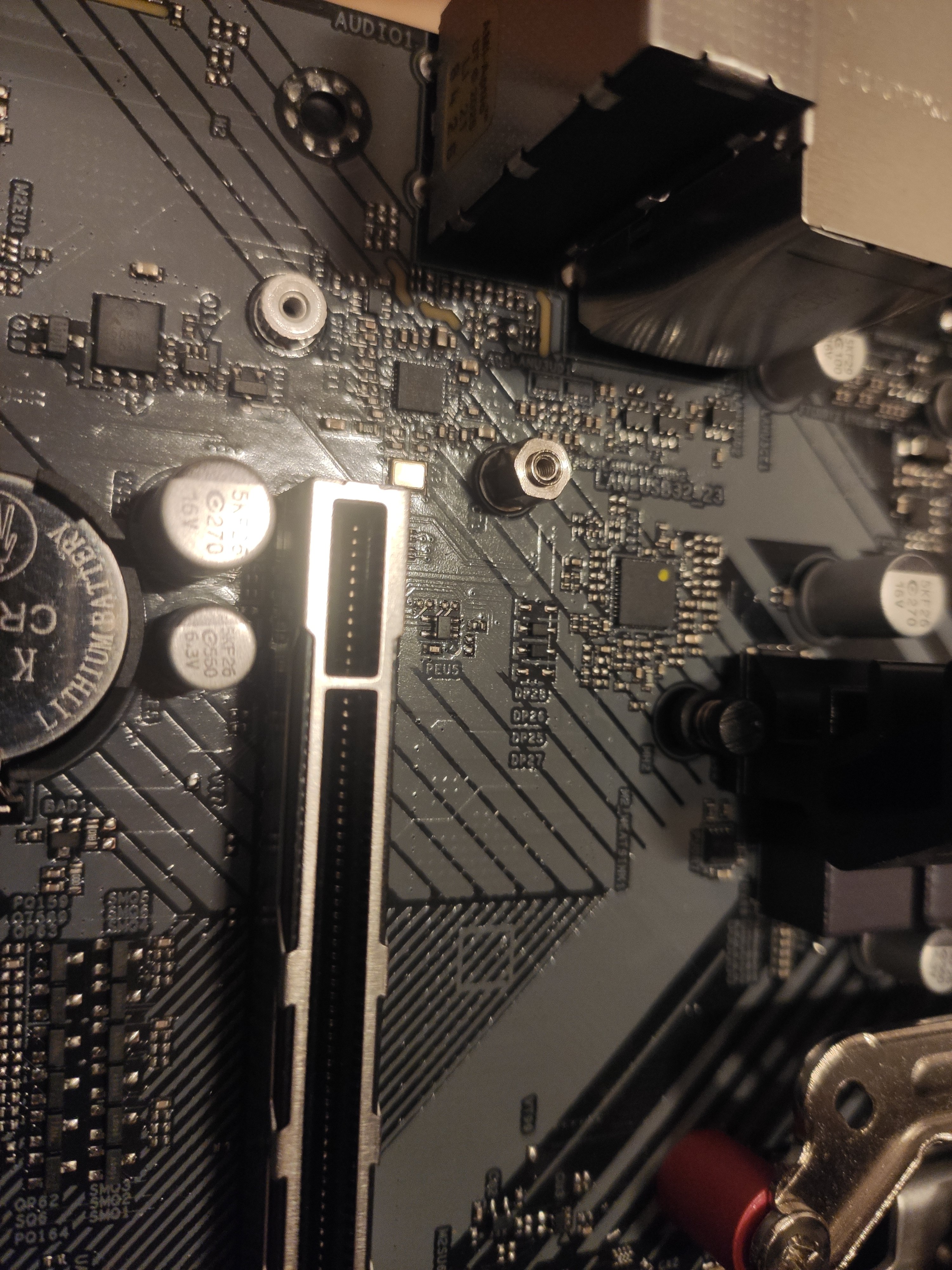

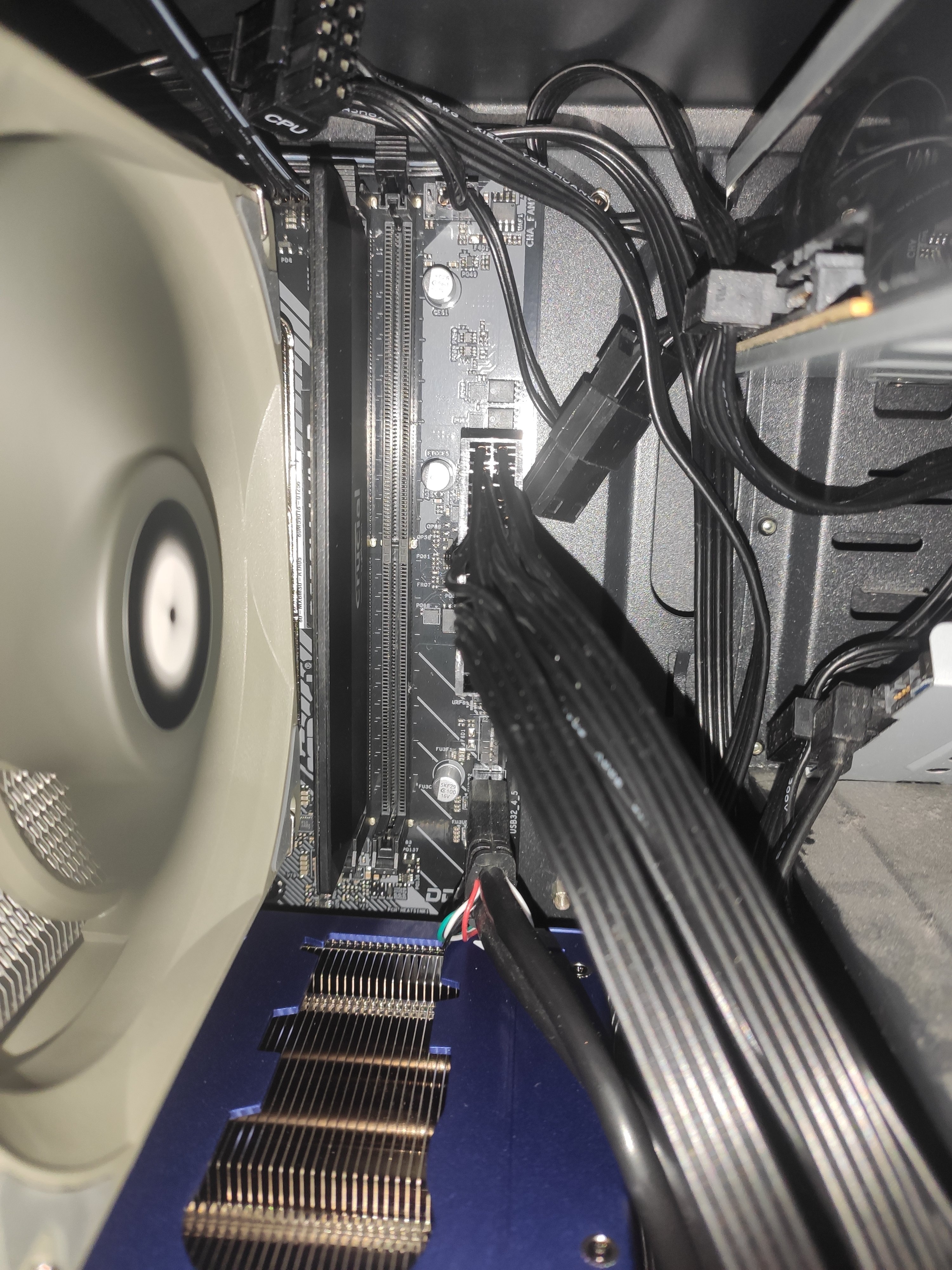

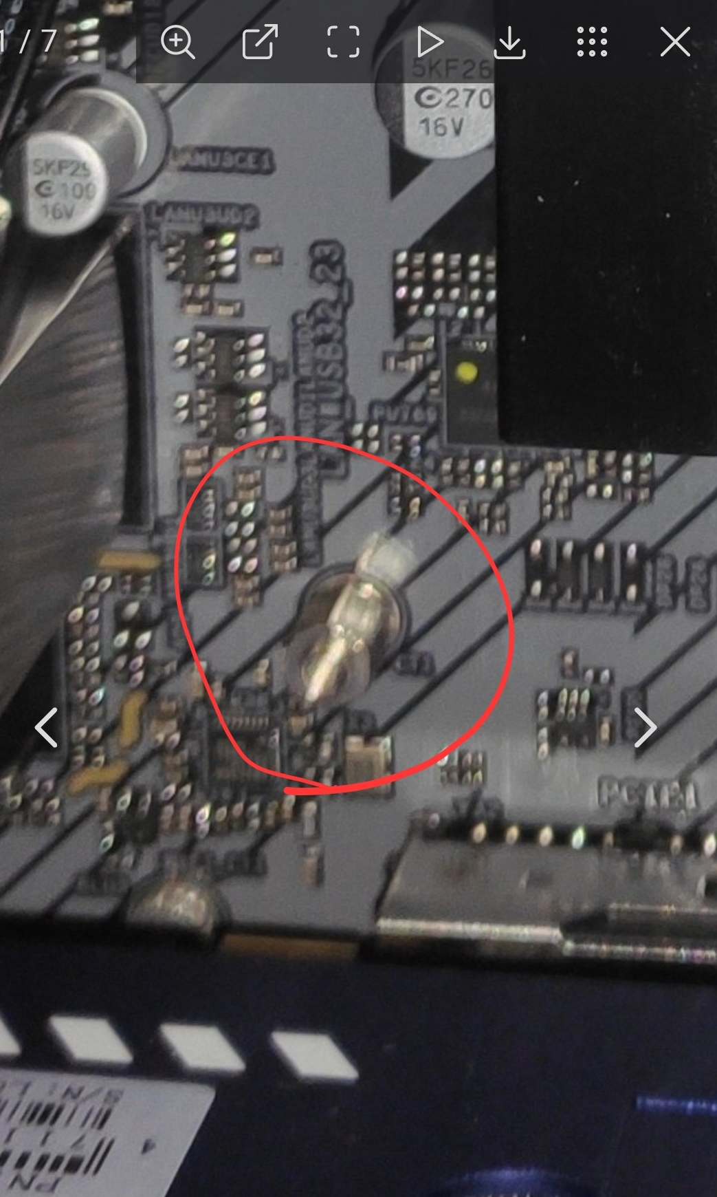

Hast du hier ein Abstandshalter oben drauf geschraubt?
Die gehören unter das Board ins Gehäuse und zwar nur da, wo die Löcher im Board zum verschrauben sind.
Oder ist das ein Halter für die M.2 SSD?
Ganz klar, bei dir fehlen Abstandshalter zwischen Board und Gehäuse bzw sind falsch gesetzt, so wie das in den anderen Bildern aussieht, dadurch liegt das Board auf dem Gehäuse auf und es entsteht ein Kurzschluss.
Wurde so geliefert, habe da gar nichts gemacht. Es sind welche montiert, vom Vorboard.
Wo finde ich diesen Aufkleber?

Sieht auf den BIlder "seltsam" aus sicher das die ABstandhalter ordentlich verbaut sind? Warum ist das Board nicht korrekt verschraubt?
Ok, ich habe die 3.50 richtig? Kann ich auch anders das Bios flashen als nur mit Flashback?

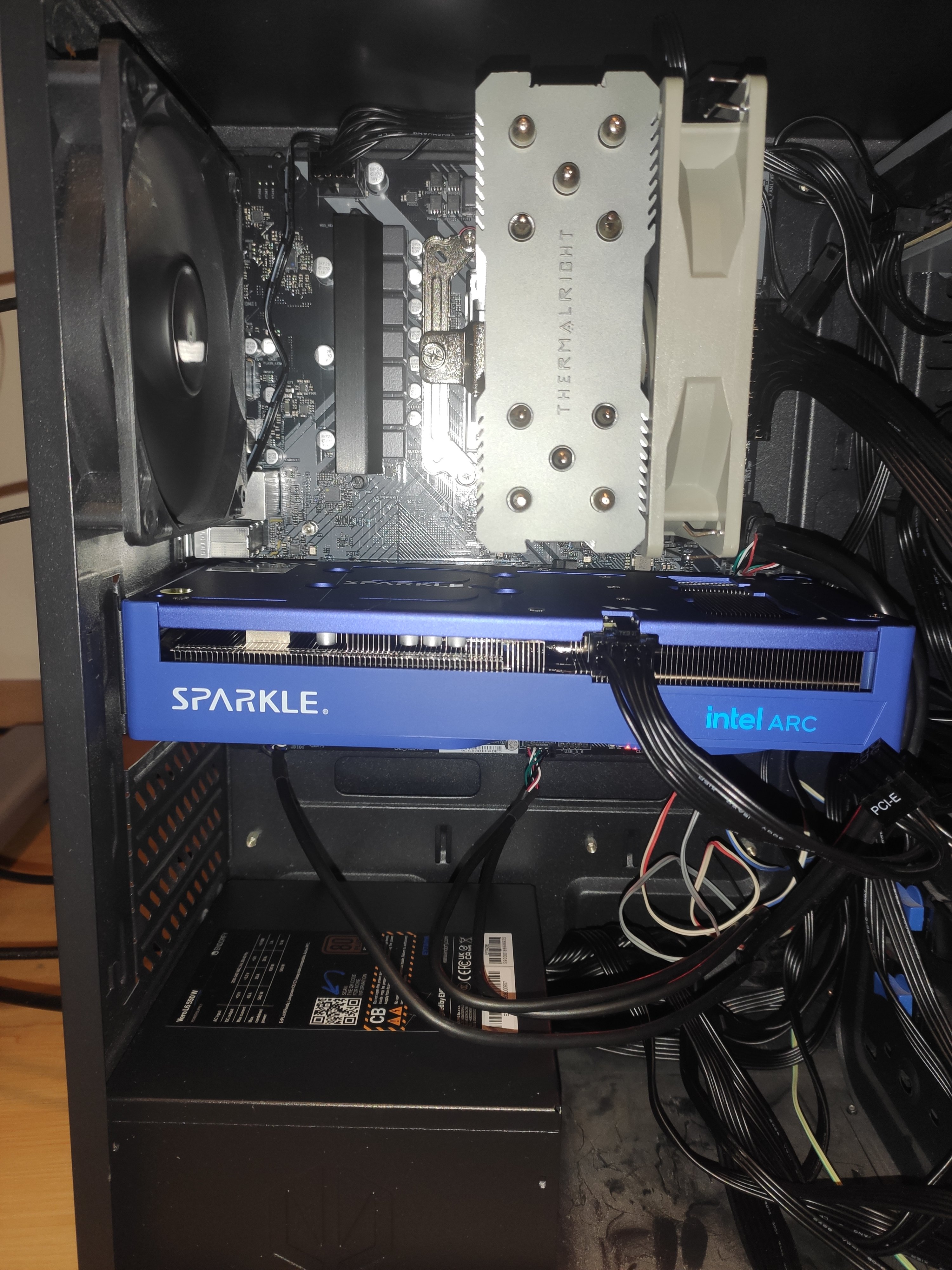

Ok, auf dem Board sind nur zwei Abstandshalter geschraubt. War ich,.war nicht an den Ecken verschraubt gewesen.
Bitte genau prüfen das nur dort Abstandshalter sind wo auch Löcher im Board sind, fehlen sollten auch keine.
Die Abstandshalter vom Vorboard haben genau auf die Verschaubungen gepasst gehabt. Da war keiner unter dem Board frei. Es haben zwei unten am Ende des Boards gefehlt..die waren weiter außerhalb montiert. War ein ASRock b560 gewesen, das war größer.
Kann ich noch anders flaschen als nur mit Flashback? Ich baue mal zusammen nur mit Strom. Ohne Grafikkarte etc.
So, nur Strom und DDR eingebaut. Usb Stick eingesteckt, drei Sekunden gewartet. 4* Blinken und nun leuchtet die grüne LED dauerhaft. Laut Anleitung war dies nun Fehlerhaft.
Du musst in die Anleitung vom Gehäuse schauen, welcher Formfaktor vom Mainboard überhaupt passt und wo es verschraubt wird.

Ah jetzt blinken die roten LED hin und her. Dann lass ich ihn mal so stehen.
Sind nun aus. Mal schauen.

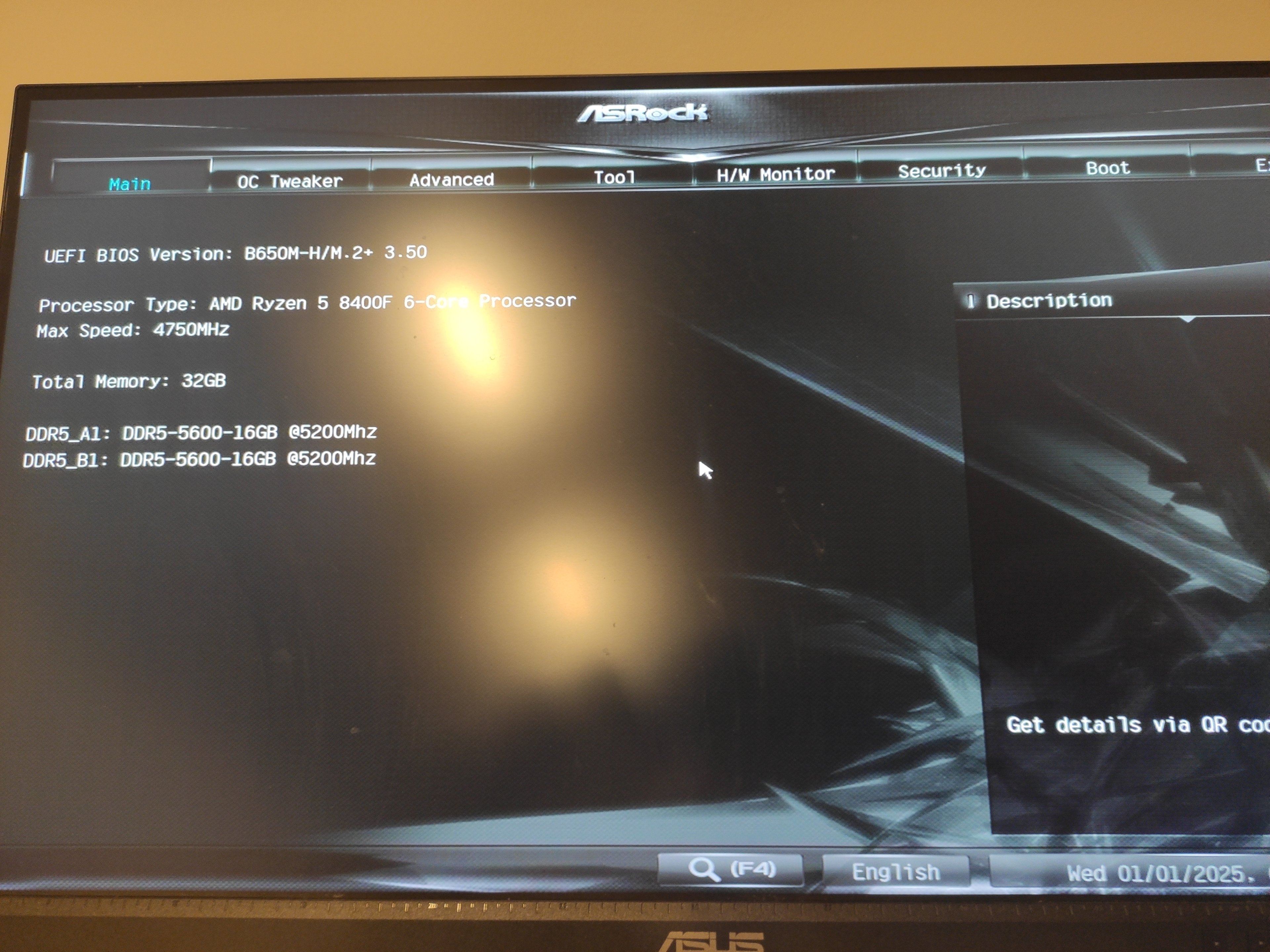

Keine Ahnung was es war, aber nun geht es.. Vielen lieben Dank euch. Super Hilfe und ihr habt mich super unterstützt. 👍
Vielleicht ist das Flash am Ende doch gegangen trotz dem Dauerlicht. Denn ich habe eigentlich nur alles raus und langsam alles eingebaut.
Nö, denn in deinem Screenshot sieht man ja, das aktuell Version 3.50 installiert ist.
Also ein Update auf die aktuellste Version musst noch machen.
