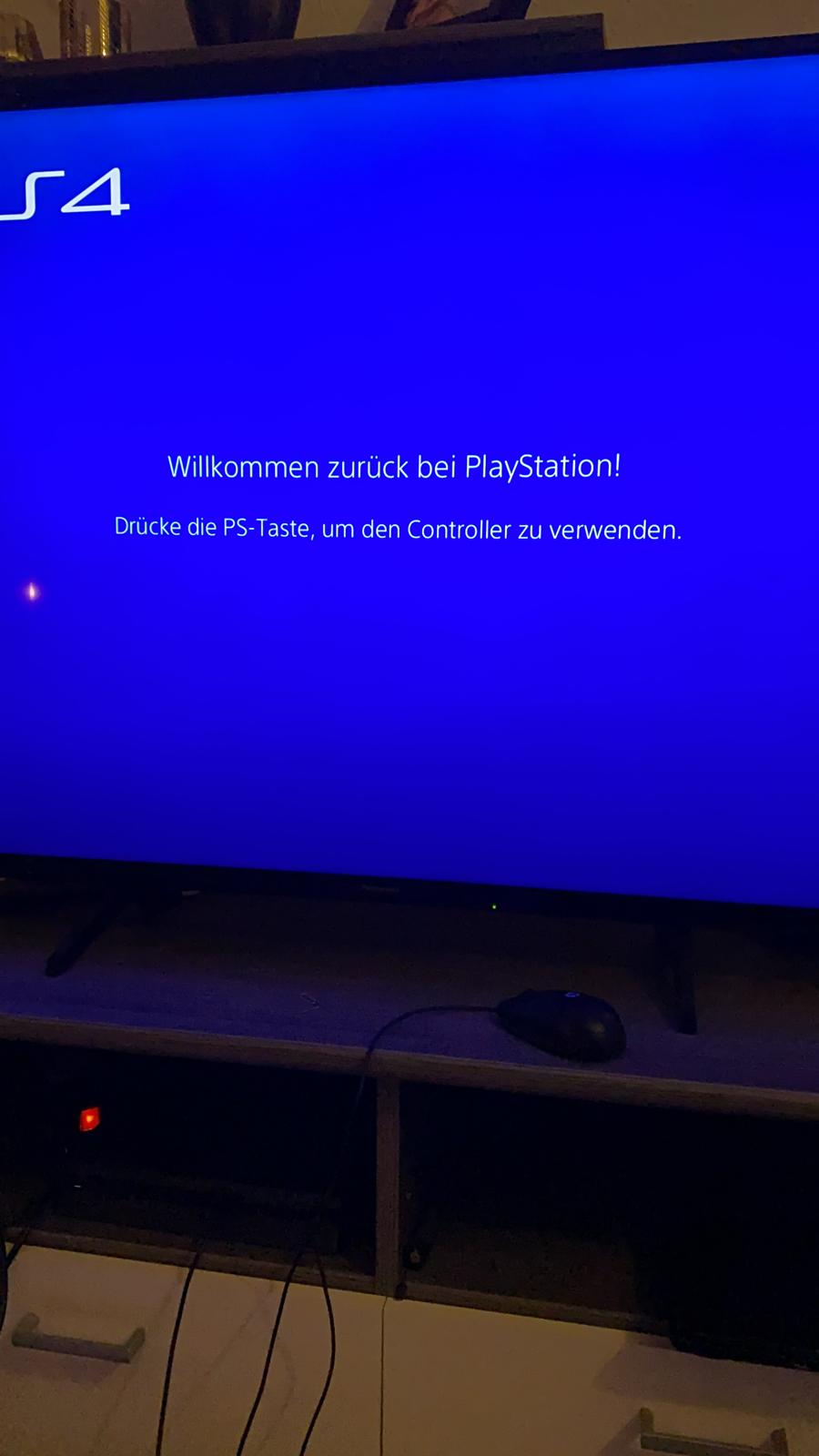

1. Teilerfolg: USB-Tastatur angeschlossen und das Update lief!
Allerdings jetzt wieder das: (siehe Foto)
Controller reagiert aber nicht...

Unglaublich. Mit dem 5. USB Kabel (10cm) und dem Controller meines Nachbarn (Controller Nr. 6) läuft es 👍👍👍

Was bei sämtlichen Kabeln stets funktioniert hat, war das Laden. Das drücken auf die PS Taste hatte nie einen Effekt (Update ging nur mit einer 0815-USB-Tastatur), und nach ewigem hin und her hat der 6. (fremde) Controller mit dem kürzesten Kabel nach dem Update endlich funktioniert. Nun läuft es wieder reibungslos. Danke für die Tipps.
