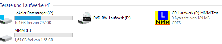

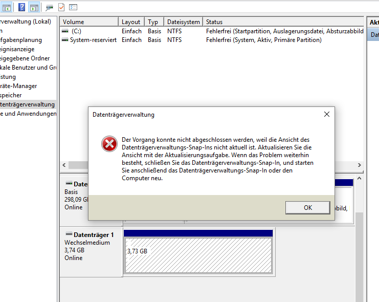

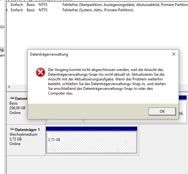

habe drei USB-Sticks leider habe ich bei allen drei das selbe Problem. Es werden zwar alle drei erkannt aber leider kann ich keine Laufwerksbuchstaben zuweisen, weder über die Computerverwaltung noch über das Tool RMPrepUSB bei beiden erhalte ich eine ähnliche Fehlermeldung. (Siehe Bild)
Bei einen der Sticks ist ein Teil des Speichers eine Art Laufwerk ... das werde ich aber auch nicht los. Formatieren lässt es sich nicht und löschen auch nicht zumindest nicht über die beiden oben genannte Programme.

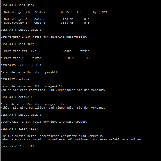

gparted habe noch nicht versucht ... diskpart läuft noch aber macht schon seit 10 Minuten das gleiche ...
Problem gelöst ... mir diskpart
mit dem Befehl
clean all
leider wieder das selbe den drei usb sticks wird kein laufwerksbuchstabe zugewiesen ... :/
