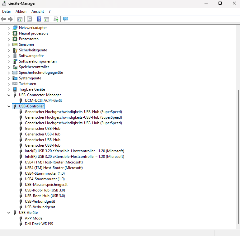

USB-Treiber nicht oder nicht korrekt installiert. Neu machen.
Lustige Diskussion hier. Dann anders gefragt: Sind konkrete Details zur Hardware und Software geheim? Dann ist das hier das Flasche Forum.
Reaktionen: JumpingCat
gar nichts ist geheim! ich weiß nur nicht was noch benötigt wird?
also hier die treiber löschen? welche?
