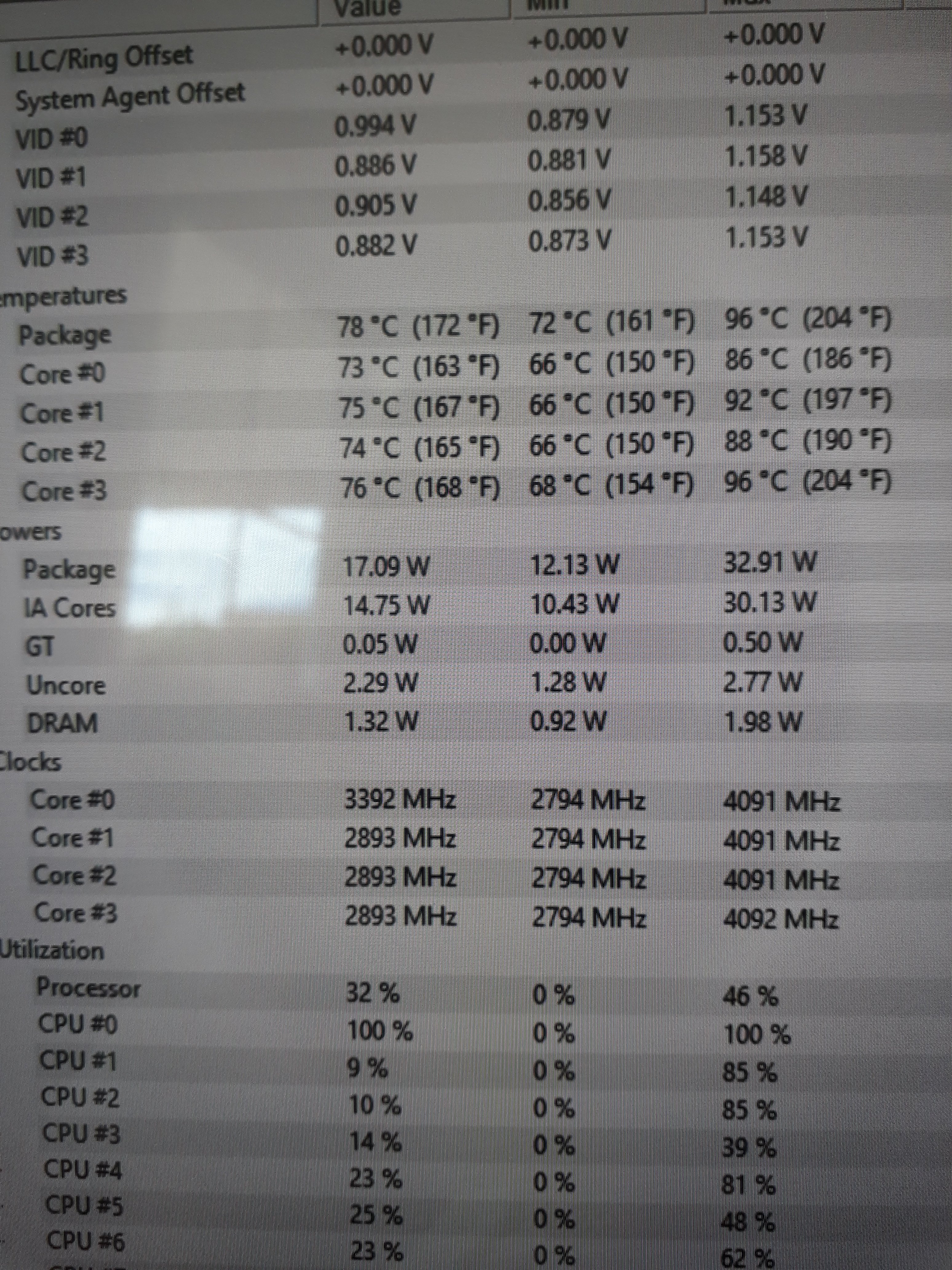

Hier mal ein Beispiel. Da nutze ich eigentlich nur den Browser und das nicht mal im Tablet Modus. Im Tablet Mode wird's nochmal heisser.viel heisser
jetzt, ein paar Minuten später. Nur Browser offen
Und nochmal eins. Grade Update installiert (Könnte ich nicht verhindern) , Notebook war aus, angemacht (läuft gar nichts, nicht mal browser), und trotzdem das hier. Was kann das sein?
Nun, das ganze ist ja ne Frage der Einstellung, und da hängen mehrere Parameter mit dran:
  • Bei welcher Temperatur pendelt sich die Core-Temperatur unter voller Last ein?
  • Welche Taktrate wird dabei gehalten? (Mehr Takt = Mehr Spannung = Mehr Hitze)
  • Wie schnell/laut drehen die Lüfter dabei?
Da kann der Hersteller ansetzen.
z.B. könnte dein Modell unter Benchmark Last 3,0 Ghz halten, dabei aber 95°C warm werden auf den kernen.
Oder, der Hersteller sagt: Nö, wir wollen maximal 80°C dauertemperatur, dafür kann die CPU aber auch nur 2,2 Ghz.
Und bei dieser Frage ist noch nichtmal mit drin, ob der Lüfter vollgas läuft, um die CPU möglichst gut zu kühlen, oder ob man die Geräuschkulisse möglichst niedrig halten will, und dafür mehr Takt/Temperatur zulässt.
Grundsätzlich aber: Wenn der Computer an ist, dann kann es nicht sein, dass "nichts läuft". es läuft IMMER was. Hintergrundprozesse, damit das teil überhaupt läuft. Wie beim Motor im Auto, der mit 600-800 rpm im Leerlauf läuft - ansonsten wäre er ja komplett aus.
Wenn du dich also wunderst, warum du 50-60°C hast ohne dass du "aktiv" eine Anwendung benutzt...
Läuft der Lüfter dabei?
Gerade bei Mobilen geräten wird der Lüfter ausgeschaltet, wenn er nicht benutzt wird. Weil ob die CPU nun bei 40° oder 60° ist, ist an sich völlig egal. Aber ob der Lüfter aus ist, und du einen Lautlosen betrieb bei einfachen Sachen hast, oder der Lüfter permanent surrt und vllt sogar ein nerviges Geräusch produziert? Kann ein Unterschied sein.
Evtl geht der Lüfter erst ab einer höheren temperatur an
Dieses Verhalten bei alltagsaufgaben lässt da keine Rückschlüsse zu, ob etwas nicht stimmt mit dem Kühlsystem.
Lass mal Cinebench laufen, 1, 2 oder gar 3 mal hintereinander. Schau, wie sich die Temperaturen + taktrate unter voller Last einpendeln

An den Temperaturen die du da gepostet hast ist nichts auszusetzen - wenn Last auf die CPU kommt steigt die Temperatur - das eben auf einen definierten Wert bevor der Lüfter anspringt. Die Temp zum Zeitpunkt deiner Screenshots liegt bei max 78 Grad was ein ganz normaler "activ Use" Wert ist.
Ein Laptop wird auch außen gut warm - bis 47 Grad Nahe dem Prozessor ist akzeptabel bei anhaltender Last.

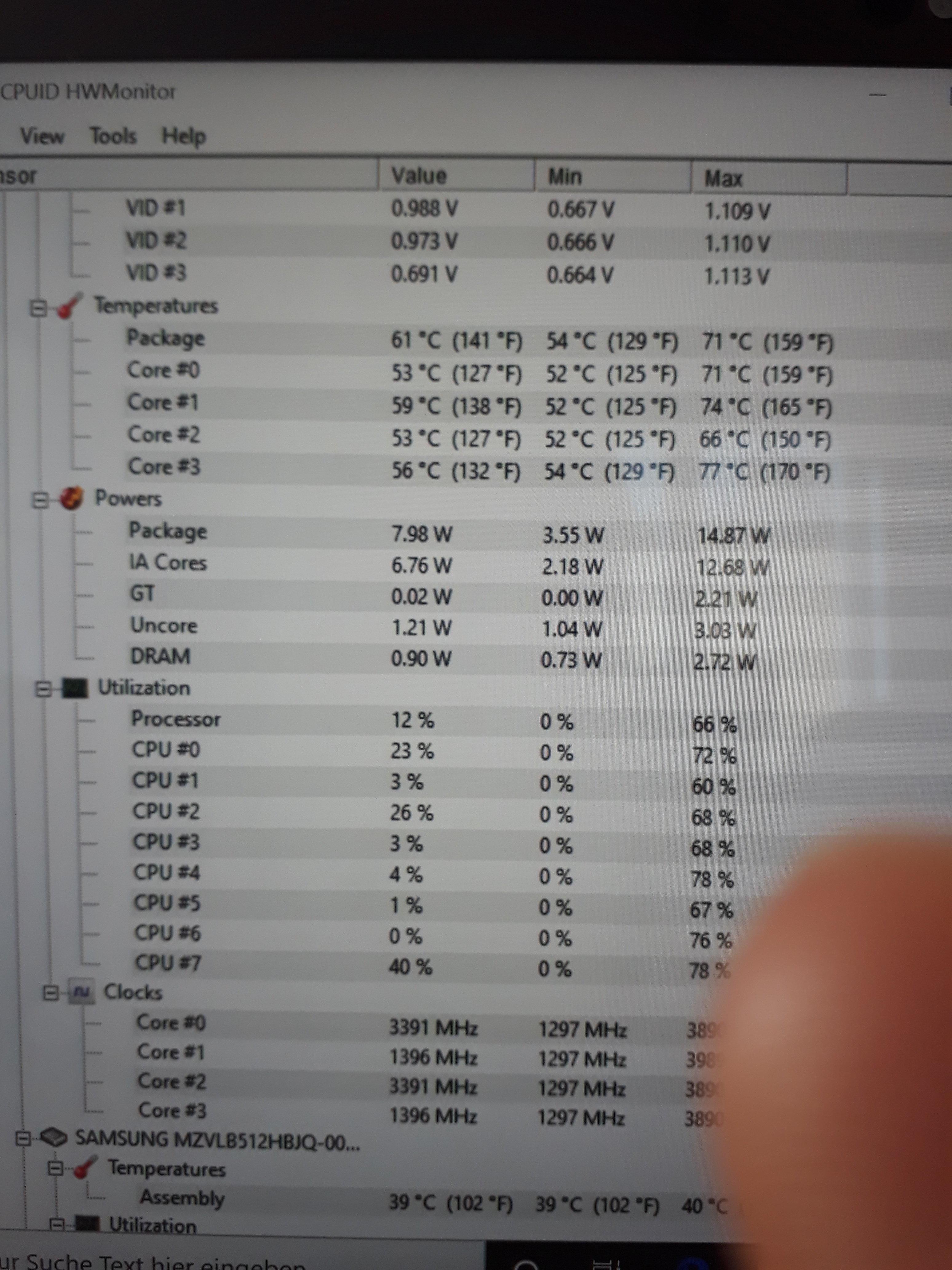

Habe ja mehrere Fotos gepostet. Also, ich hatte das Gerät auf dem Schoß liegen, aber nachher einfach als V auf dem Tisch um zu testen, woran es liegt. Umgedrehtes V, sodass die Lüfter (anders als im Tabletmodus) frei sind. Ich hab dabei wie gesagt zuerst was mit Office gemacht, dann was gezeichnet in Paint und dann im Browser , u.a. Nachrichten und Facebook. Dann hat er ein Update gemacht und war kurz aus. Beim anschalten ging direkt wieder der Lüfter an, bzw es war (noch) warm
Das was du beschreibst ist absolut Normal.
Wenn die Werte der ersten Spalte dauerhaft auf über 90⁰ hängen ohne dass du bewusst etwas machst kannst du dich Sorgen - die Letzte Spalte ist irrelevant und der ermittelte Maximalwert wird vermutlich schon bei der Anmeldung erreicht ( da schuftet der Rechner nämlich jede Menge - Und zwar jeder Rechner... )
Was stört dich denn z.B. an deinem letzten geposteten Bild? Da sieht man nur gute Werte...
