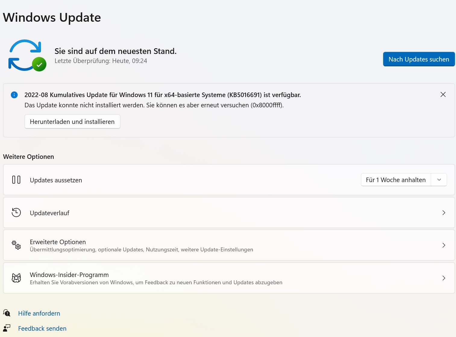

moin zusammen,
habe schon längere zeit ein problem, ich darf einfach nicht das update installieren.
jetzt neuerdings wird mir das auch in der taskleiste angezeigt "es fehlen dringende updates"
heruntergeladen ist es, aber beim installieren scheint irgendein problem vorzuliegen.
starte ich meinen rechner neu, will er das update 2-3 mal installieren, was natürlich dann auch nicht geht und dann macht er das alles wieder rückgängig. hat vllt. jemand hier auch schon mal das problem gehabt und kann mir ggf. einen rat geben wie ich das problem lösen kann?
mfg
Der Fehler kann mehrere Ursachen haben.
So z.B.
Der Fehlercode „0x8000ffff“ tritt in Windows-Systemen verhältnismäßig häufig auf, da er nicht auf einen bestimmten Fehler zurückzuführen ist, sondern bei Fehlern an verschiedenen Stellen im System ausgespielt werden kann. Ursachen für den 0x8000ffff-Fehler sind für gewöhnlich keine fehlerhaften oder fehlenden Windows-Komponenten, sondern Fehlfunktionen von Drittprogrammen. In den meisten Fällen sind Virenscanner von Drittherstellern der Grund für den „unerwarteten“ Fehler.
Da musst Du dich durch arbeiten, auf den Seiten von Microsoft gibt es dazu mehrere Hinweise.

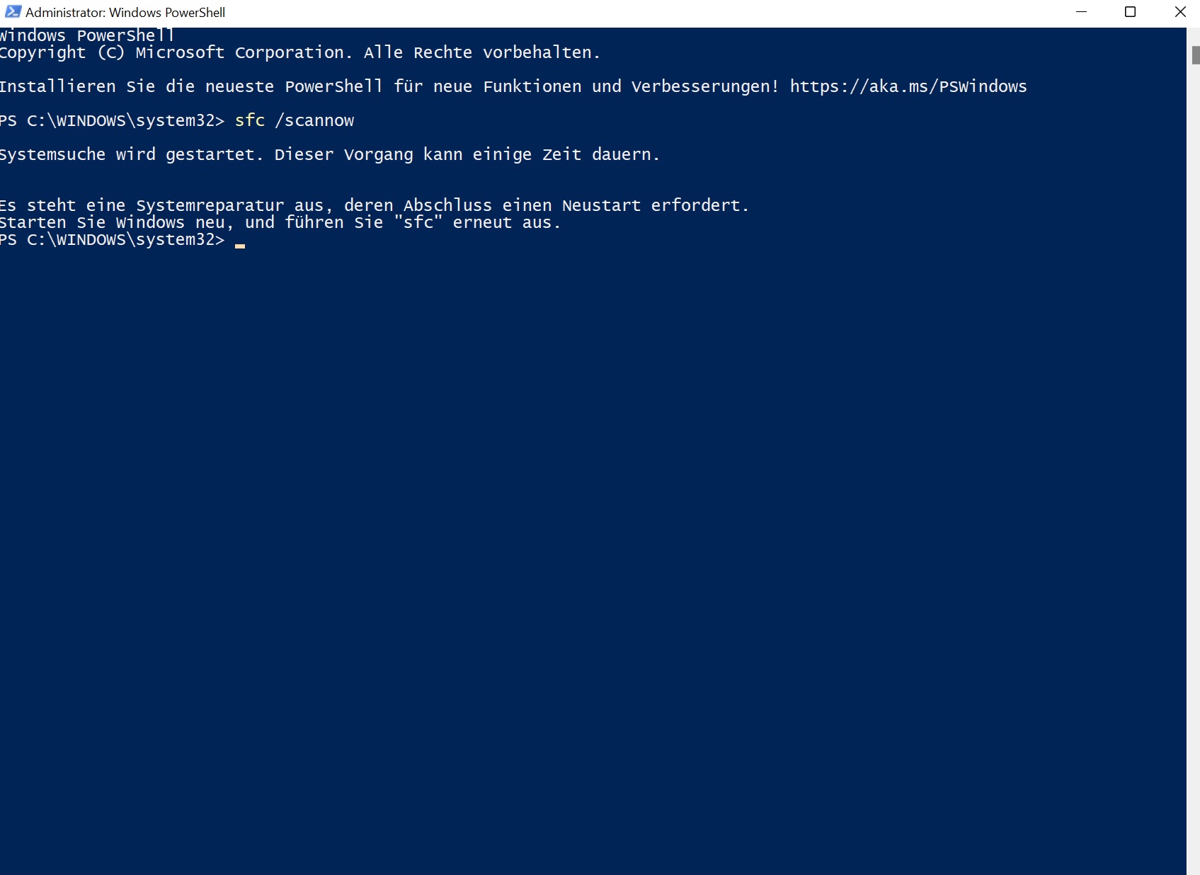

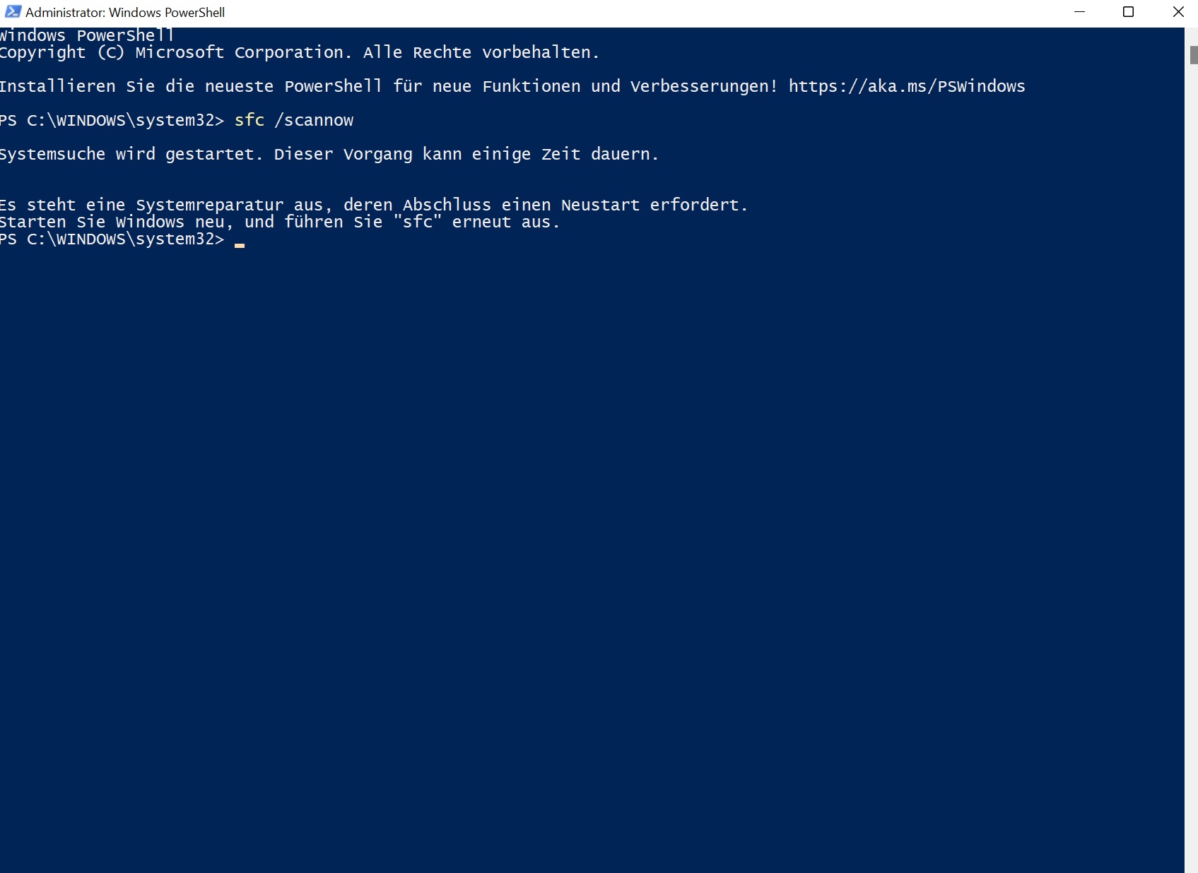

Gebe mal unter PowerShell (Administrator) sfc /scannow ein und lassen durchlaufen. Danach PC Neu starten und Update wiederholen.
was ist PowerShell überhaupt?
sowas wie CMD?
das hier wirft er mir nun aus:

was hat das mit der systemreperatur auf sich?
Na das, was es heißt. Hast du einen Neustart durchgeführt und sfc /scannow erneut ausgeführt, so wie es dort stand?
Dann fehlt da aber noch mehr.
gut zu wissen, habe ich jetzt grade mal gemacht, beim neustarten will er wieder updates installieren, geht bis 90% und dann macht er das alles wieder rückgängig. das macht er dann 2x hintereinander.
und das was PS angeht: "Der Windows-Ressourcenschutz hat keine Integritätsverletzungen gefunden."
