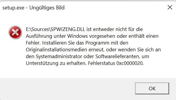

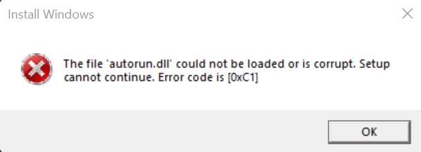

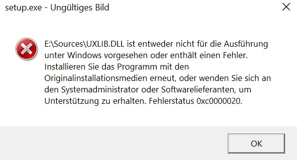

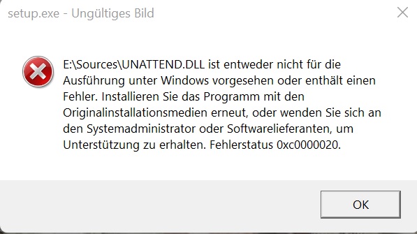

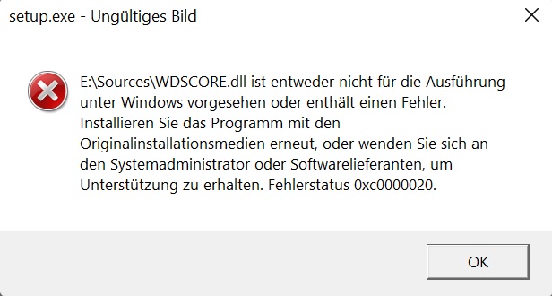

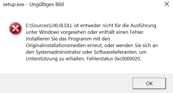

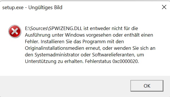

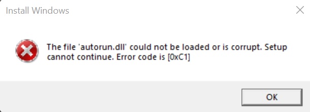

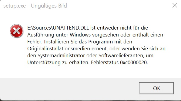

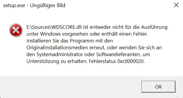

ich wollte das grade mal mit der ISO versuchen, und dann kommen fehlermeldungen:
ja, genau so wie es in der anleitung stand, ein virtuelles laufwerk wird mir dann wie auch dort beschrieben angezeigt.
Auch zu der Fehlermeldung 0xc0000020 gibt es den Hinweis,
* Auslöser kann allerdings auch ein "fremdes" Schutzprogramm sein. *
Wie ich schon geschrieben habe, komplett deinstallieren, dann Update nochmals versuchen,
ansonsten komplette neuinstallation.
Dein Schutzprogramm hat scheinbar gravierende Veränderungen an deinem System vorgenommen.
Kann sein dass auch das Inplace Update nicht mehr funktioniert.
Bei Fehlermeldungen mit Fehlernummer am frage am besten deine Suchmaschine.
Meistens findet man auf den Microsoft Seiten einen Hinweis auf die Ursachen und eventl.
auch wie der Fehler behoben werden kann.

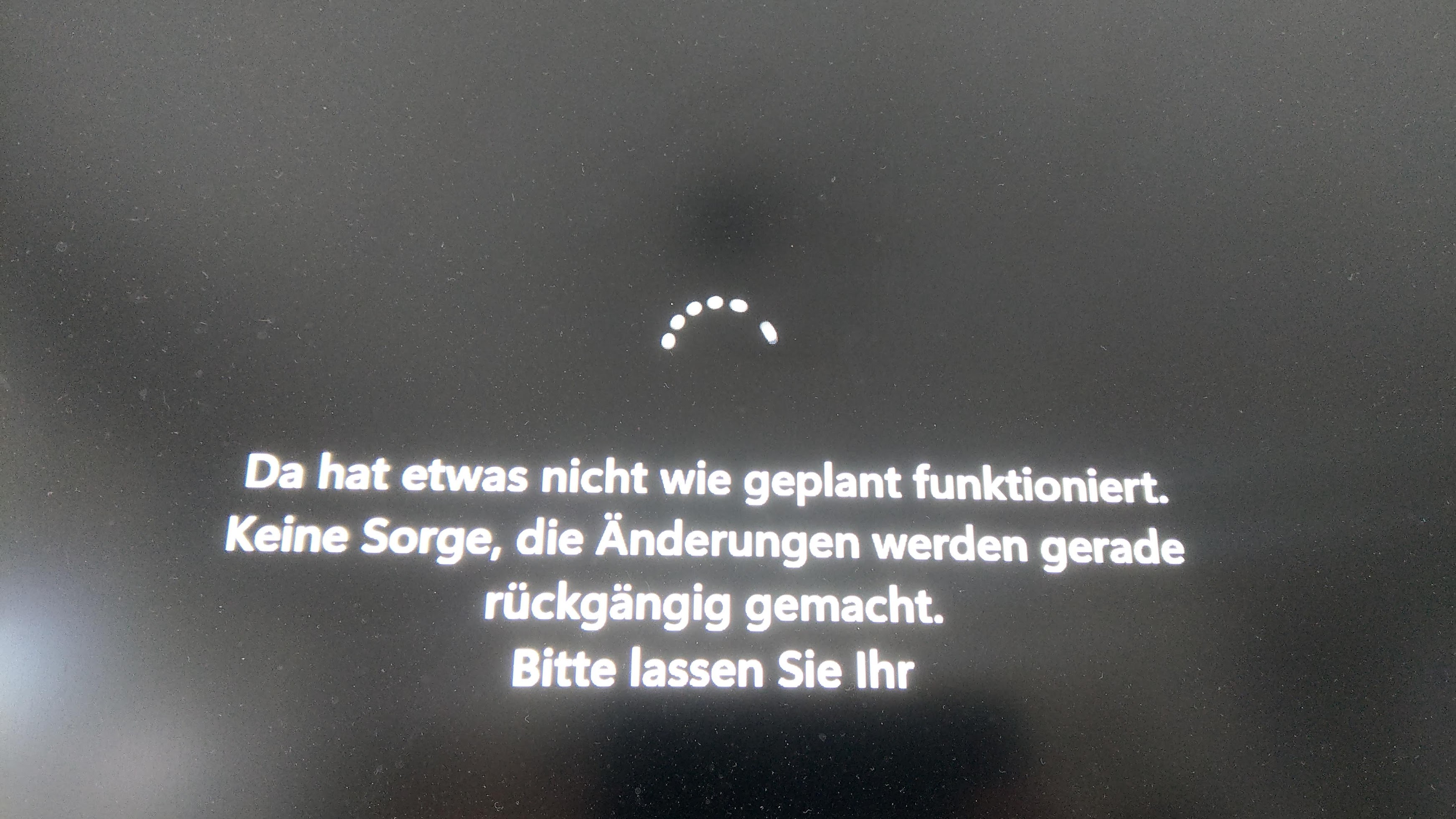

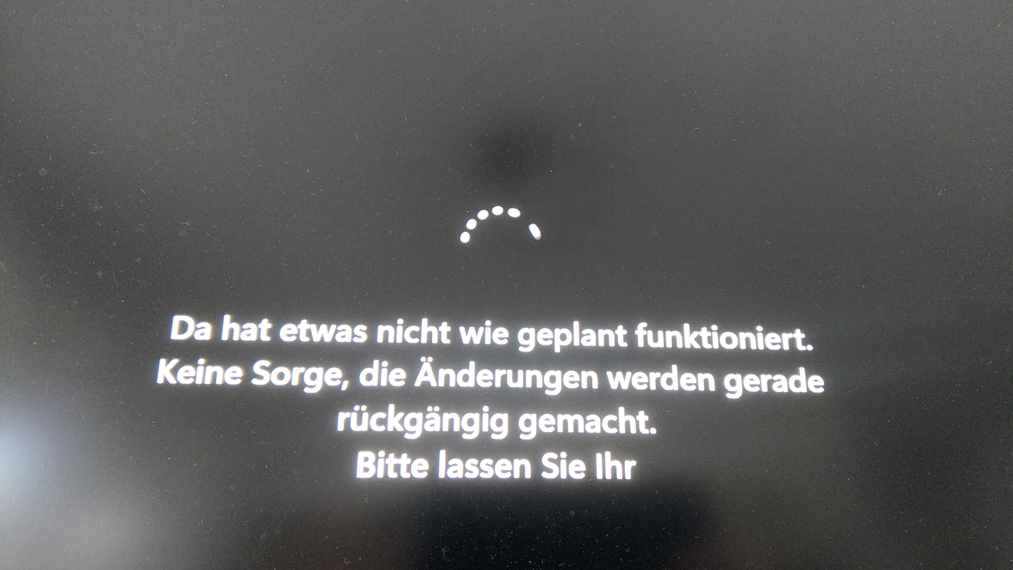

dann nochmal nen manuellen versuch, dort schien das erst zu klappen, ist sogar bis zum ende durchgelaufen und hat nen neustart gefordert.
beim booten hat er erst installiert und dann kam die alte meldung wieder:
Starte das System ohne Drittanbieter-Dienste und Autostarts und versuche die Update-Installation.
Dazu msconfig aufrufen -> Dienste
Haken setzen bei "Alle Microsoft-Dienste ausblenden" und die übrigen dann deaktivieren.
Im Taskmanager kannst du alle Autostarts deaktivieren.
Sind alle Treiber aktuell oder wurden kürzlich Treiber aktualisiert?
Führe folgende CMD-Befehle aus um Reparaturen im System durchzuführen
Code:
Dism.exe /Online /Cleanup-Image /ScanHealth
Dism.exe /Online /Cleanup-Image /RestoreHealth
Dann bleibt nur noch eine Neuinstallation!
Also wirklich mit vorher platt machen.

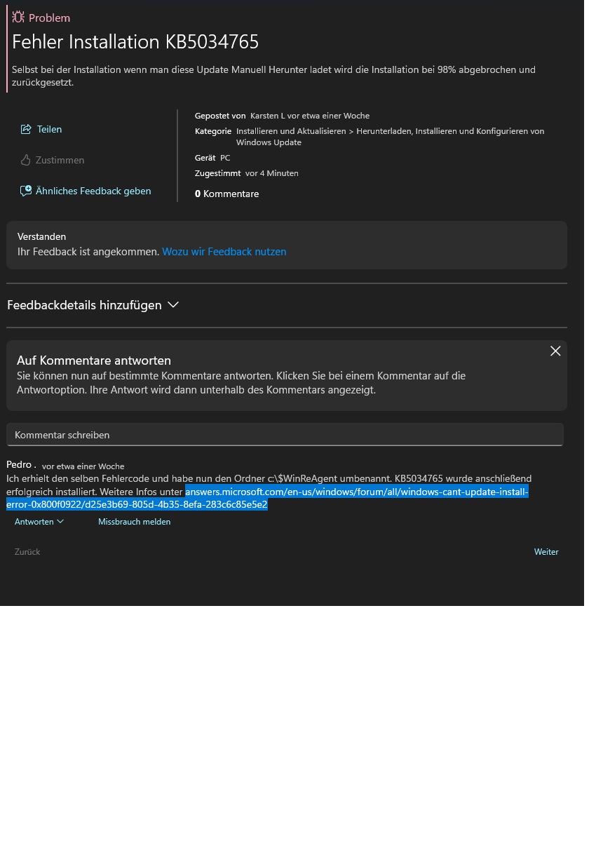

Hi,
ich habe gestern Abend das KB5016691 Update installiert und wurde heute mit einer leeren Taskbar begrüßt :D
Bis auf DropBox und CoreTemp war nichts mehr zu sehen von der Taskbar
Nach der Deinstallation ging wieder alles :)
