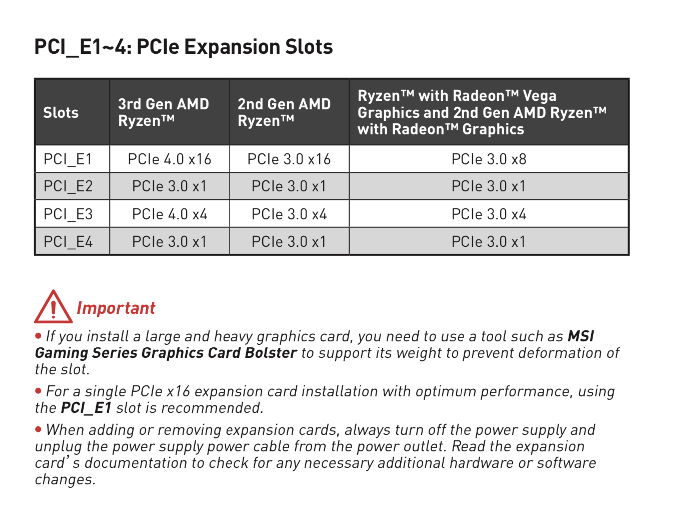

Schonmal ins Handbuch geschaut? Ist ja nicht so dass da alles beschrieben wäre….
KnolleJupp schrieb:
In dem Fall würde die Grafikkarte von 16 auf 8 Lanes zurückfallen.
Das Handbuch sagt was anderes
Reaktionen: Theuth

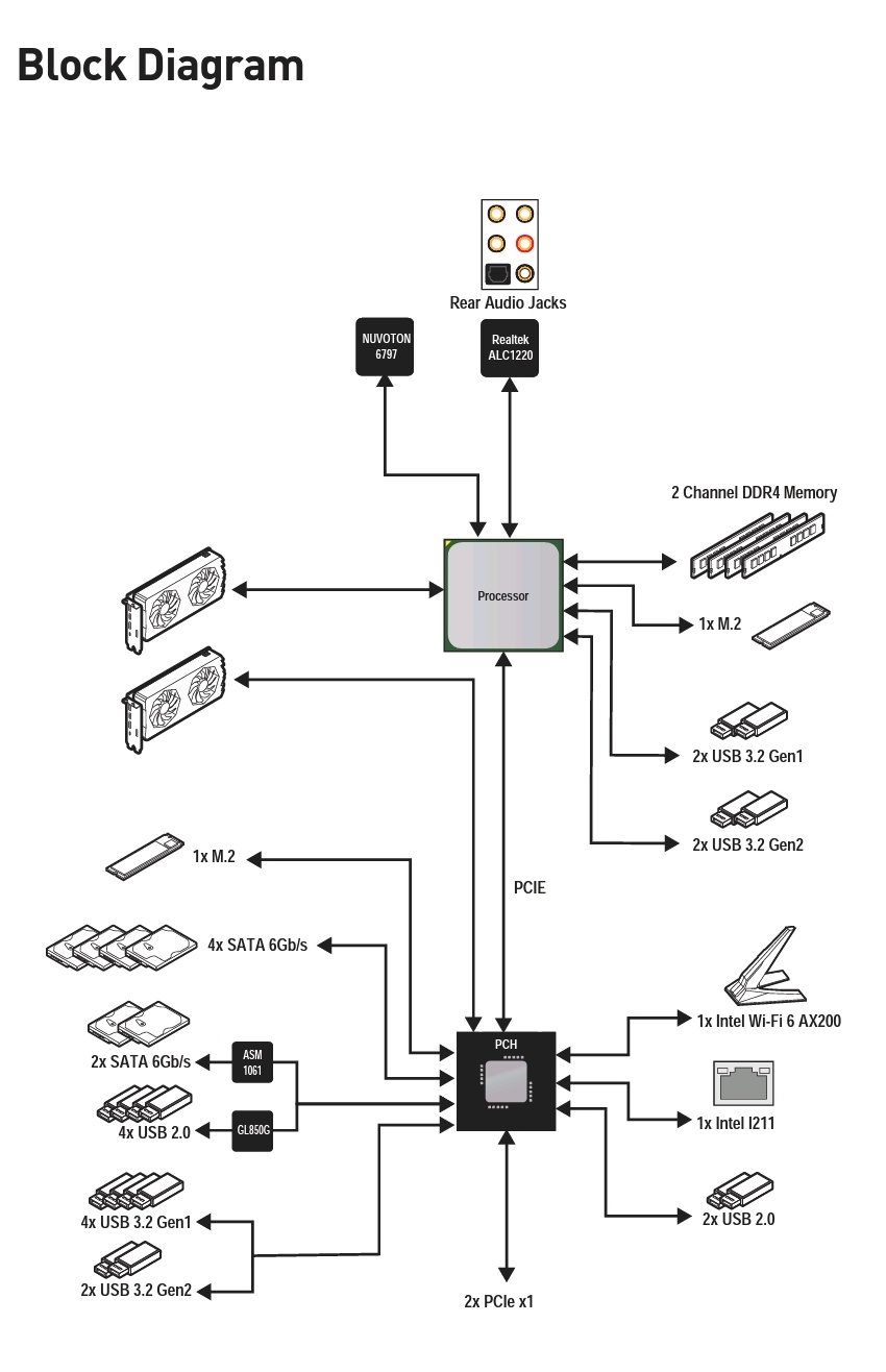

MSI-MATZE schrieb:
Jetzt möchte ich aber auch ungerne der Grafikkarte lanes klauen, welche Möglichkeit habe ich den noch.
Das tust du bei keinem Consumer-Mainboard solange du den obersten Slot für die Grafikkarte nutzt, und der ist ja auch dafür vorgesehen.
Der x16 Slot direkt darunter ist mit PCIe 4.0 x4 am Chipsatz angebunden.
Reaktionen: Theuth
Im Handbuch steht nix ob ich lanes der graka klauen würde.
Bekomme ich da mit einer Adapter Karte das volle Potenzial oder auch nur 10gbs.

Sicher klaut der Slot die Lanes von der Grafikkarte, wo sollen sie denn sonst herkommen?
Das Mainboard hat 2x PCIe 4.0 x16 (1x x16 angebunden, 1x x4 angebunden) und 2x PCIe 3.0 x1.
Da die CPU nur 24 PCIe Lanes hat, nämlich 16 für die Grafikkarte, vier für eine PCIe SSD und vier zur Anbindung des Chipsatzes,
muss der unter x16 Slot logischerweise seine Lanes vom oberen x16 Slot abzweigen.
Es ist auch egal ob der untere Slot elektrisch mit nur 4 Lanes angeschlossen ist. Steckt da was drin, wird die Grafikkarte von 16 auf 8 Lanes gedrosselt.
Die zwei PCIe 3.0 x1 Slots werden vom Chipsatz versorgt.
Wenn du so einen Adapter https://geizhals.de/raidsonic-icy-box-ib-pci208-hs-60830-a2540050.html nutzt, hat die SSD vier PCIe 4.0 Lanes zur Verfügung.
Und damit wäre sie genauso schnell wie an jedem anderen Anschluss, der vier PCIe 4.0 Lanes bereitstellen kann.

Teil sich halt mit I/O und der anderen SSD die Bandbreite.
Der zweite Slot kommt klar vom Chipsatz.
Der Chipsatz ist afaik auch mit 4x PCIe 4.0 Speed mit der CPU verbunden, also würden alle anderen am Chipssatz angeschlossenen Ports die Geschwindigkeit mit der SSD teilen. In der Praxis dürfte das aber kaum etwas ausmachen.

Sofern die PCI-E version vom 2ten NVME Anschluss (der über Chipsatz) die gleiche ist, wie die von dem PCI-E slot, wüsste ich nicht, warum sich da unterschiedliche Geschwindigkeiten ergeben sollten.
Overhead macht schon was aus. Daher sollte man da nie dieselbe Geschwindigkeit erwarten wir am Slot, der direkt mit der CPU verbunden ist. Der Unterschied ist allerdings nur messbar und nicht spürbar.
