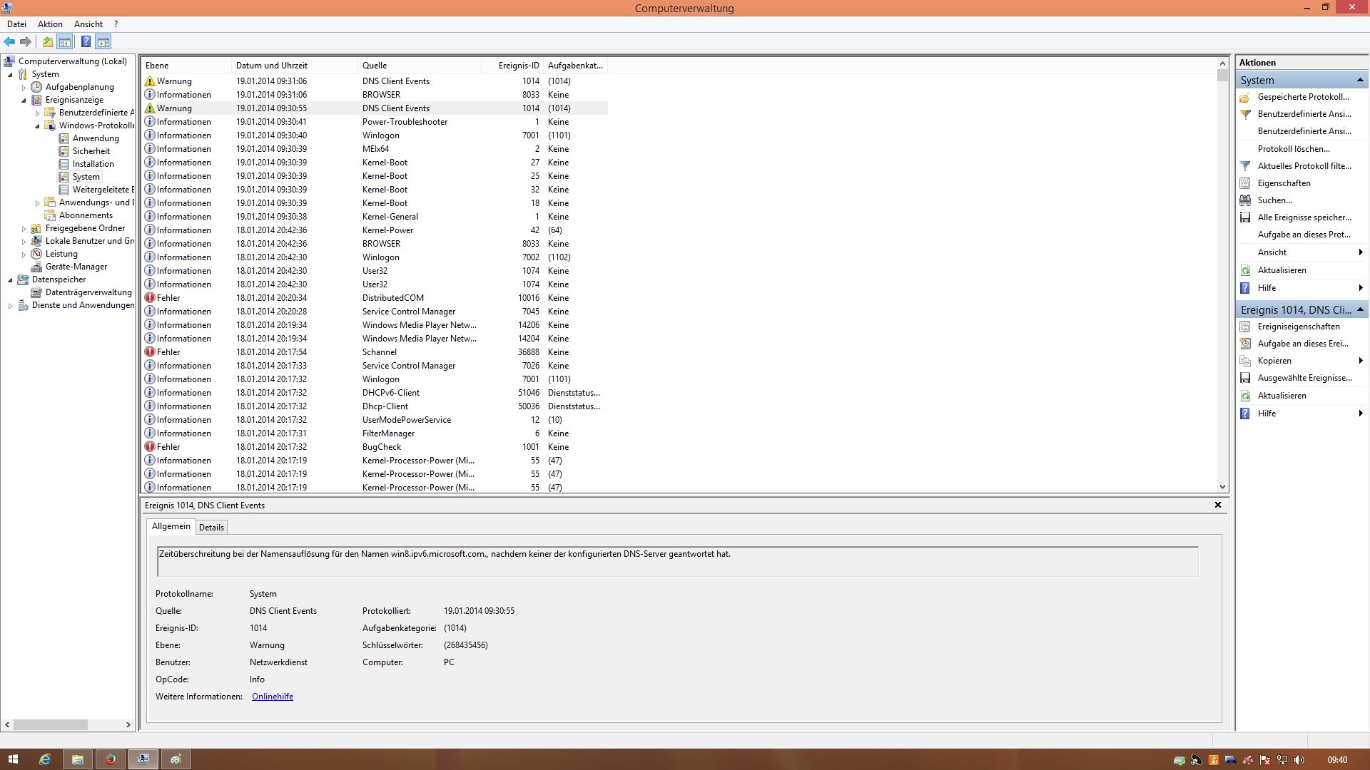

seit dem Umstieg auf Windows 8 bzw. 8.1 quält mich dier blöde "Driver Power State Failure". Dieser tritt einige Minuten nach dem Rechnerstart auf. Aber auch nicht immer und nicht regelmäßig. Geschätzt so bei jedem 4-8ten Start des Betriebssystems.
Das Mainboard ist auf dem neuesten Bios Stand und der Gerätemanager bringt mir auch keine Auffälligkeiten.
Hat jemand ne Ahnung woran das noch liegen könnte? Anbei mal die Ereignisanzeige, vielleicht kann da ja jemand was rauslesen?
Hat vielleicht auch was mit diesem Schannel Fehler zu tun.
Ein Minidump würde merkwürdigerweise zu diesem Zeiten nicht angelegt.
Danke für Eure Hilfe.

"Schannel" Fehler steht bei mir im Zusammenhang mit Origin. Beim Start des Clients wird der Fehler im Log eingetragen. Da ich keine Probleme habe ignoriere ich es ;)
Du hast vermutlich recht. Wenn ich es mir recht überlege hab ich die Bluescreens auch nur/ oder hauptsächlich beim Startversuch von Battlefield4 wenn Origin versucht den Firefox für Battlelog zu öffnen.Kann man das irgendwie beheben?
Ich habe das hier mal probiert, brachte jedoch keinen Erfolg. Wie schon geschrieben, habe ich aber auch keine Probleme, bis auf den Eintrag im Event-Log.
@chp, der Eintrag im Event-log stört mich auch nicht. Was nervt sind die unwillkürlichen Bluescreens mit "Driver Power State Failure". Ich hab irgendwie das Gefühl, daß es was mit Ruhezustand von einzelnen Komponenten zu tun haben könnte.

Das Windows Systemprotokoll hat zu dem Absturz folgendes festgehalten:
Ereignis 1001, BugCheck
Der Computer wurde nach einem schwerwiegenden Fehler neu gestartet. Der Fehlercode war: 0x0000009f (0x0000000000000003, 0xffffe000007fb060, 0xffffd000206db840, 0xffffe000054ec010). Ein volles Abbild wurde gespeichert in: C:\WINDOWS\MEMORY.DMP. Berichts-ID: 011914-17390-01.
