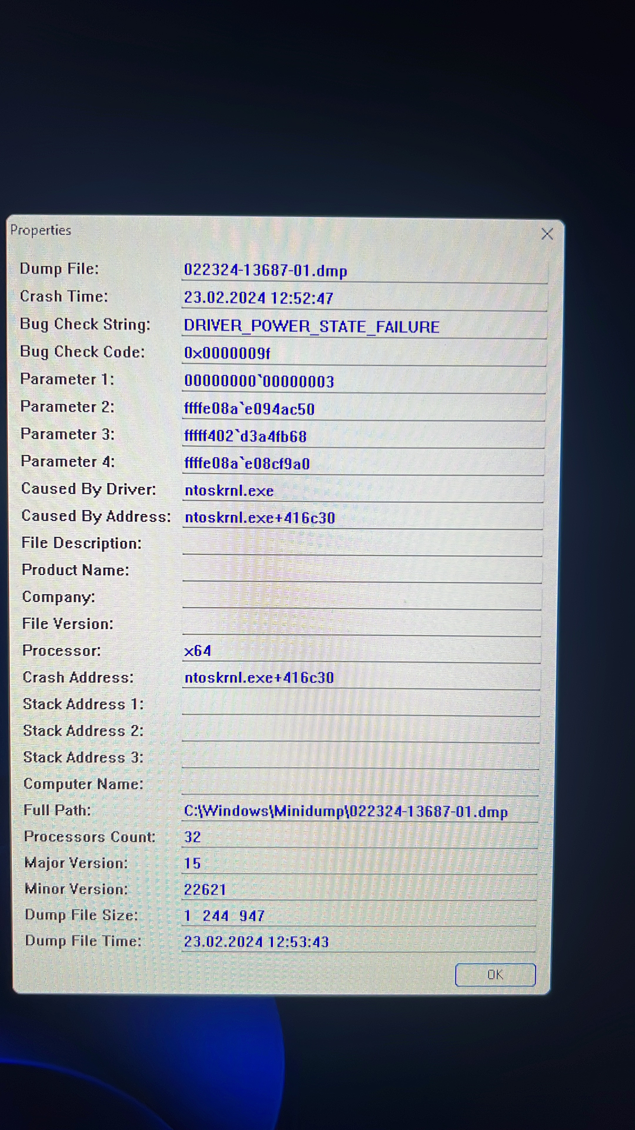

Hallo kann mit hier bitte jemand helfen den treiber oder das hardwaregerät ausfindig zu machen was den bluescreen kurz nach dem hochfahren auslöst ? Minidump datei habe ich nur sagt mir dies rein gar nichts
Bitte um hilfe. Danke

sfc scnnow fehlerfrei dism fehlerfrei bios version aktuell alle treiber aktuell mem test fehlerfrei cristaldisk info 100% gut hab auch eine andere ssd versucht dort windows neu clean install inkl allen treiber auch der selbe fehler es ist immer der selbe bluescreen fehler und in der minidump auch das selbe
Der Fehler ritt auf wenn er auftritt par minuten nach dem hochfahren bzw nach dem neustart tritt aber oft auch paar tage nicht auf und unterm Gaming nie nur kurz nach dem neustart und wenn da nix passiert dann passiert meist auch nix mehr nur nach dem hochfahren im idle meistens mann merkt nur dass er nicht oder zäh reagiert richtig reagiert und paar sekunden später puff kommt der screen ich kenne kein unbutu live system
Übertaktet ist nicht nur der DDR 5 auf EXPO 2 aber dass ar schon immer so und hatte keine probleme habs auch schonohne expo auch standrt versucht ist dass selbe grafikkarten setting auch stanard es kommt nicht immer denke eher wenn er alles fertig geladen hat obwohl mir mal aufgefallen ist dass er wenn der fehler lommt keine audioausgabegeräte geladen hat aber weis nicht das ist nur einmal bis jetzt gewesen ram hab ich anderen und auch nur einen riegel probiert ändert gar nichts energie einstellungen auch schon alle möglichen versucht windows schnellstart deaktiviert verschieden grafikkartentreiber also ältere wie neuen beta treiber versucht ich möchte ja nur rausfinden welches Gerät bzw welcher TREIBER schuld hat immer wenn es passiert setz sich amd adrenalin auch auf wieder zurück obwohl es eh stanardt läuft kann man anhand der minidump datei nicht etwas rausfinden ?
.. weis nicht mehr weiter ...
Danke

Das ist das Dump file nach dem Crash vill kann mir ja jemand Helfen bitte mit windbg geöffnet und analyzed:

Das liest sich noch immer wie ein Treiber Problem - konkreter der AudioTreiber.
Versuch mal einen älteren von der Herstellerhomepage, gibt ja 3 zur Auswahl.
Den neuesten hattest du ja bereits drauf lt. eigenen Angaben.
Edit:
Alten Treiber vorher entfernen nicht vergessen.
kann es sein dass der sich nicht mit dem amd high definition hd audio verträgt ? alsa den treiber von der amd grafikkarte ? bzw ein bildschirm per displayport schuld hat der ist auch neu ins system gekommen an den hab ich nicht gedacht kann der dass auch auslösen ?
