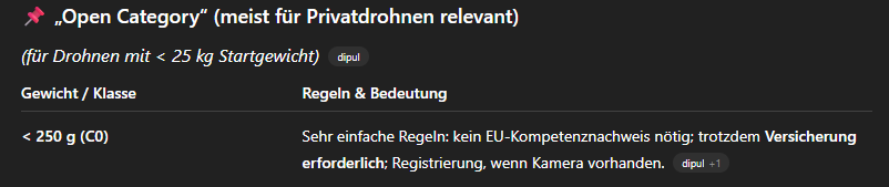

Ab 250 Gramm wäre der Kompetenznachweis A1/A3 Pflicht.
Der so genannte "kleine Drohnenschein".

In der Kategorie "C0" ... brauchst du so gut wie gar nichts beachten und kannst einfach drauf los spielen.
Hör mit dem Mist auf 🤯
Auch mit Kategorie C0 gibt es Vorschriften!
"so gut wie nichts beachten" würde ich nie einen sagen der noch keine erfahrung und womöglich noch nicht viel wissen in diesem Thema hat.
Reaktionen: sedot

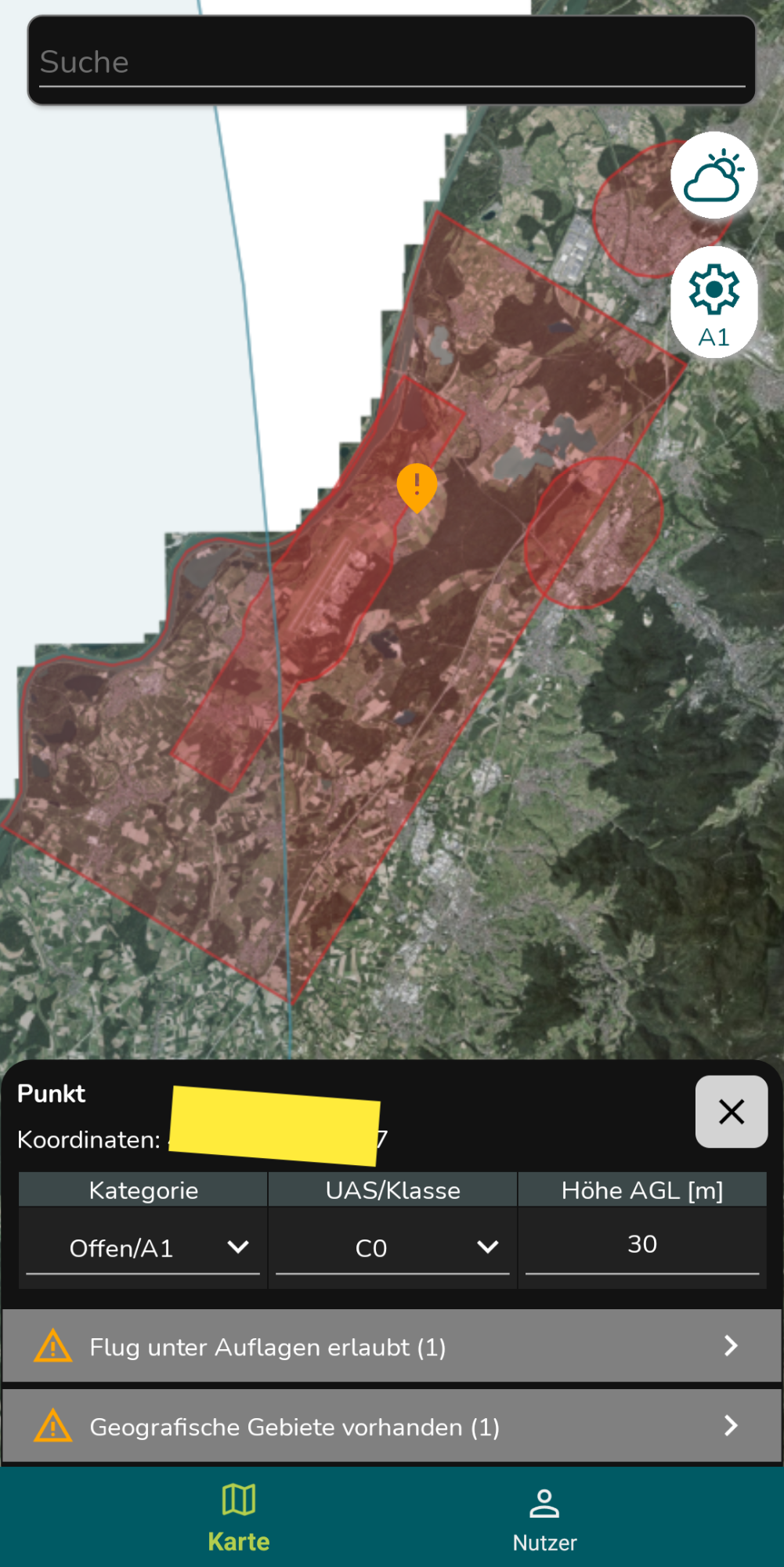

Für Android und iOS gibt es die App Droniq, diese enthält Informationen von der DFS (Deutsche Flugsicherung) bezüglich verbotszonen und Notams.
Sieht dann so aus
Die Verbotszone reicht in die Ortschaft (Das rote).
Gelb sind Wohngebiete. Fremde Grundstücke darf man auch nicht ungefragt befliegen.
Grün ist Naturschutzgebiet, auch hier einfaches fliegen verboten.
Und auch ausserhalb der Ortschaft ist ein Flug nur unter Auflagen, also mit spezieller genehmigung erlaubt.
Siehe folgendes Bild
Die große rote fläche zählt noch zum Flughafengebiet, wo flüge nur unter auflagen erlaubt sind.
(Nicht wundern wegen dem weisen bereich der Karte, diese hat nur Deutschland eingezeichnet).

Sehe gerade, Laut handbuch der M18LCD ist sie sogar in der Klasse C0.
Aber leider kenne ich keine Liste bei der man das nachprüfen kann.
Also, so wie ich das verstanden habe, muss man sich bei unter 250g nicht registrieren lassen.

Ich habe jetzt bei Droniq nachgeschaut und in etwa 500 m von unserer Wohnung ist eine Stelle, wo es keine Flugverbotszone ist.
