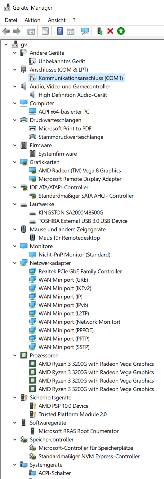

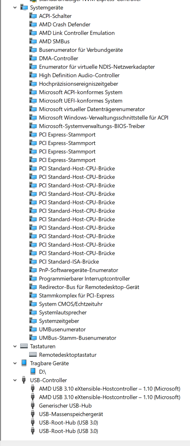

Hatte ein Unbekanntes Gerät drinnen, welches ich jetzt deaktiviert hatte. Desweiteren habe ich jetzt COM1 deaktiviert. Habe screenshots vom Geräte Manager gemacht.
Edit: So, hatte vergessen die Ansicht zu welchseln. Habe ich jetzt noch gemacht und die grau makierten Gerät gelöscht wo ich mir sicher war, dass ich diese nicht mehr benötige.

In den Screenshots von #5 kann ich keine ausgeblendeten Geräte erkennen, das ist schon merkwürdig, weil das fast niemals vorkommt. Es wird in sehr vielen Systemen ausgeblendete Geräte geben, die man sich unter Ansicht - ausgeblendete Geräte anzeigen ansehen und deinstallieren kann.

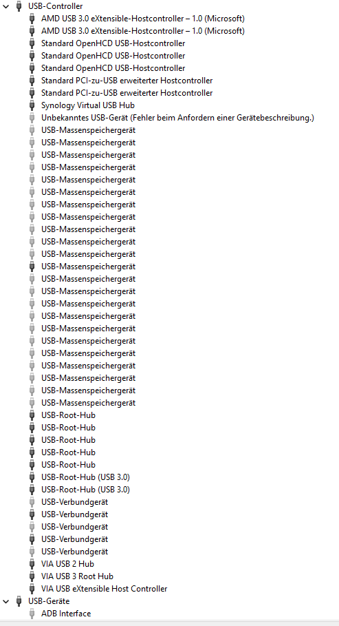

Ich habe keine USB-Drucker, ich habe unter USB-Controller auch ziemlich lange nichts bereinigt und bei mir sieht das so aus:
