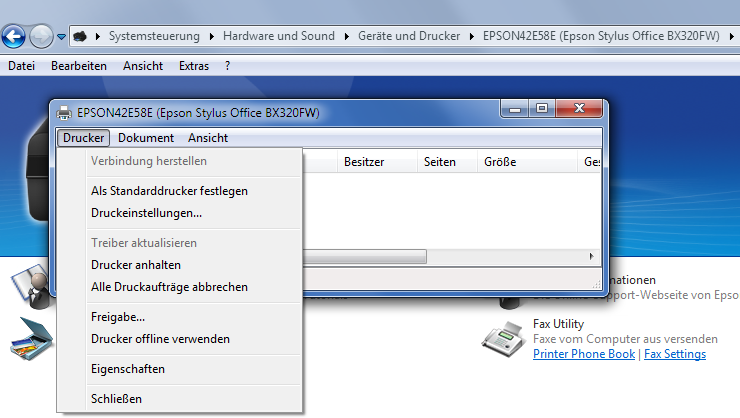

Also sind doch die Tips das der Drucker den Haken gesetzt bekommt richtig. Wenn das nicht klappt sollte man den Drucker mal komplett deinstallieren, neu starten und wieder einrichten, aktuelle Treiber sind ja vorhanden. Die Frage nach dem Anschluss wäre auf jeden Fall noch wichtig, denke mal direkt am PC heisst über USB? Wurde mal das Kabel gewechselt oder umgesteckt an einen anderen Port, weil Scannen ja klappt wenn es vom PC aus geht. Kannst auch mal nachsehen ob er evtl im Menü "offline" oder "angehalten" wurde, wenn wie auf dem Bild Haken davor sind, mal weg machen.
Hier mal durchsehen:
https://www.epson.de/de/de/viewcon/corporatesite/products/mainunits/support/2784

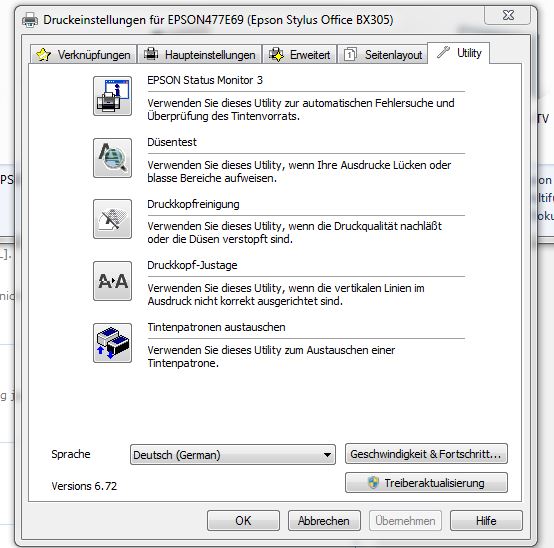

Unter Geräte und Drucker auf dem Drucker Druckeinstellungen rechts das Utility wählen. Das sieht so aus:
Wenn Du da nicht hinkommst ist der Treiber nicht korrekt installiert und es liegt daran.
Treiber von Epson Webside herunterzuladen und händisch zu istallieren funzt bei Multifunktionsgeräten meist nicht. Das geht in der Regel nur mit Setup CDs. Diese CD setups laufen nur wenn netframework installiert ist. Zu Netframework kamen duzende updates von MS. Die müssen alle installiert sein. Da könnte der Fehler liegen. Die Epson Treiber kommen auch alle bei Win7+8 über Microsoft. Nur die Sannner-Treiber nicht. Aber das lief ja.
Aus Deiner geposteten Fehlermeldung schließe ich, das der Installer geblockt ist. Das ist der Fall, wenn der Drucker beschäftigt ist . Egal mit was, Patronenwechsel, Reinigung, oder Drucken oder leere Patronen. Wozu auch der Druckerspooler zählt. Ich hätte dann den Drucker ausgeschaltet und vom Netz getrennt und den Rechner neu gestartet und noch einmal einen Versuch gestartet.
Wenn Du das jetzt hinkriegen willst sollest Du:
1. alle updates zu Netframework installieren. ggf Netframework 4 installieren.
2. dann alle Epson Treiber deinstallieren
3. Rechner neustarten, Druckerkabel abziehen.
4. Setup cd ausführen. USB-kabel auf Aufforderung einstecken.
5. danach die Treiber via Treiberutility (unten rechts) aktualisieren
