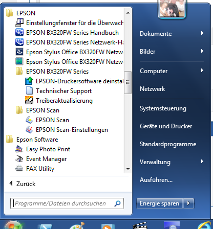

Du hast bestimmt unter Start/Programme einen Epson Eintrag mit der Treiberaktualisierung, den schon mal getestet?

Ja, das hätte ich gerne gemacht, aber bei mir sieht das leider so aus :
