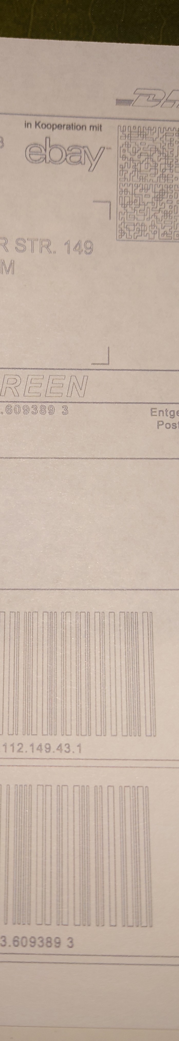

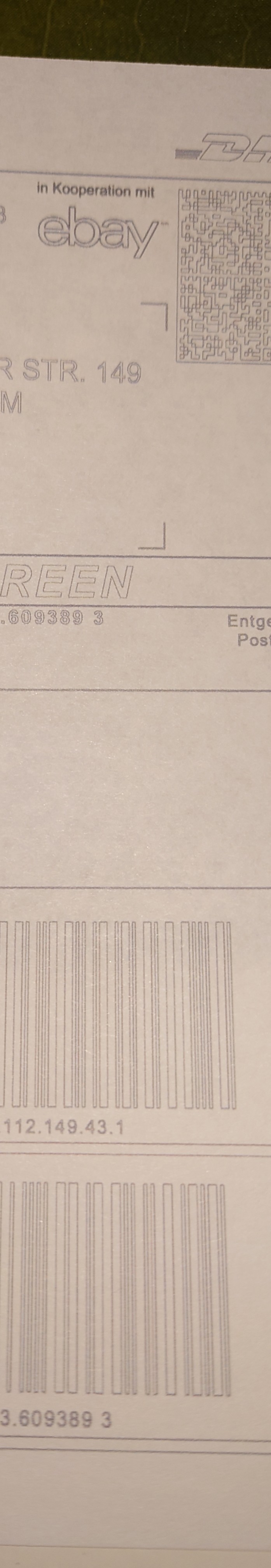

Drucker HP Envy 6400 series
Der Druck kommt wir auf dem Foto zu sehen.
Immer das gleiche. Nur Konturen werden gedruckt.
Gilt für Bilder sowie PDFs
Beim Gerätemanager steht hinter dem Druckernamen noch PCL-3 . Hat das was zu bedeuten ?
Ich würde gerne wieder alles ausgefüllt drucken.
Patrone ist so eben eine volle neue eingesetzt.
Gruß

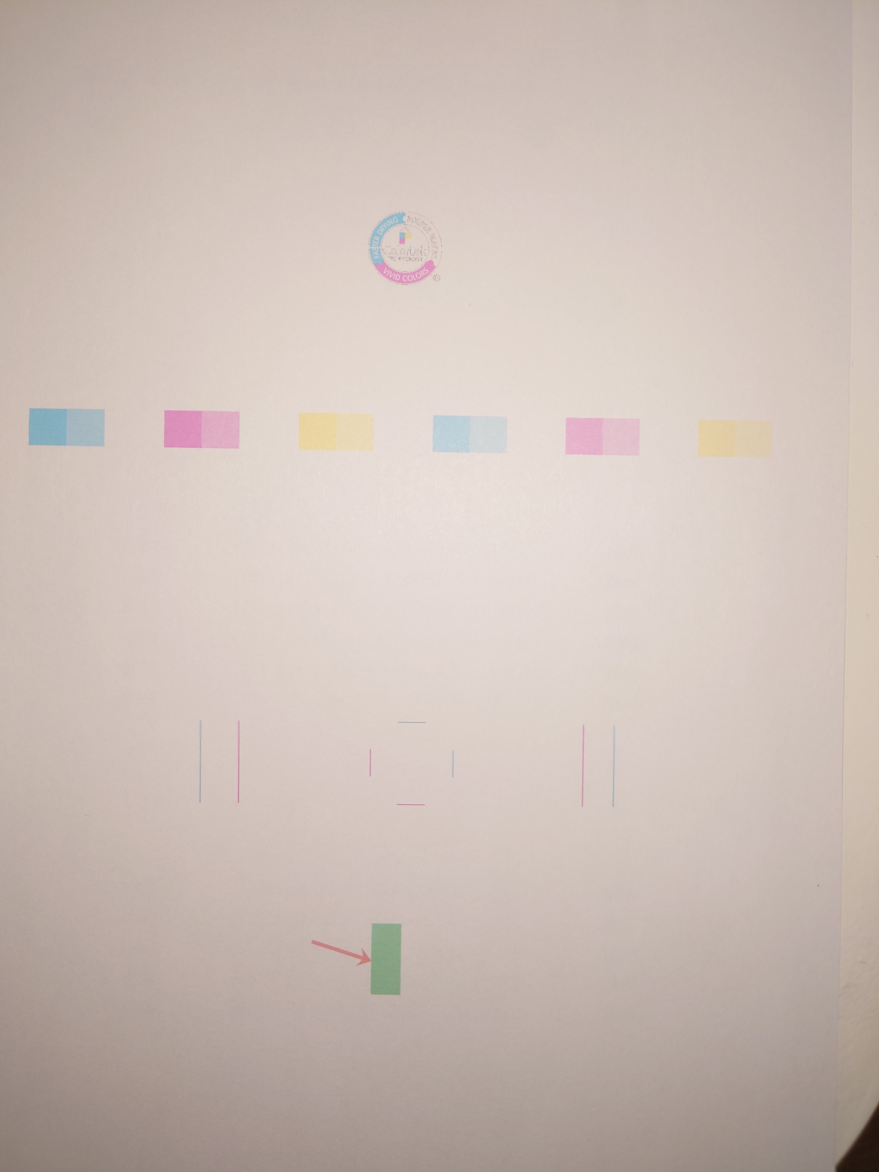

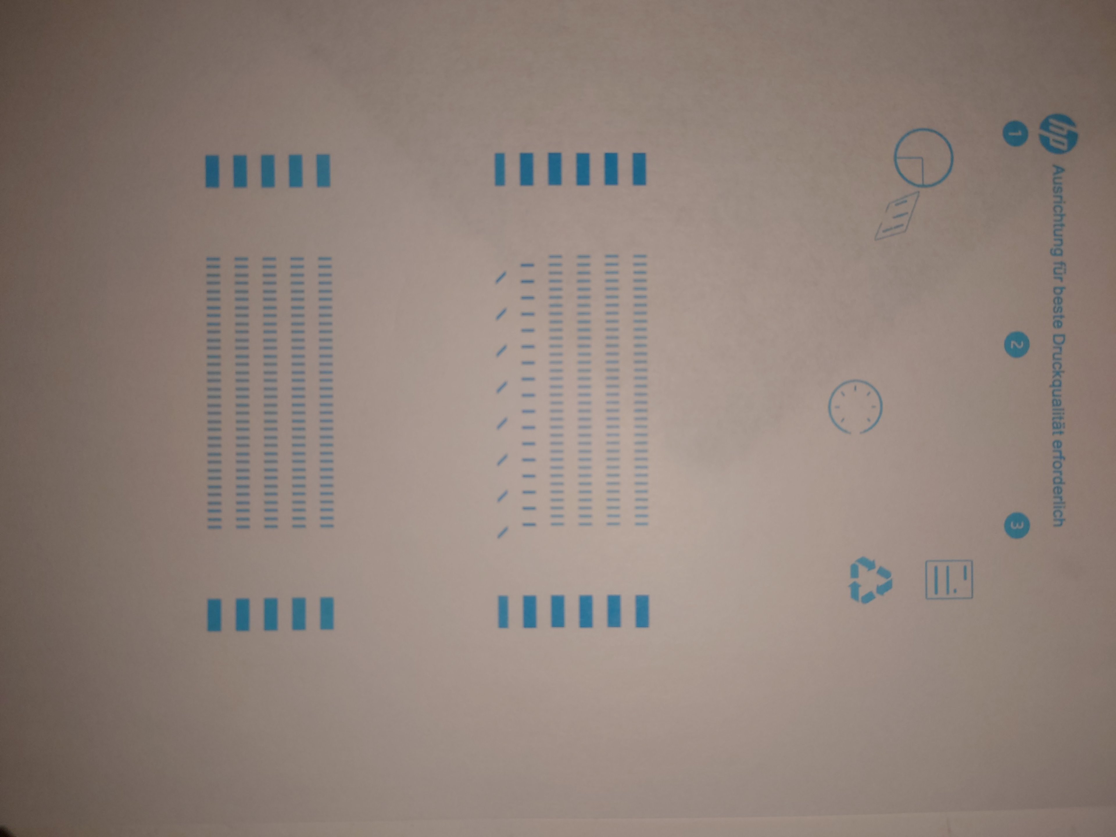

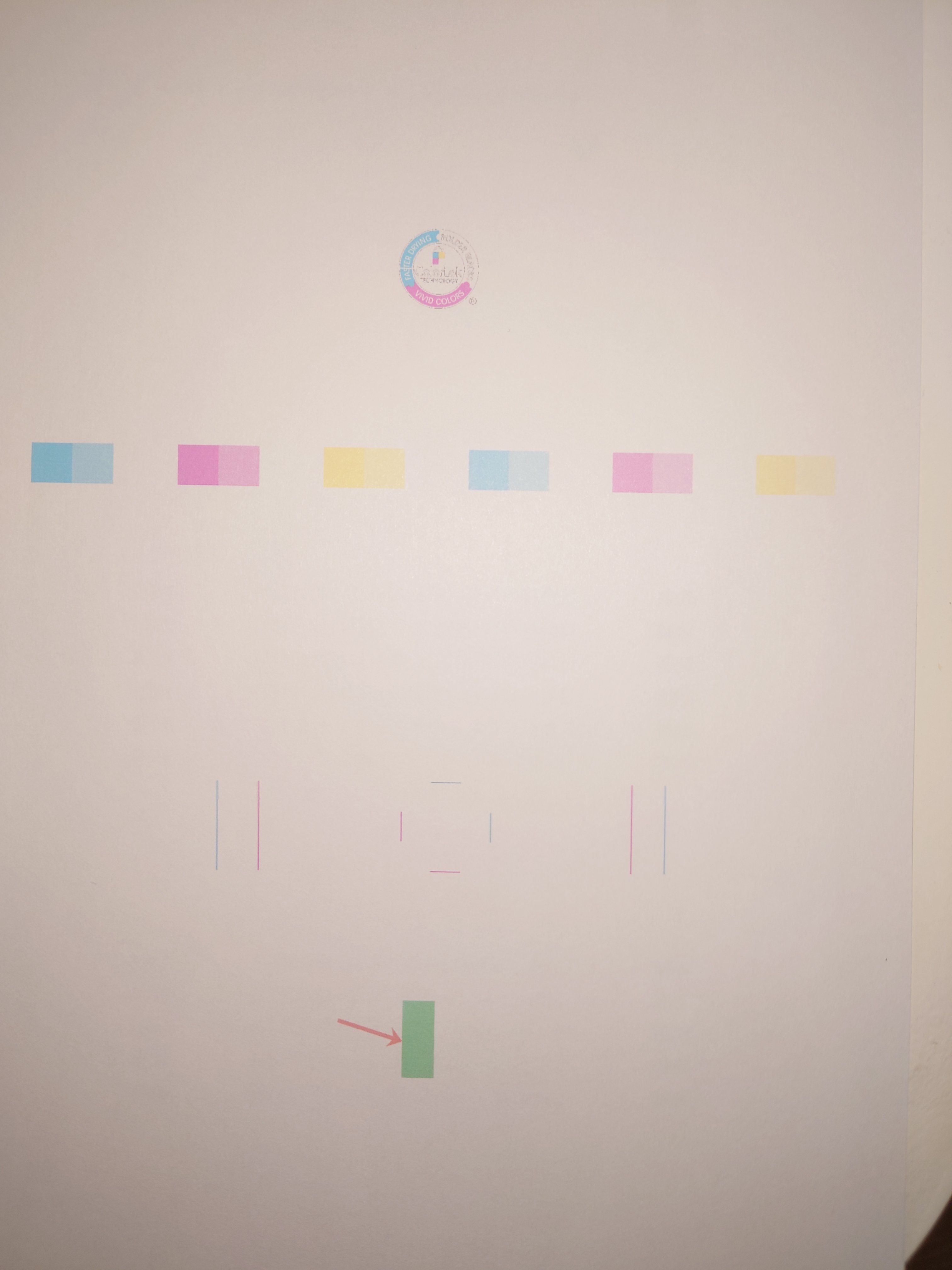

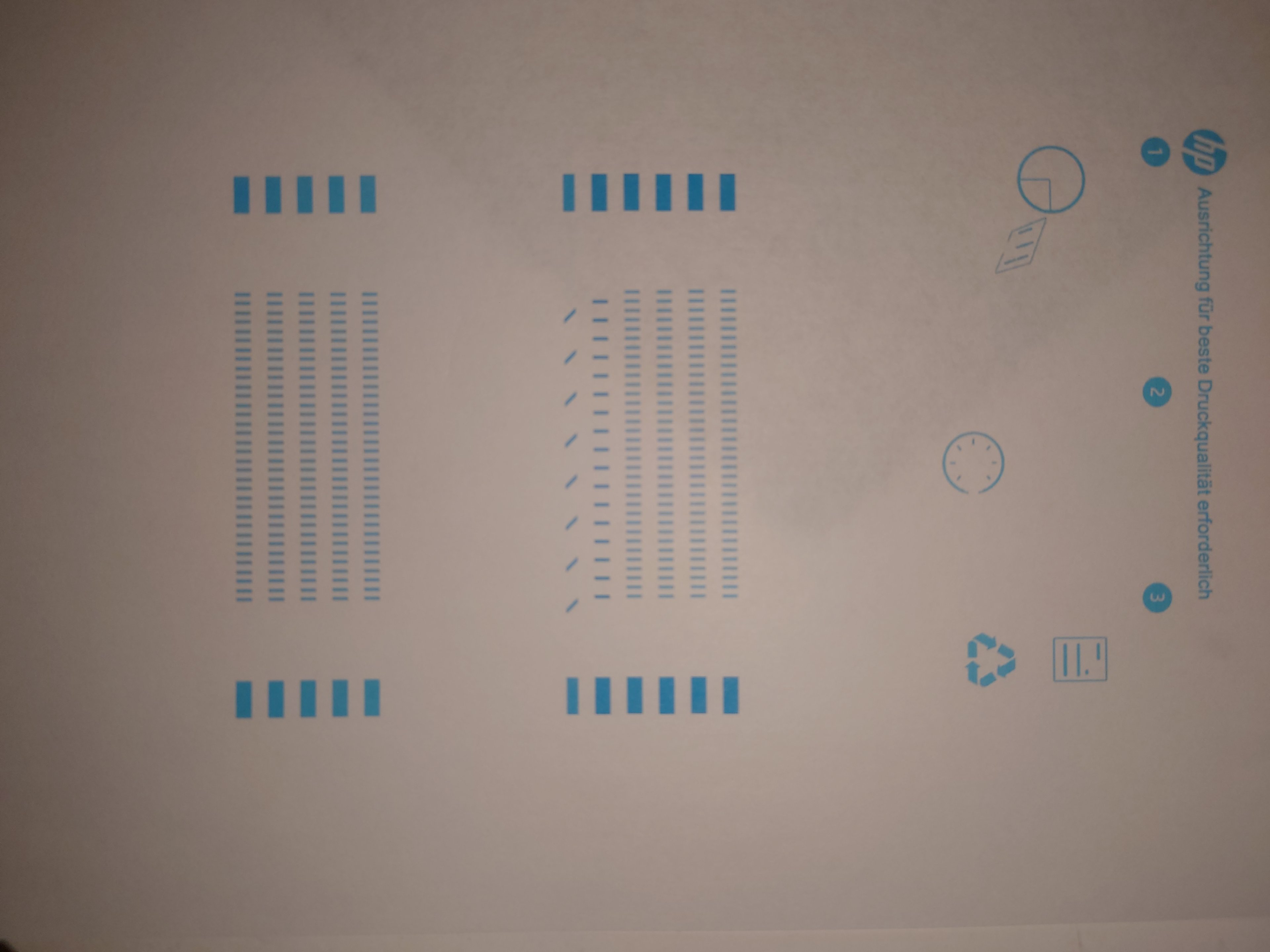

Incanus schrieb:
Zum Thema Testseite hast Du noch nichts gesagt.
So sieht's aus. Testseite ebenso praktisch nix in schwarz.
Ausrichten half nicht.
Wurde schon mehrmals.
Das ist eher ein Treiber oder Einstellungsproblem.
