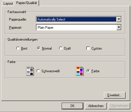

Steht in der Druckerkonfig evtl. das er nur S/W drucken soll?
Es ist farbig eingestellt.
