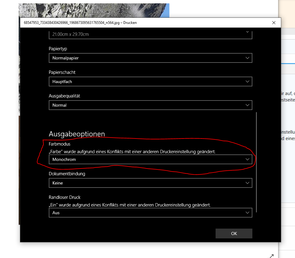

Ich verzweifel grade mit meinem HP Envy 4520. Gestern wollte ich ein paar Bilder für eine Collage ausdrucken dabei fiel mir auf, dass sich alles nur noch monochrom drucken lässt. Auch wenn ich im Word etwas in Farbe schreibe kommt es nur in schwarz. Die Testseiten vom Drucker selber werden in Farbe gedruckt.
Folgendes kann ich noch sagen:
Wenn ich ein Bild im Explorer mit doppelklick öffne, dann Rechtsklick auf das Bild und "Drucken" auswähle, auf "Weitere Einstellungen klicke" und dort unter den "Ausgabe Optionen" dann "Farbe" auswähle kommt die Fehlermeldung: ,,Farbe'' wurde aufgrund eines Konflikts mit einer anderen Druckeinstellung geändert.

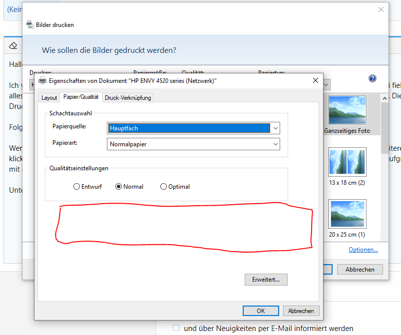

Unter Druckeigenschaften "Papier/Qualität" hab ich gar keine Auswahl für den Farbmodus.
