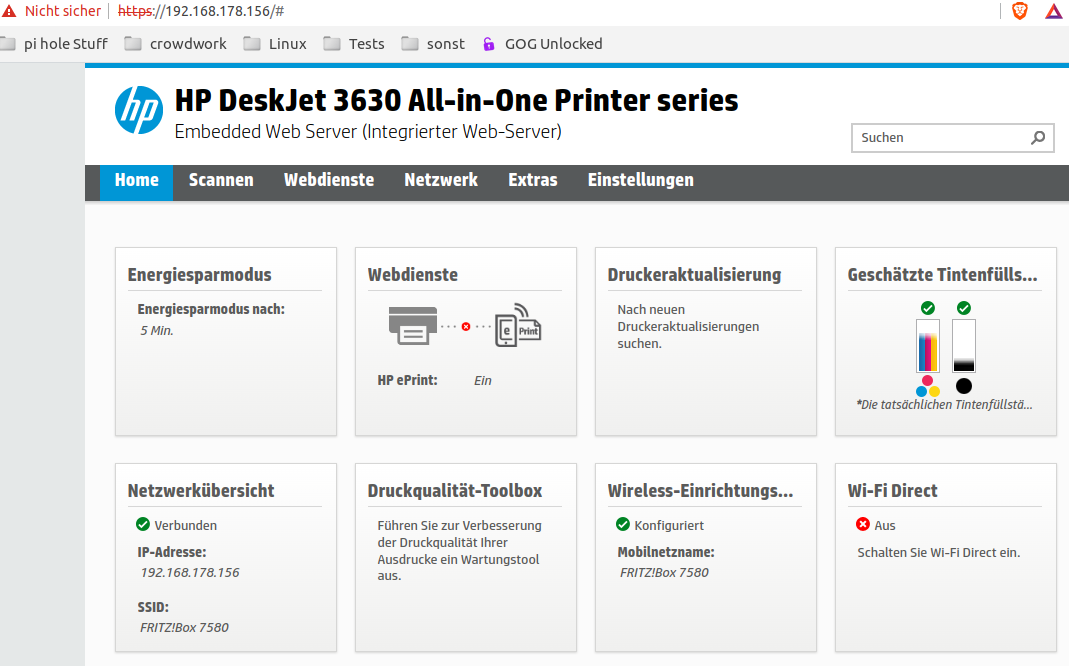

Hi zusammen,
ich habe einen HP 3630 und ein e-ink Abo bei HP. Das hat auch bisher einwandfrei funktioniert.

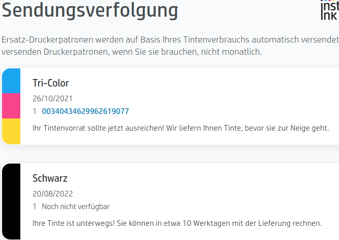

Sobald die Tinte zur Neige geht bekomme ich automatisch neue. Die Tintenlieferungen sind im monatlichen Preis enthalten. Dieser ist abhängig von der gewählten monatlichen Druckseitenzahl (Abomodell). Nun habe ich erst gemerkt, als meine Tinte leer war, dass der Drucker keine Internetverbindung mehr hat.

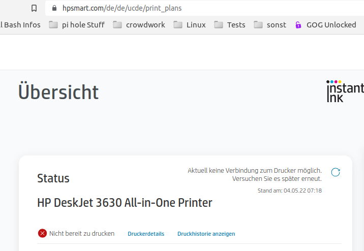

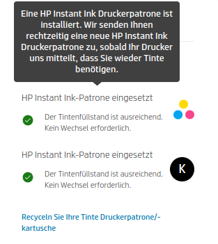

Ich kann weiterhin übers Netzwerk kommunizieren und er druckt auch (vom Smartphone & PC) - nur ist die Qualität halt total schlecht, da keine Tinte mehr. Die letzte funktionierende Verbindung mit den HP Servern hatte der Drucker wohl am 04.05.22 laut meiner Übersicht im hpsmart Account. Daher denkt hp auch, dass ich noch genug Tinte habe, obwohl sie mittlerweile aufgebraucht ist.
Der Drucker ist über WLAN mit meinem Netzwerk verbunden. Als Router nutze ich eine FritzBox 7580 - der Drucker geht aber über einen Fritz Repeater 300E ins WLAN - genau wie der PC mit dem ich das hier schreibe.
Ich bin ratlos, wieso der Drucker im Netzwerk wunderbar erreichbar ist. Sowohl in der FritzBox, als auch im Repeater für mich alles korrekt aussieht, aber dennoch keine Verbindung mit hpsmart aufgebaut werden kann.
Hat da jemand eine Idee oder solch ein Problem schonmal lösen können?

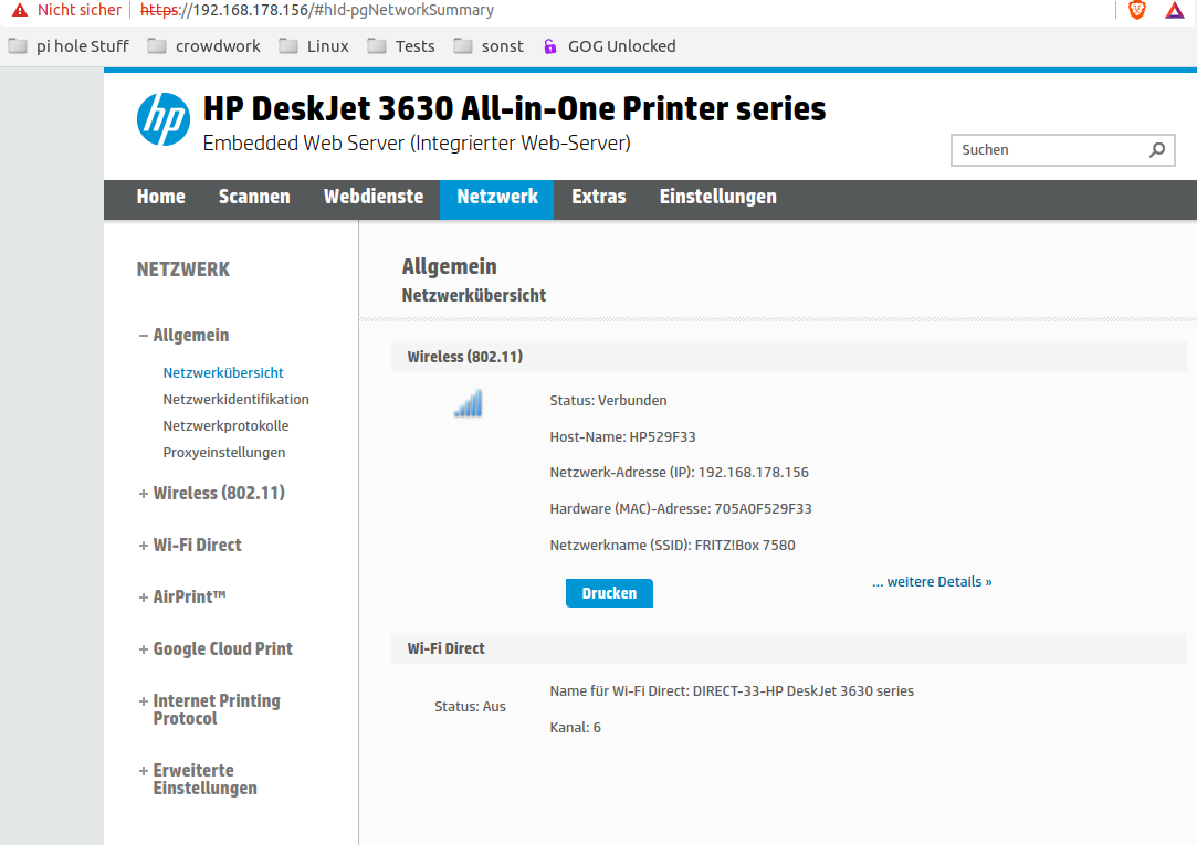

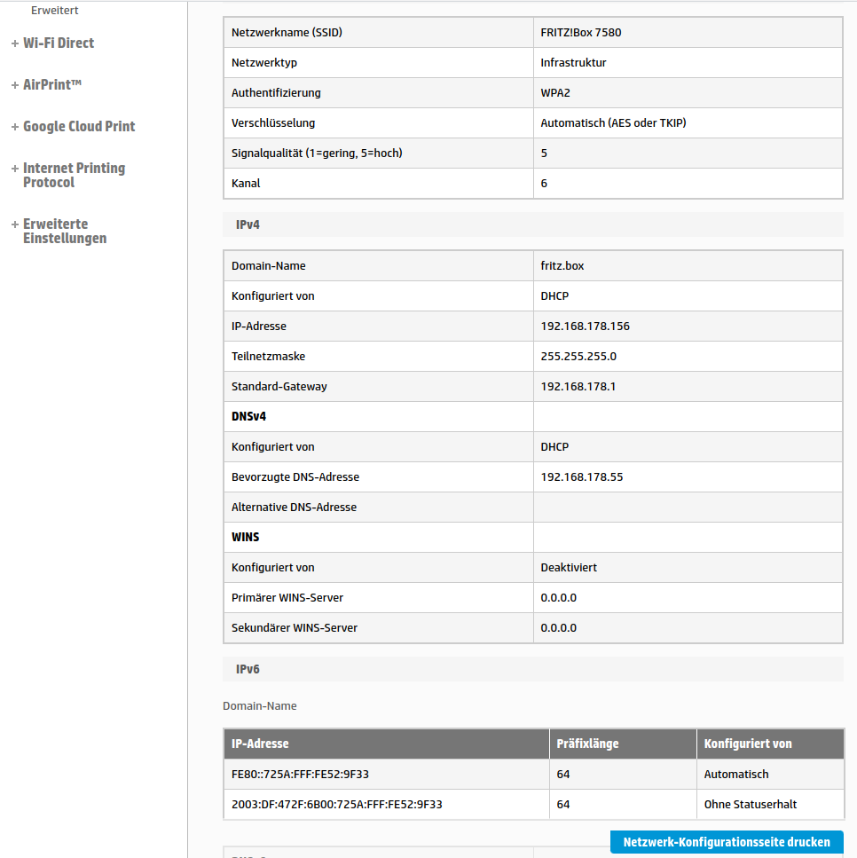

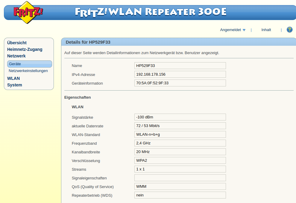

Screenshot 031 hätte die wichtigen infos, wenn du auf weitere Details geklickt hättest.
Abgesehen davon: Repeater einfach mal ausgesteckt und neu eingesteckt?
Auf Details klicken habe ich gemacht, finde aber nichts auffälliges. Repeater habe ich natürlich schon neu gestartet, ebenso FritzBox und Drucker.

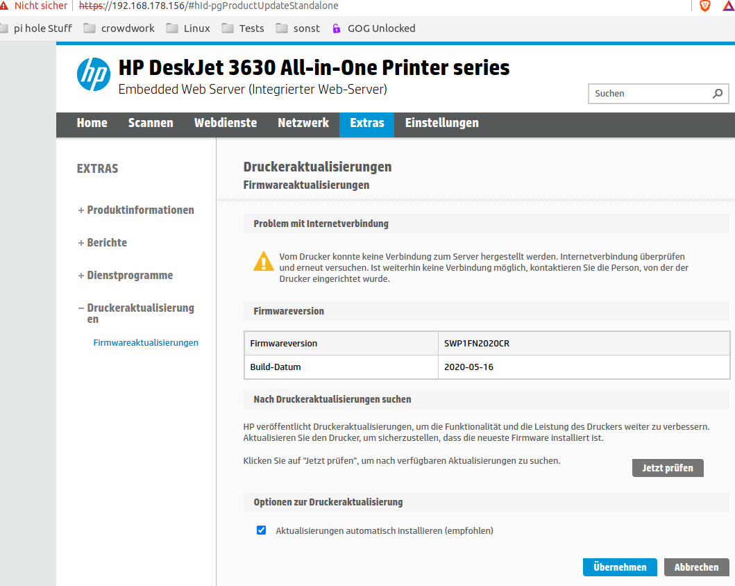

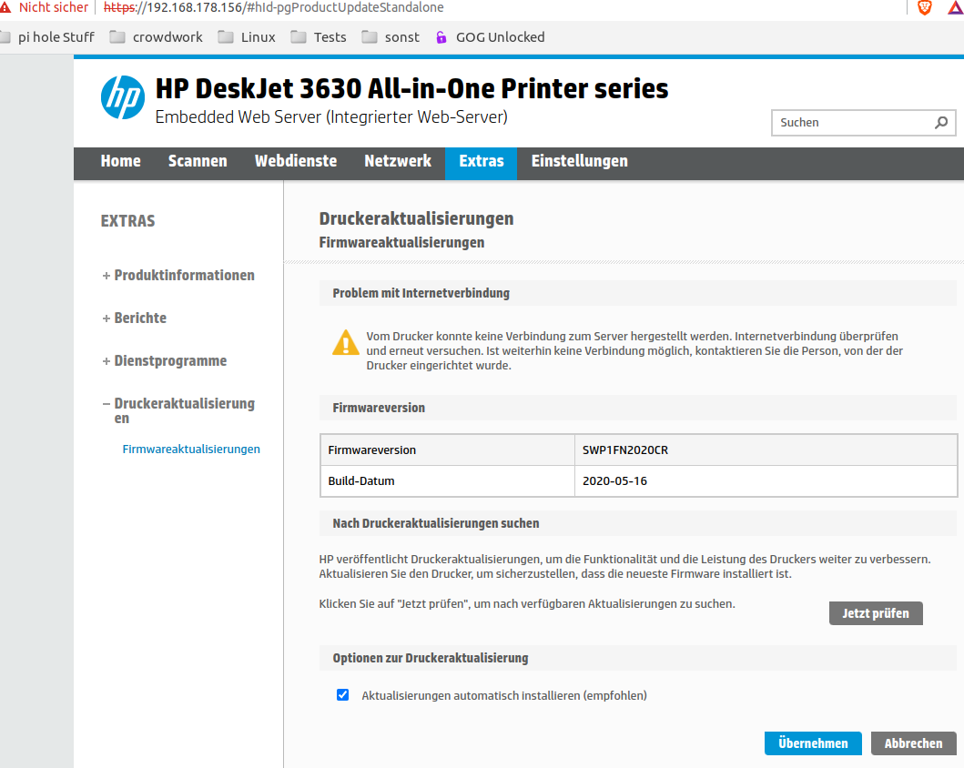

Ich weiß nicht was du mir damit sagen willst. Ich habe mir das eben mal in der Web Oberfläche vom Drucker angeschaut und tatsächlich hat der das letzte Update Mai 2020 gezogen (siehe Screenshot). Im ersten Moment hatte ich auch gedacht, ach im Mai aktualisiert und dann keine Verbindung mehr, aber das Update war vor 2 Jahren. Also daran kann es wohl auch nicht liegen.
Treiber dürften mit dem Problem nichts zu tun haben, denn der Drucker sagt ja er kommt nicht ins Internet und der Abo Dienst sagt der Drucker ist Offline. Treiber sind aber "Programme" auf dem PC oder einem anderen Endgerät um richtig mit dem Drucker sprechen zu können. Damit habe ich keine Probleme.

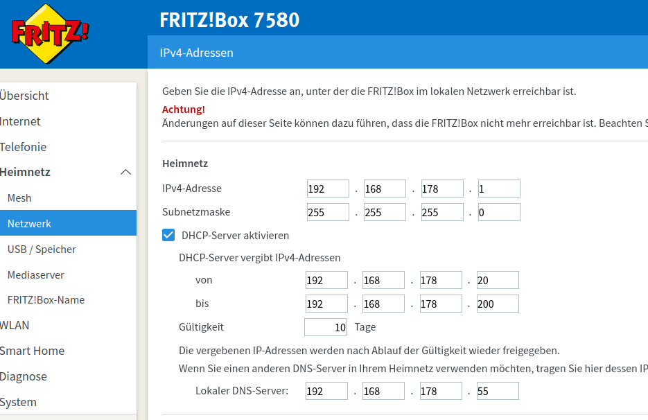

ich sofort, .55 steht als dns drin, nicht .1
Reaktionen: Raijin
Imhoteph schrieb:
Ich habe einen pihole als DNS Server. Aber auch das habe ich schon ausprobiert. pihole deaktiviert. Standard DNS in FritzBox wieder eingestellt.
aber nicht im drucker. solange der lease gültig ist, behält die den alten
Genau da liegt der Knackpunkt. Du hast pihole mit ziemlicher Sicherheit entweder falsch ins Netzwerk eingebunden oder unvollständig rausgenommen.
Stelle sicher, dass:
  • der Upstream-DNS in den Interneteinstellungen des Routers auf automatisch oder zB 8.8.8.8 steht
  • der DNS in den DHCP-Einstellungen des Routers auf die IP des Routers zeigt
  • die IP-Einstellungen am Drucker auf automatisch stehen oder explizit den Router als Gateway und DNS verwenden
Hast du alle 3 Punkte geklärt, möchte ich fast wetten, dass es wieder funktioniert. Wie @rg88 nämlich mit scharfem Blick gesehen hat, sucht der Drucker den DNS wohl noch auf der .55, mutmaßlich die IP des pihole DNS. Wenn dieser abgeschaltet wurde, fehlerhaft konfiguriert ist oder gegebenenfalls die Domain für die HP cloud blockt, kann der Drucker keine Verbindung herstellen. Lokal läuft er problemlos weiter, weil da seine Gateway- und DNS-Einstellungen keine Rolle spielen, sondern nur die IP - und die ist soweit korrekt.
Wenn du die Einstellungen im DHCP überprüft bzw korrigiert hast, musst du den Drucker einmal neustarten, damit er sich via DHCP die neuen Einstellungen zieht.
