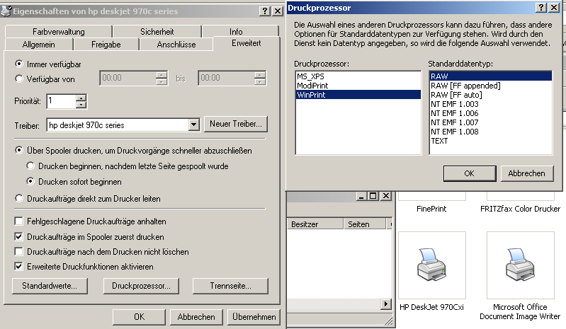

Wenn der Drucker über USB angeschlossen ist, hilft evtl mal alle USB Ports im abgesicherten Modus aus dem Gerätemanager zu deinstallieren. 2K kommt mit USB 2.0 Geräten nicht so gutv zurecht, evtl gibt es auch einen Patch bei HP dazu? Du kannst auch in den Einstellungen vom Drucker den Druckprozessor auf RAW umstellen, anstatt NT EMF 1.008 zu benutzen.
